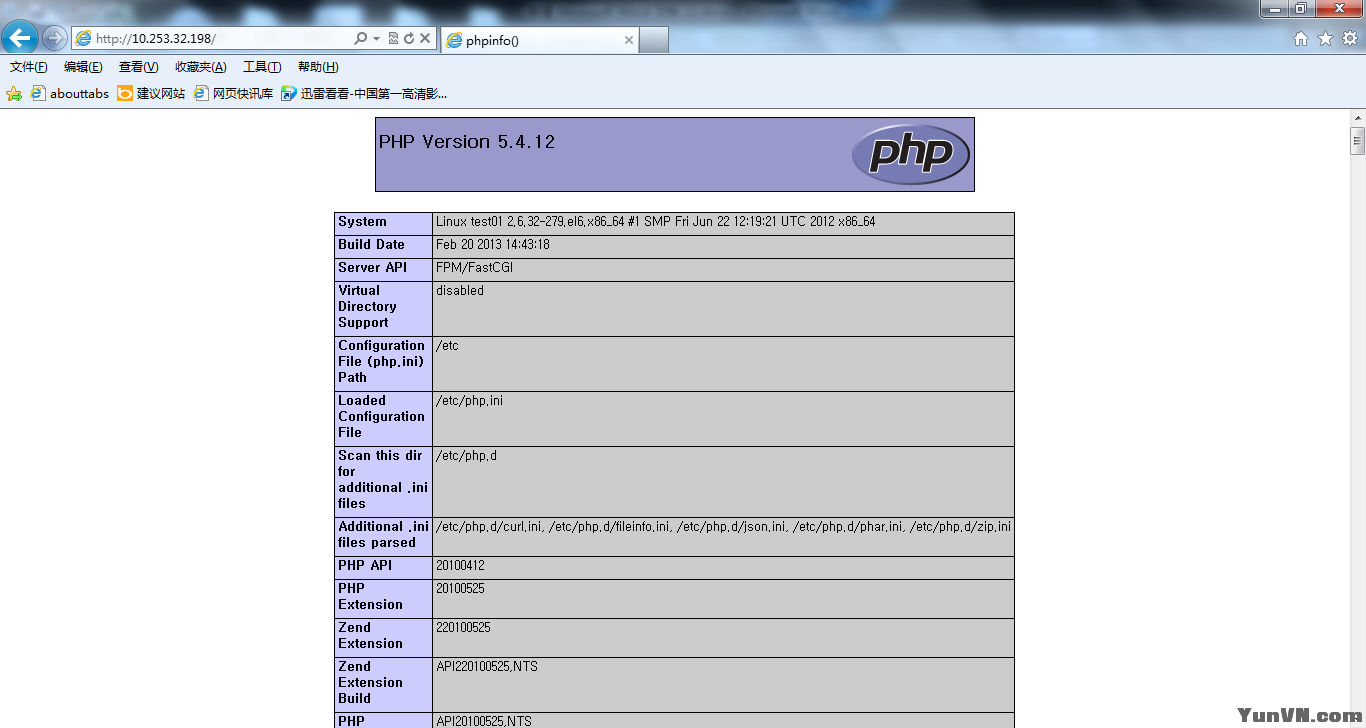

添加php测试文件
vi /usr/local/nginx/html/index.php
添加以下内容:
phpinfo();
测试结果:
