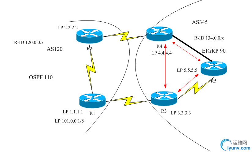

BGP路由优化的前提条件:
A:Sync;B:next-Hop
BGP路由选择的主要比较因素的先后次序:
1:Weight(LAB6)
2:L-P(LAB5)                越大越好
3:AS Path (LAB4)            越小越好
4:MED (LAB3)
5:EBGP   VS   IBGP的对比(其实是AD的对比)(LAB2)
6:Closet IBGP Neighbor(LAB1)
7:lowest neighbor BGP router ID (LAB0)
LAB0:IGP为RIP
在R3上,调整BGP R-ID,可以控制R5的选路
neighbor 3.3.3.3 shutdown(临时断掉3.3.3.3的邻居)
LAB1:Closet IGP Neighbor
Step1:将AS345中的IGP更改为:EIGRP
在R5上观察
R5#show ip route
D    3.3.3.3 [90/2297856]
D    4.4.4.4 [90/409600]
R5#show ip BGP
*>i 101.0.0.0       4.4.4.4
*i                  3.3.3.3
R5#show ip route
B    101.0.0.0 [200/0] via 4.4.4.4
LAB2:EBGP VS IBGP
在R4上观察:
Step1:如果从R2和R3的两个方向上,都收到BGP路由:
R4#show ip bgp
* i 101.0.0.0      3.3.3.3 (来自IBGP)
*>                 24.0.0.2(来自EBGP)
EBGP path over IBGP path
Step2:切断R2/R4的链路:
R4#
*>i 101.0.0.0         3.3.3.3
LAB3:MED(Multi-exit discriminator)(also called the metric)
(整个AS35都从下面链路走)
MED的特征:
1:MED的取值是越小越好
2:MED只发送给EBGP邻居,用于建议对方如何离开对方的AS,来访问本AS中的网络
3:MED是一种可选的,非传递的属性.
4:MED的默认值:0.
Step1:定义BGP路由:
R2(config)#ip prefix-list B-101 permit 101.0.0.0/8
Step2:在Route-map中,设定路由的MED值:
R2(config)#route-map R2-AS345
R2(config-route-map)#match ip address prefix-list B-101
R2(config-route-map)#set metric 100
Step3:
R2(config-router)#neighbor 24.0.0.4 route-map R2-AS345 out
clear ip bgp * soft out
Step4:
show ip bgp 101.0.0.0/8
R4#show ip bgp
   network                   next hop                      metric
*  101.0.0.0
R5#
*> i101.0.0.0     3.3.3.3
R4有两条路由可以优化,R3和R5都只有一条
LAB4:AS path
(在R1与R3之间,虚拟一个AS100:导致整个AS345都从上面链路走)
实验需求:
整个AS345的所有路由器,都从R2走
在R1与R3之间,虚拟一个AS100
Step1:通过Prefix-list,定义BGP路由:
R3(config)#ip prefix-list B-101 permit 101.0.0.0/8
Step2:在Route-map中,为此路由添加一个虚拟的AS100
R3#
route-map V-AS100 permit 10
match ip address prefix-list B-110
set as-path prepend 100
step3:在R3的BGP进程中,对来自R1的BGP路由,调用route-map V-AS345
R3(confgi-router)#neighbor 10.0.0.1 route-map V-AS100 in
Step4:
R3#
    Network          Next-hop      metric  LocPrf    Weight   Path
*>i 101.0.0.0         4.4.4.4        2000    100        0      120i
*                     13.0.0.1       150                0      120i 100i
LAB5:Local Preference(整个AS345都从下面链路走)
LP的特征:
1:LP的取值越大越好,默认值是100.
2:LP只发送给本AS内的IBGP邻居,用于建议他们如何离开本AS,去访问外网.
3:LP的属性是公认的,自决的,只会在本AS传递的.!!!
R3#
Step2:作用Route-map,为特定路由设定LP值:
set local-preference 130
Step3:在R3的BGP进程中,对来自R1对路由,调用route-map V-AS100:
R3(config-router)#neighbor 13.0.0.1 route-map V-AS100 in
Step4:观察:
R3#
      Network      next Hop     Metric    LocPrf      Weight          Path
*>101.0.0.0
R4#
*>i 101.0.0.0
R5#
*>i 101.0.0.0
LAB6:Weight
Weight的特征:
1:cisco私有的属性.
2:默认值为0,越大越好.
3:不发送给任何BGP邻居,只影响本路由器的选路.
方法1:
R4:(config-router)#neighbor 24.0.0.2 weight 10
方法2:
R4:(config-router)#network  101.0.0.0 mask 255.0.0.0 weight 10
方法3:
3-1:定义路由
3-2:
route-map WEI permit 10
set weight 10
3-3:
R4#(config-router)#neighbor 24.0.0.2 route-map WEI in
