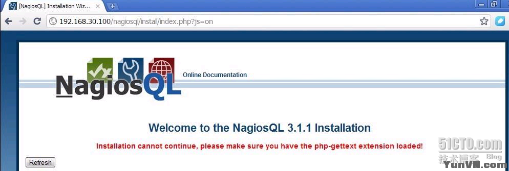

注意:在编译安装php的时候要注意一下,如果是参考我前面的博客Nagios(一) 搭建LAMP环境的话,在编译php的时候还需要添加2个参数。否则会报错,如下所示:
编译安装php 参数:
./configure --prefix=/usr/local/php
--with-apxs2=/usr/local/apache/bin/apxs
--with-config-file-path=/etc
--with-freetype-dir --with-jpeg-dir
--with-png-dir --enable-zip
--with-zlib --enable-xml
--with-gd  --with-mhash
--with-libxml-dir=/usr  --enable-mbstring
--enable-fpm --with-fpm-user=fpmuser
--with-fpm-group=fpmuser --disable-ipv6
--enable-sockets --with-openssl
--with-bz2 --with-curl --enable-dba=shared
--with-pcre-dir --with-gd --with-jpeg-dir --with-png-dir
--with-zlib-dir --enable-mbstring
--with-mysql=/usr/local/mysql/
--with-mysql-sock=/tmp/mysql.sock
--with-mysqli=/usr/local/mysql/bin/mysql_config
--with-gettext --enable-ftp

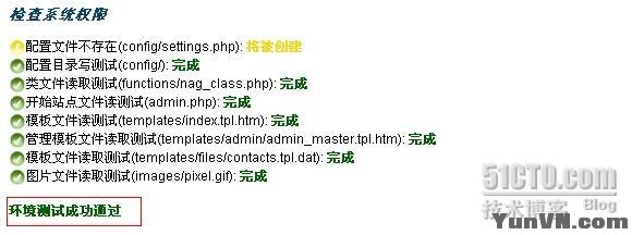

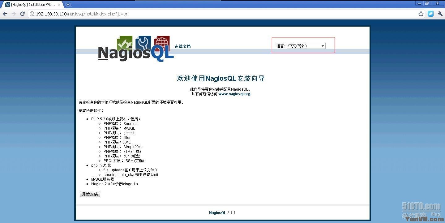

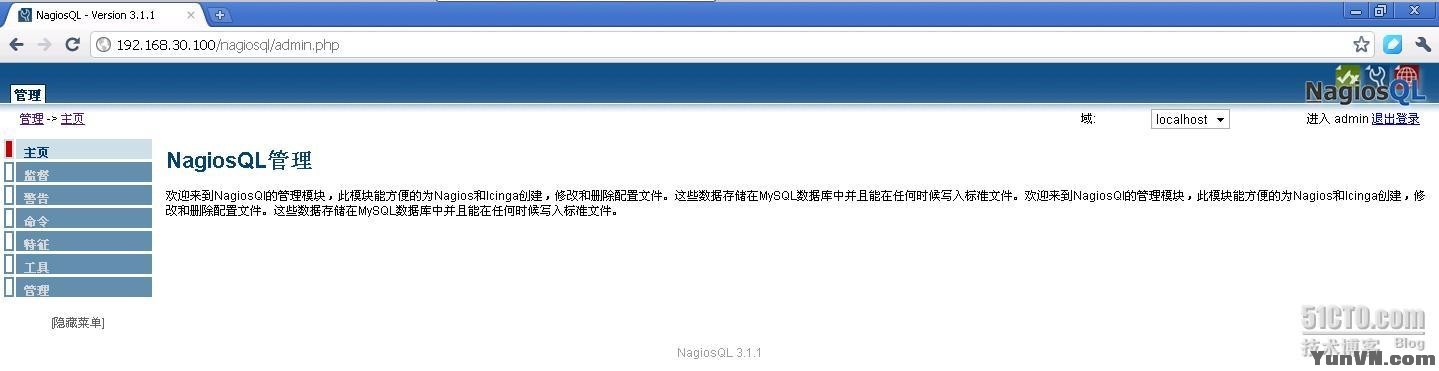

访问:http://IP/nagiosql
环境测试通过!

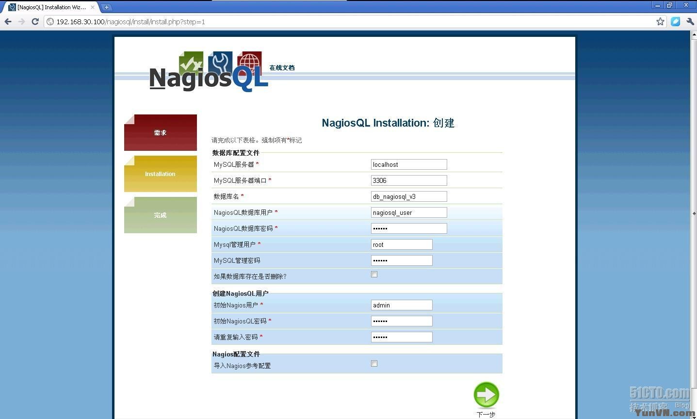

[iyunv@server ~]# /usr/local/mysql/bin/mysqladmin -uroot password 123123

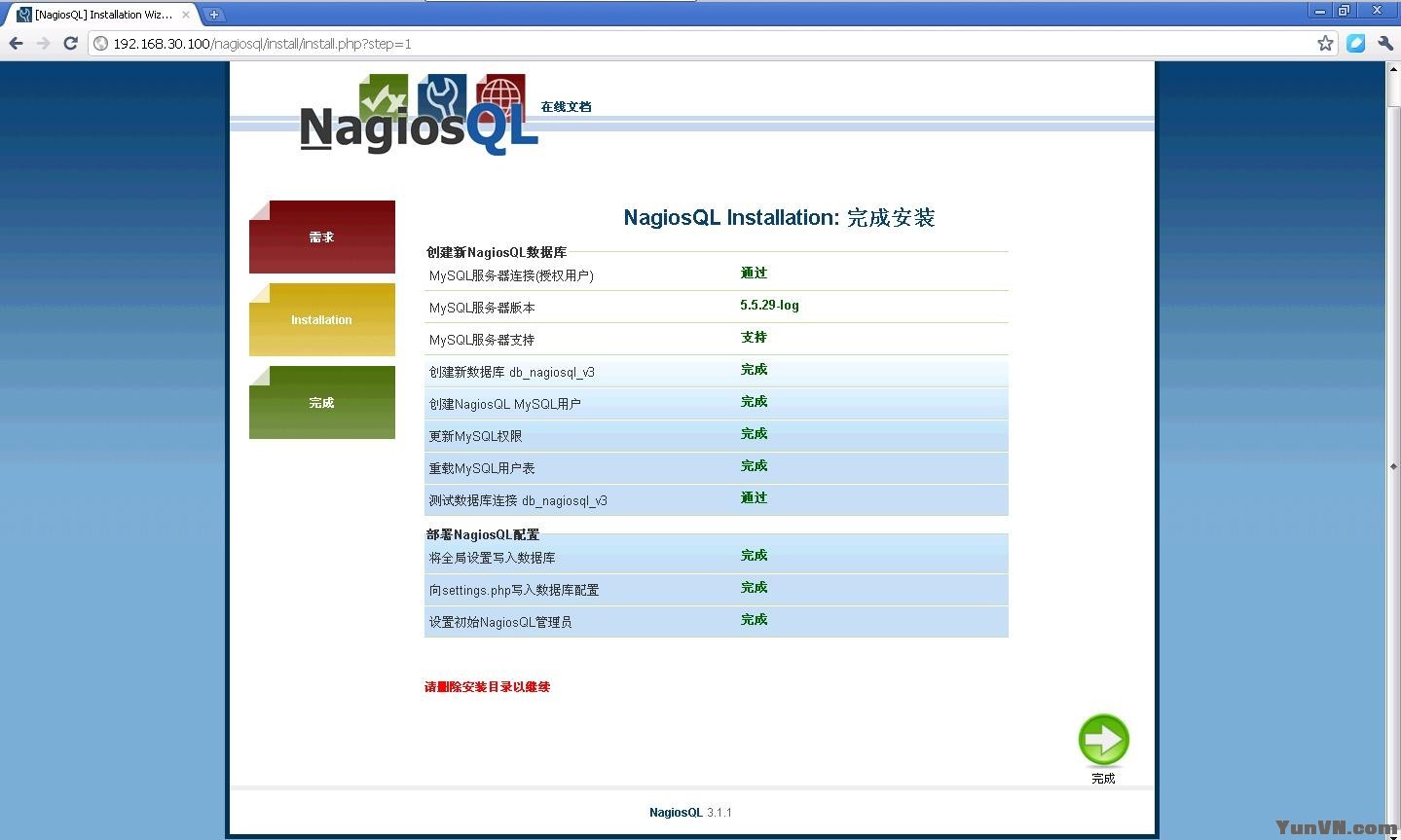

请删除安装目录以继续
[iyunv@server ~]# chmod 000 /usr/local/nagios/nagiosql/install

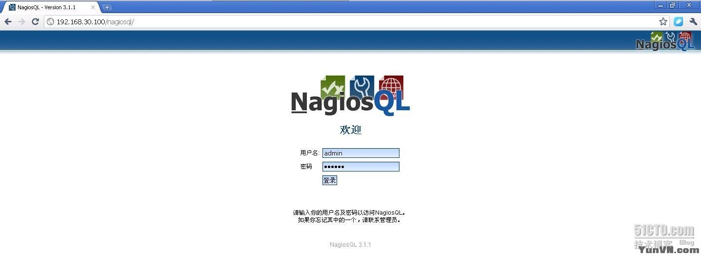

输入账号密码后登陆:

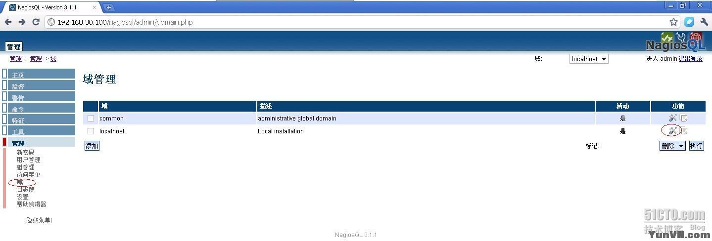

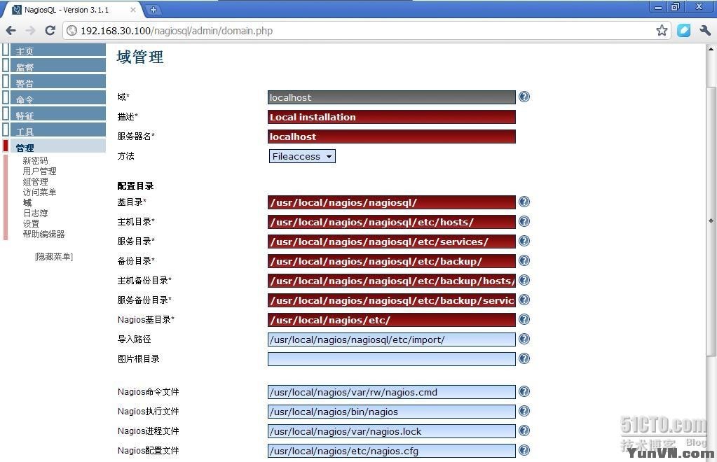

管理-域-localhost---点“修改”
按如图所示更改相应的路径即可

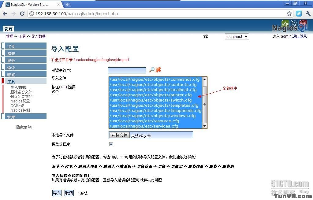

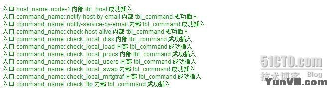

工具-导入数据 右边会列出一些配置文件,选择导入即可。
导入只是把配置文件内容导入到Mysql数据库,而使用其配置文件时,是一个个cfg文件,所以下面要进行写入过程
导入成功后可以看到

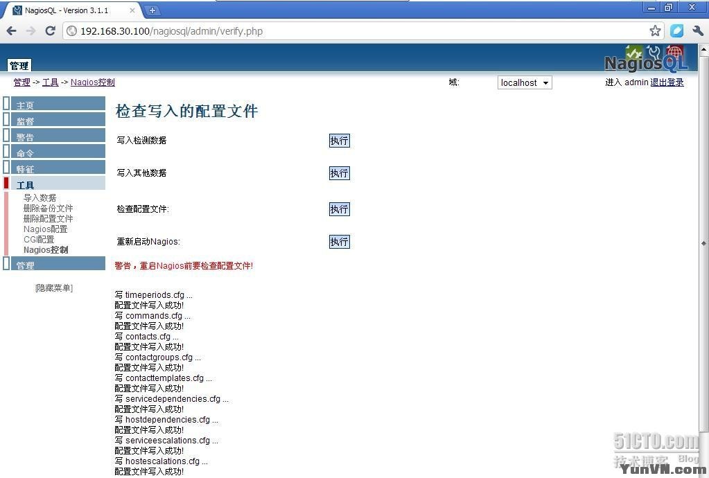

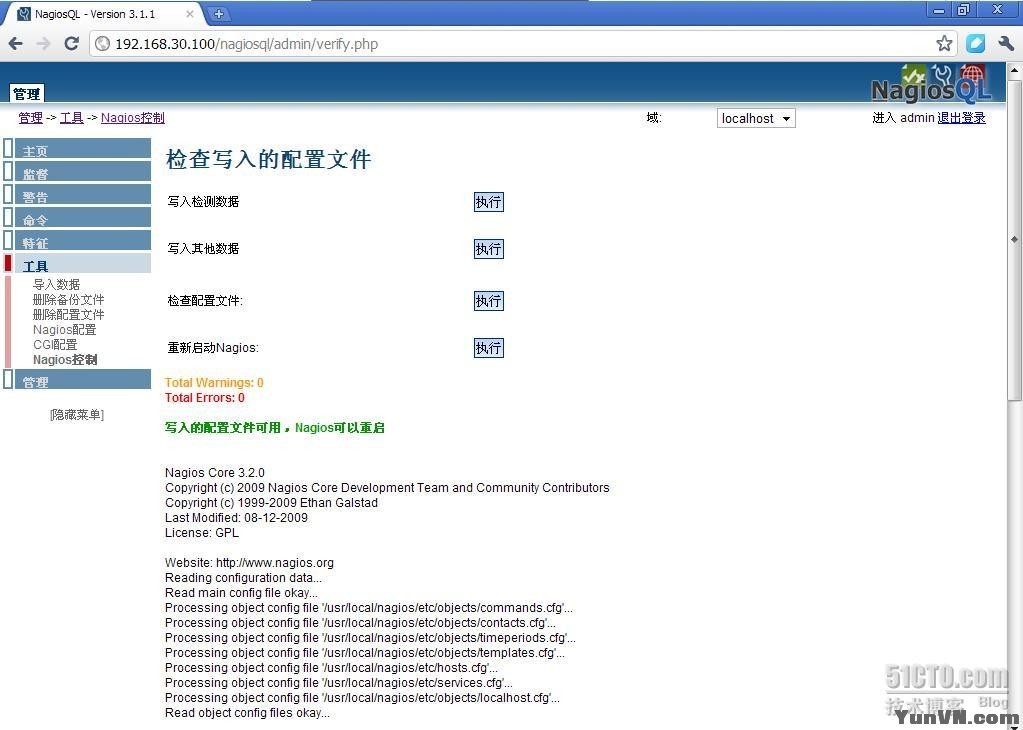

工具-nagios控制-写入检测数据-写入其他数据
检查配置文件成功

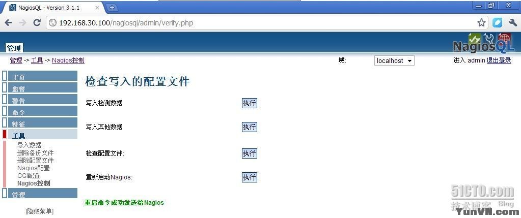

重启nagios

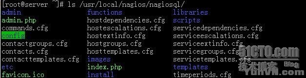

写入之后就可以看到相应的cfg文件了,查看写入是否成功,由下面的输出可以看出写入已经成功

检查nagios的配置文件是否有问题,然后生重启nagios服务,至此整个搭建过程终于完成
[iyunv@server ~]# /usr/local/nagios/bin/nagios -v /usr/local/nagios/etc/nagios.cfg
Total Warnings: 0
Total Errors:   0
