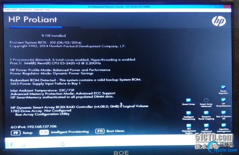

    某次,在使用F10引导安装操作系统的时候,开机发现,无法正常使用F10引导,F10显示“Function Disabled”,按F10欲引导,按键后“Function Disabled”显示为红色,但是不能正常一般进到引导界面。
  如下图
  这应该是F10引导功能被禁用,需要按住“F9 setup”进入BIOS进行设置启用

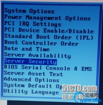

  使用上下键,移动到“server security”,按回车键进入该选项
  如图,使用上下键移动到“intelligent provisioning(F10 prompt)”选项,此时可以看到左下方显示“disabled”表示该功能已被禁用,此时回车进入该选项
  可以在中间的位置,可能不太起眼,有enabled和disabled两个选项,移动到enabled选项,单击回车来选中该选项
  此时看左下方,已经变为enabled,表示F10功能已可用,此时需要保存BIOS配置

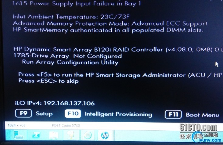

  服务器自动重启,重启后再到F10选项画面的时候,我们看到F10功能已经正常,显示“intelligent provisioning”,按F10键后,显示如下,表示已经选中F10
    稍等片刻即可进入到F10引导界面,可以引导安装操作系统了。
