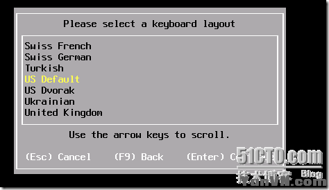

8、选择键盘布局

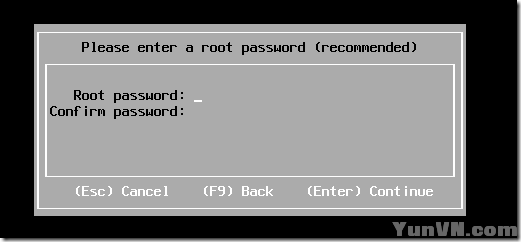

9、设置密码默认用户为root

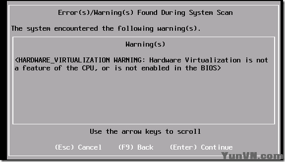

*11、如果出现警报如下图
应当在vm中开启该选项如下图

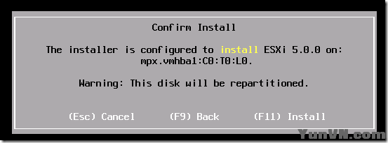

12、开启之后继续安装,F11安装

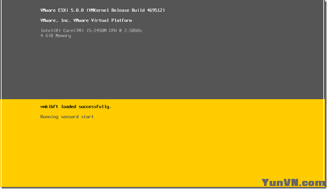

13、坐等安装完成
14、安装完成后回车重启

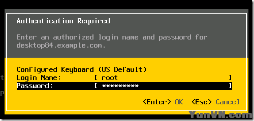

1、启动后按F2输入密码进入esxi管理界面
输入密码
进入管理界面

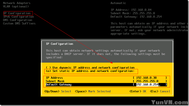

选择配置网络
选择配置ip,使用静态IP

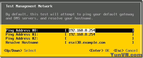

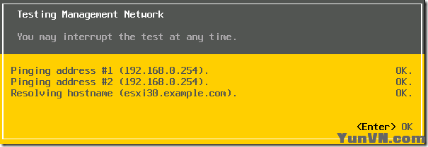

测试网络
回车开始测试
测试成功
Esxi配置完成

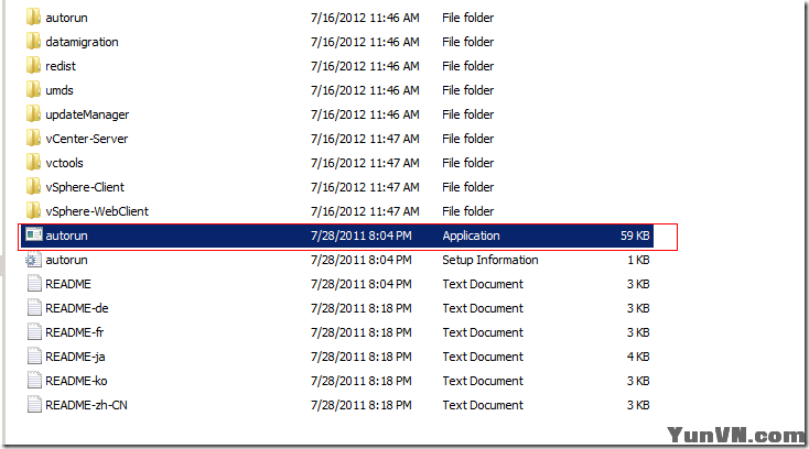

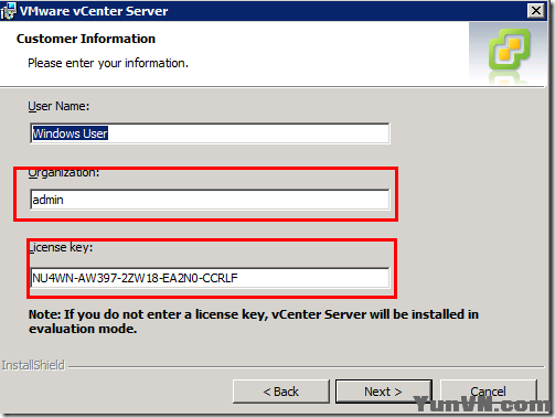

3、安装vcenter
选择install这个过程全部下一步
在此过程中需要注意以下几部
编辑vmware
下一步继续,等待安装完成

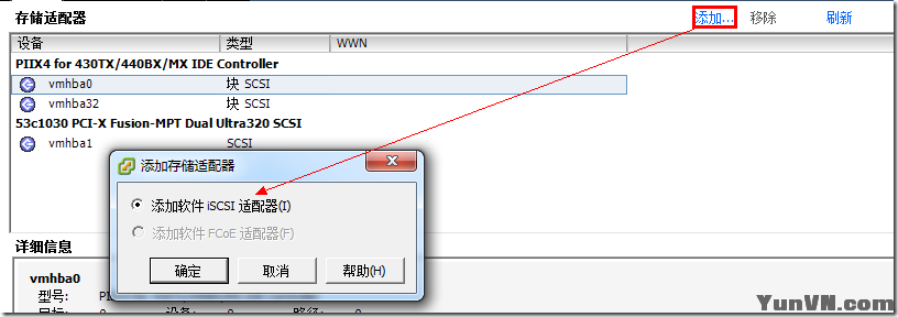

2 添加存储
选择配置

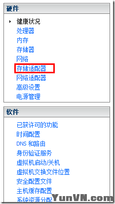

选择存储适配器
点击添加

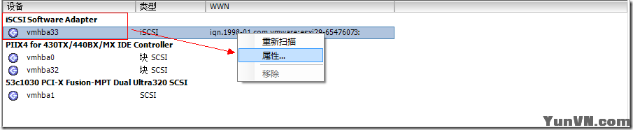

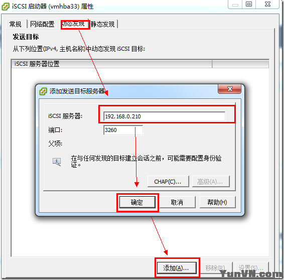

点击新添加的适配器选择属性
选择动态发现—输入存储的ip---确定
单机关闭,系统会提示重新扫描,确定重新扫描

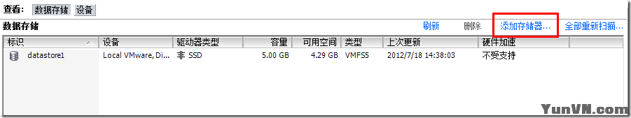

点击存储器

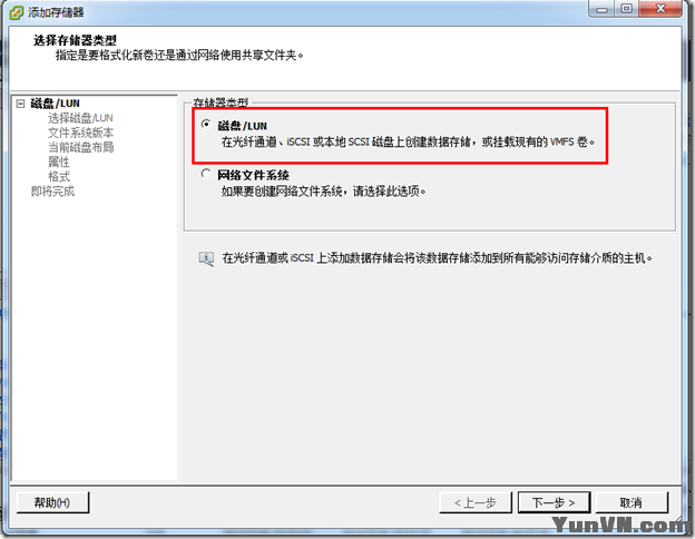

添加存储器

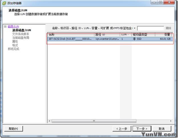

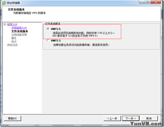

选择添加lun
选择存储
选择VMFS5
下一步加载成功

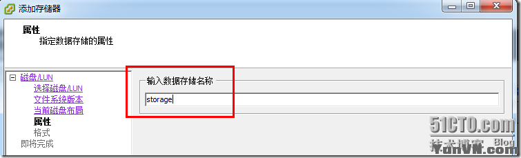

输入名字
然后无脑下一步完成

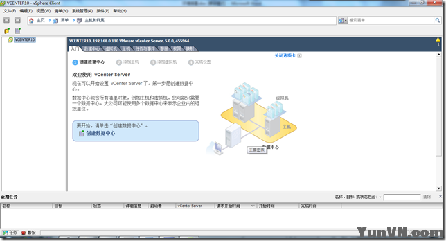

2、连接vcenter
Vcenter就是一个管理esxi的管理平台,同样利用vsphere连接
连接的时候需要输入的帐号和密码是你在安装vcenter时候输入的帐号和密码

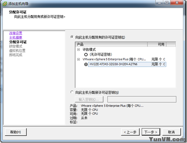

需要注意的是,如果实验环境是用的破解程序提供的注册码,vcenter中可能无法注册,所以就需要在每个esxi节点上注册
打开vsphere 填写连接信息

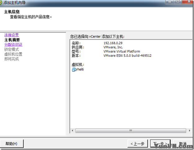

连接到vcenter了,和esxi一样管理,但是现在要新建一个数据中心,将esxi主机加进数据中心
新建数据中心------输入数据中心名字 vcenter test
点击vcenter test,点击右侧的添加主机添加主机
填入信息下一步
会弹出一个信任的框框,选择是。进入下一步
无脑下一步吧
