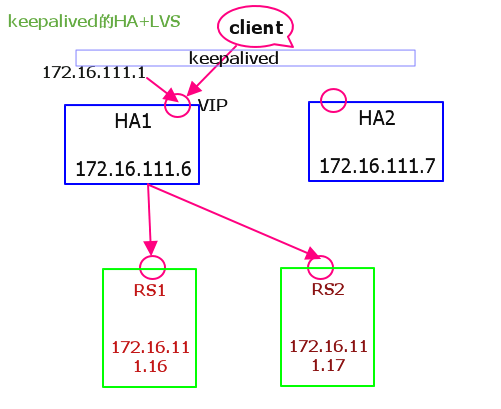

    高可用web架构: LVS+keepalived+nginx+apache+php+eaccelerator(+nfs可选可不选)
实现LVS的高可用

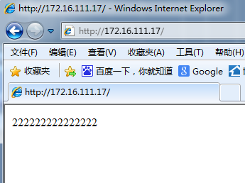

1111111111111111#最标示RS1的作用,我们在RS2中添加22222
# service httpd start##开启服务

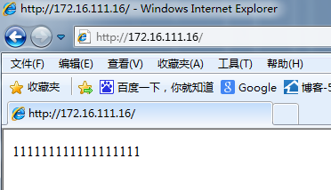

这个时候可以打开浏览器输入下172.16.111.16 和172.16.111.17来测试下界面
设置负载均衡集群
这里只需要在各个RS节点中运行下如下的脚本,就可以了。(当然如果不怕麻烦的同学可以手动添加,内容和脚本start中的内容一致)

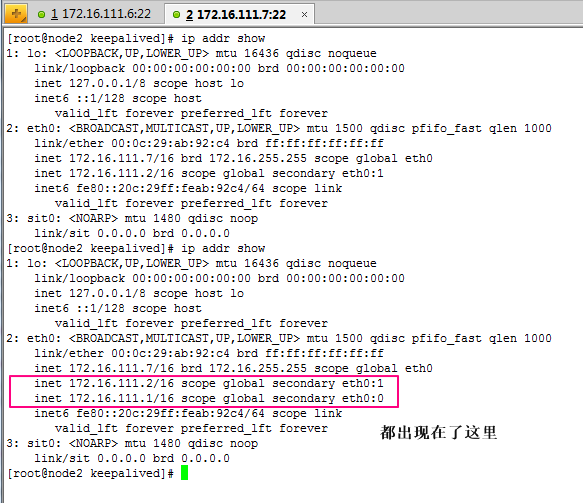

通过keepalived实现LVS的高可用
到HA的两个节点上分别开启keepalived服务
[Shell] 纯文本查看 复制代码
# service keepalived start

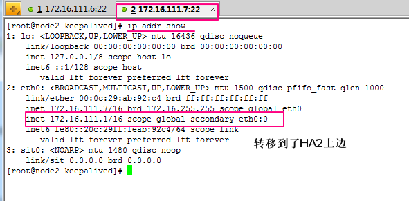

等到两个HA服务都开启时

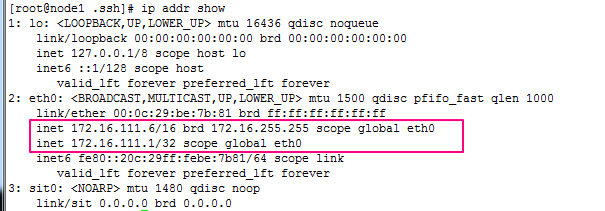

可以使用 ip addr show 查看下其网卡状态

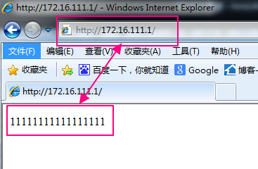

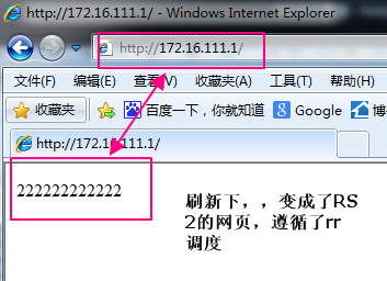

这个时候打开浏览器,输入172.16.111.1
刷新下浏览器
这样正好对照了rr轮询规则。这个实验到此为止,当然你可以进行一些别的测试,这里我们就不在进行。

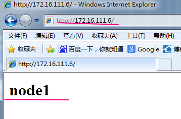

安装httpd 服务
# yum install httpd -y
##添加测试页面
# vim /var/www/html/index.html
<h1>node1</h1># HA2为node2
##开始服务

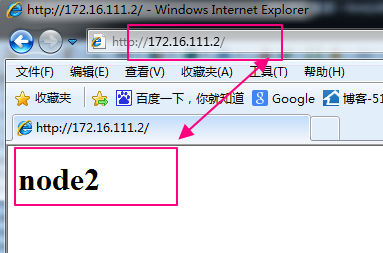

打开网页测试下两个页面
这个时候我们需要去配置keepalived的配置文件

[backcolor=white !important][size=1em]70
[size=1em][backcolor=rgb(224, 224, 224) !important][size=1em]
[Shell] 纯文本查看 复制代码
# cd /etc/keepalived/
# vim keepalived.conf
! Configuration File for keepalived
global_defs {
notification_email {
[email]linuxedu@foxmail.com[/email]
[email]mageedu@126.com[/email]
notification_email_from [email]kanotify@magedu.com[/email]
smtp_connect_timeout 3
smtp_server 127.0.0.1
router_id LVS_DEVEL
vrrp_script chk_httpd {
script "killall -0 httpd"
interval 2
# check every 2 seconds
weight -2
# if failed, decrease 2 of the priority
fall 2
# require 2 failures for failures
rise 1
# require 1 sucesses for ok

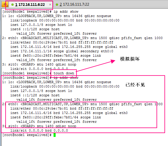

vrrp_script chk_schedown {
script "[[ -f /etc/keepalived/down ]] && exit 1 || exit 0"
interval 2
weight -2
vrrp_instance VI_1 {
interface eth0
# interface for inside_network, bound by vrrp
state MASTER
# Initial state, MASTER|BACKUP
# As soon as the other machine(s) come up,
# an election will be held and the machine
# with the highest "priority" will become MASTER.
# So the entry here doesn't matter a whole lot.
priority 101
# for electing MASTER, highest priority wins.
# to be MASTER, make 50 more than other machines.

这时候查看一下网卡信息
# ip addr show
可以看出来网卡172.16.111.1已经在网卡eth0:0上了
打开网页输入172.16.111.1查看
可以发现确实在节点HA1上
这个时候我们可以仿照HA1服务故障:(配置文件中可以留意在其文件中创建一个down文件可以模拟其服务故障)
然后打开网页测试下:
显然已经变成了HA2的http页面
大家可以继续做测试,删掉dwon文件

然后重启服务做测试:
然后打开网页做测试
这个时候我们继续来仿照做下HA1的故障测试:
这个时候可以刷新下两个web页面,可以看出来页面都是node2的页面,这里就不在做测试,大家可以自行测试
