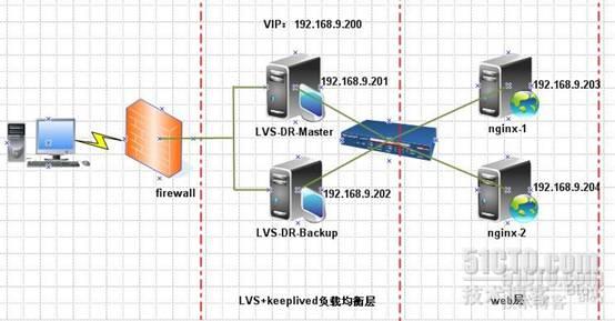

系统都是6.3 32
Vip:192.168.2.244
Lvs-master:192.168.2.80
Lvs-backup:192.168.2.6
Web1:192.168.2.93
Web2:192.168.2.64
  声明;这里套用一张拓扑图,基本可以满足我的实验环境。  不多说,进行实验。

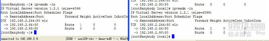

测试。。。。。。。。。。。。。。。。。。。。。。。。。。。
访问VIP:80 是在64上面 ,然后停掉64 上面的web 服务。测试
基本功能已经实现,由小弟初步学习,如有不足之处。望各位指出,共同学习。
