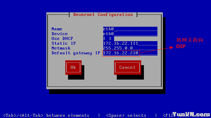

首先打开两台做web服务器的虚拟机,将其网关指为DIP。别忘了安装上web服务,并提供页面,由于我们是为了测试NET模型,所有将两台web服务提供的页面区别开来。 Realserver1的网页内容为111,Realserver2的页面内容为s12。下面来更改一下两台服务器的网关。在命令行模式执行setup命令,选择Network configuration下一步选择Edit Devices接下来选择网卡回车将Default gateway IP一项的IP地址改为DIP的IP地址,Realserver2的过程相同。如图
注意:各realserver之间的时间要保持一致,其时间偏差不应该超出1秒钟
Realserver1:
  Realserver2:
更改过后重启网络服务其更改才会生效。做完这些步骤,我们的测试服务器就已将完成了。

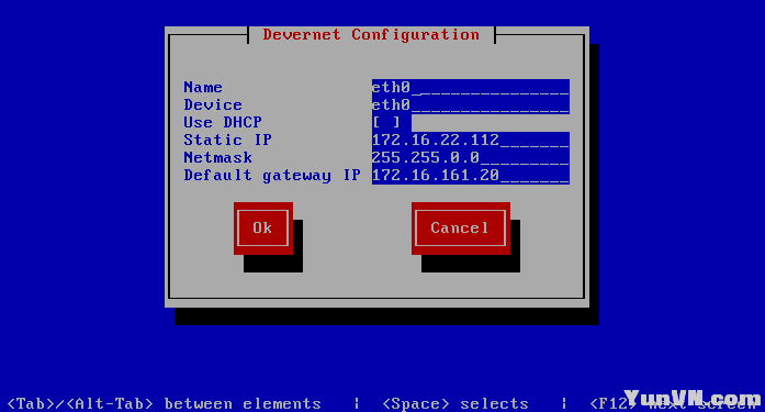

前面讲过realserver要使用VIP的地址直接响应给用户的,所以给realserver的网卡配置上别名,不过在这之前将其RIP的网关指向路由设备使其能够到外网中去(别忘了查看时间是否一致):
Realserver1:
Realserver2:
