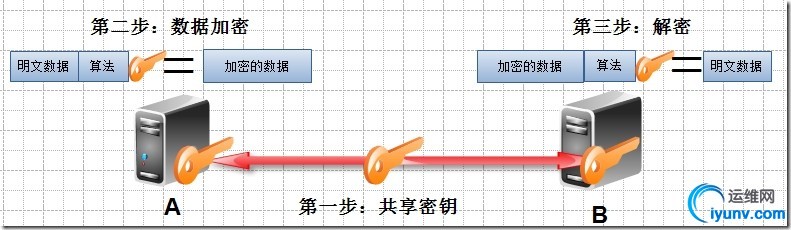

常见的加密方法和算法对称加密什么是对称加密?对称加密算法使用同一密钥对提供安全的保护,加密和解密使用的是一个密钥。
加密和解密流程图:
(1) 两台服务器共享密钥,以使用同一个密钥进行加密和解密。
(2) 服务器A给服务器B发送数据,使用算法和密钥一起将数据加密,然后发送给服务器B。
(3) 服务器B接受到数据后,使用算法和密钥进行解密,得出明文数据。
说明:加密数据依赖与算法和密钥,安全性依赖于密钥。因为算法是公开的人人都可以得到,但是密钥只有通信的主机才有。

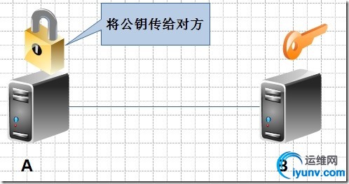

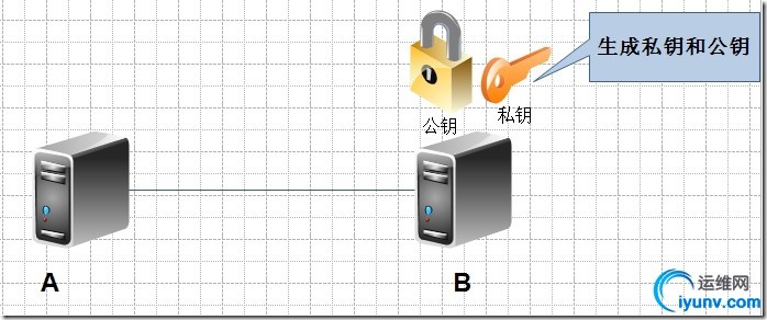

加密流程图:服务器A和服务器B传输数据。
初始状态:服务器B生成私钥和公钥。
服务器B将公钥给服务器A

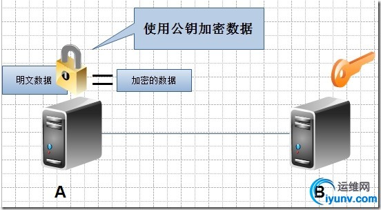

服务器A使用公钥将数据加密,这个时候加密的数据就只有服务器B的私钥才可以解开,就连加密的服务器A都无法解开。

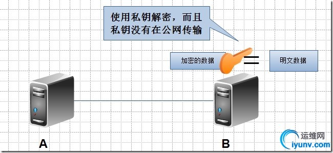

服务器A把数据传给服务器B,服务器B使用自己的私钥来解密数据,就得到了明文数据。
整个加密过程私钥都在服务器B上面,没有在公网传输,大大保证了数据的安全性。

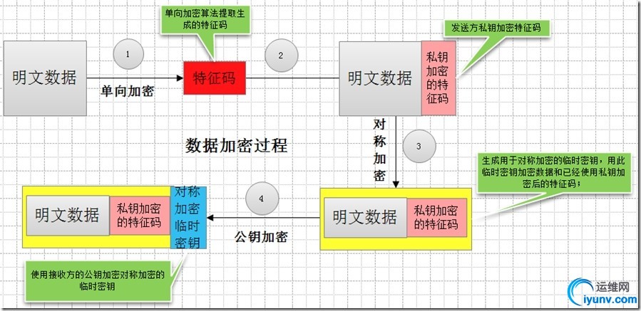

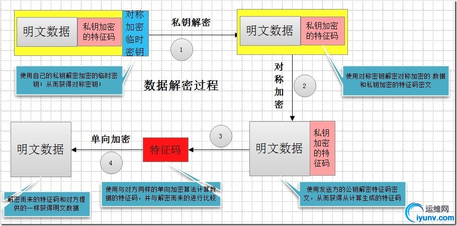

下面是自己画图描述的一次加密数据和解密数据过程,不求精确但求理解。
发送者:
1、使用单向加密算法提取生成数据的特征码;
2、使用自己的私钥加密特征码附加在数据后面;
3、生成用于对称加密的临时密钥;用此临时密钥加密数据和已经使用私钥加密后的特征码;
4、使用接收方的公钥加密此临时密钥,附加在对称加密后的数据后方;
接收方:
1、使用自己的私钥解密加密的临时密钥;从而获得对称密钥;
2、使用对称密钥解密对称加密的 数据和私钥加密的特征码密文;从而获得数据和特征码密文;
3、使用发送方的公钥解密特征码密文,从而获得从计算生成的特征码;
4、使用与对方同样的单向加密算法计算数据的特征码,并与解密而来的进行比较;

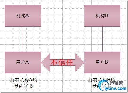

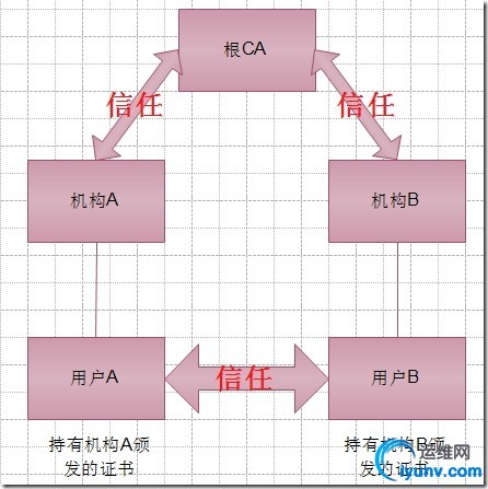

问题:机构A发给用户A证书,机构B发给用户B证书,那么用户A和B还是不信任的,这个时候就需要有一个根CA,让所有证书颁发机构都信任根,用户就可以通过查询根得知此证书是否可信;如何保证用户在获取CA证书的时候被劫持,这点不用担心,操作系统提供商如微软的Windows在安装完成操作系统的时候就自动让你的计算机信任了根CA。
图解:没有根CA不同机构颁发的证书互不信任。
有了根CA之后,证书颁发机构信任根CA,不同证书颁发机构只要信任根CA那么颁发的证书都是受信任的。

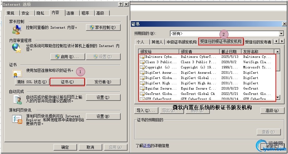

查看内置在系统的受信任的根证书颁发机构
