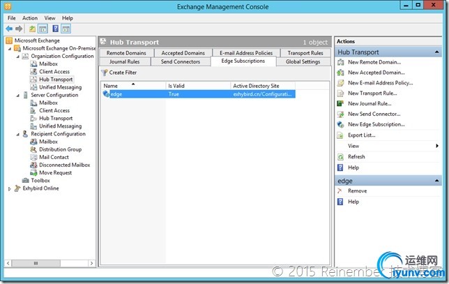

然后我们删除现有的边缘订阅,新建边缘订阅。
选择站点以及XML文件的存放位置,复选自动为边缘创建发送连接器。
验证边缘订阅创建完成。

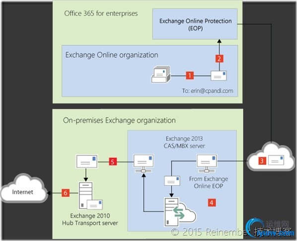

如果选择通过内部服务器传递Internet邮件, 那邮件流的拓扑如下:
作为集中邮件传输,可以先通过内部部署组织路由来自 Exchange Online 组织中邮箱的所有邮件,然后再将这些邮件传递到 Internet。此方法用于遵从性方案,在这类方案中,发送到和发送自 Internet 的所有邮件都必须由内部部署服务器进行处理。

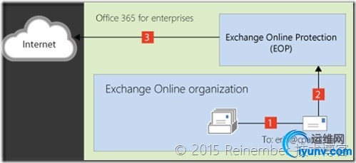

如果希望不经过内部传输Exchange Online发往Internet的邮件,可以配置 Exchange Online 以将外部收件人的邮件直接传递到 Internet(上上图第一选项,也是微软推荐的选项)。那么邮件流的拓扑将是如下:
这样的好处是Online用户发往Internet的邮件是通过EOP直接出站的,不会再传递到内部服务器再到Internet,减少了不少内部服务器的负担,但内部服务器就无法审计到这部分邮件(第三方软件及设备)。

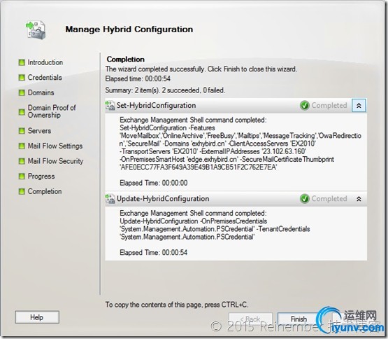

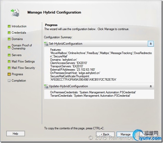

完成配置后,我们到下一步,确认配置无误,单击管理即可把带有边缘服务器配置的混合配置应用到我们的环境中。
耐心等待向导的操作完成。
之后我们打开内部服务器-组织配置-集线器传输-发送连接器,可以看到已经创建好了出站到O365的发送连接器(注意,此步骤在Exchange 2013的环境不会在本地服务器创建发送连接器,2013是通过内部传输,而非发送连接器)。
然后我们可以看下这个发送连接器的源服务器,可以看到是我们的边缘服务器,表明内部到O365的邮件将由我们的边缘服务器传递过去。

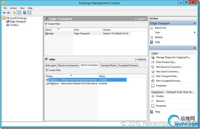

然后我们再来进行边缘订阅同步,在EMS中启动边缘同步。
然后我们到边缘服务器,打开EMC,然后定位到边缘传输-发送连接器,可以看到新的发送连接器已经同步过来了。
