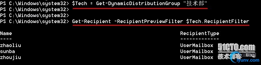

动态通讯组创建后,是不会在“Office 365管理中心”中显示的,只能在EAC中才能显示。但是,如果需要查看其成员,则需要通过PowerShell的Get-DynamicDistributionGroup命令来完成。
Get-DynamicDistributionGroup-ResultSize unlimited
$Tech =Get-DynamicDistributionGroup "技术部"
Get-Recipient-RecipientPreviewFilter $Tech.RecipientFilter

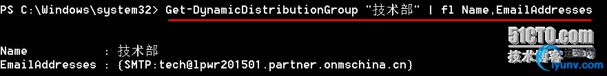

通过Set-DynamicDistributionGroup命令可以在PowerShell中对动态通讯组进行设置。比如,需要管理动态通讯组的邮件地址。通过Get-DynamicDistributionGroup查看发现通讯组的邮件地址不是自定义域,而是Office 365注册订阅时的默认域名后缀。
Get-DynamicDistributionGroup"技术部" | flName,EmailAddresses

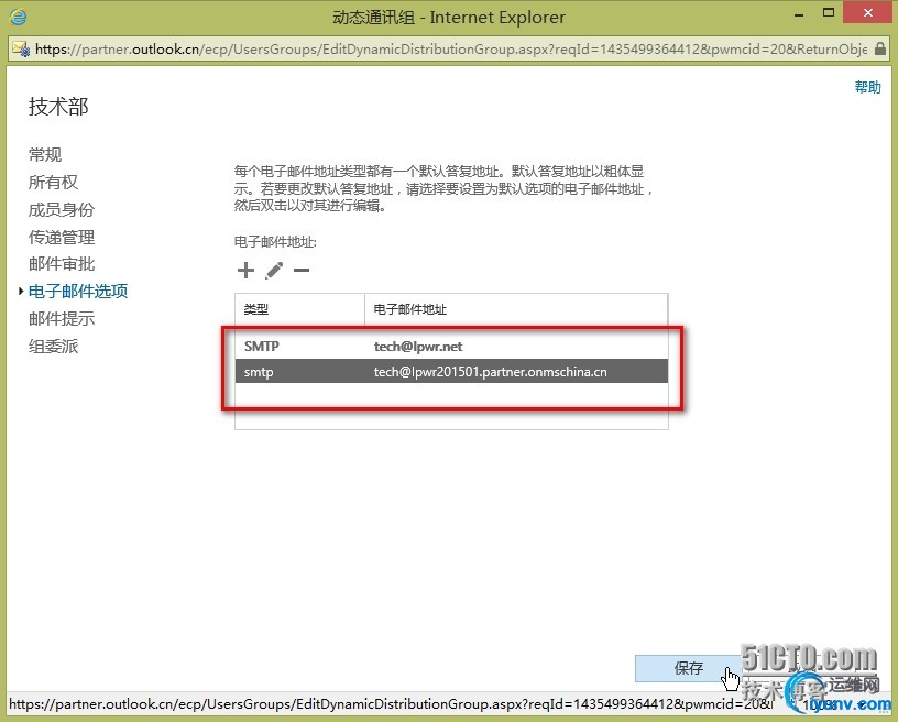

现在需要将动态通讯组的主邮件地址改为以自定义域为后缀,同时保留Office 365注册订阅时的默认域名作为域名后缀的邮件地址作为辅助邮件地址。
Set-DynamicDistributionGroup"技术部" -EmailAddressesSMTP:tech@lpwr.net, smtp:tech@lpwr201501.partner.onm
需要注意的是在定义主邮件地址时使用大写的“SMTP”,辅助邮件地址时使用小写的“smtp”,一个收件人只能指定一个主邮件地址,而可以定于多个辅助邮件地址。
