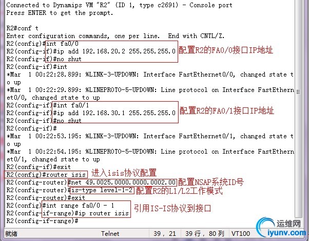

R2上面的IP地址和IS-IS协议配置,R2作为IS-IS的区域间路由需要配置为L1-L2类型。

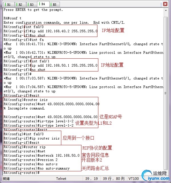

R4上面的IP地址,IS-IS协议配置,在这里需要注意类型可以直接为level-2-only,也可以L1和L2但是不能只是L1。然后是RIP协议的配置过程。

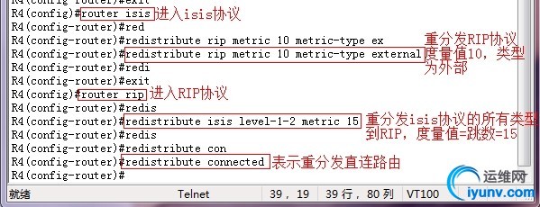

在IS-IS中重分发RIP路由协议,metric是指定默认的度量值,type指定的是类型。另外在RIP中重分发IS-IS协议的时候需要指定跳数的最大为15,还需要重分发直连路由。

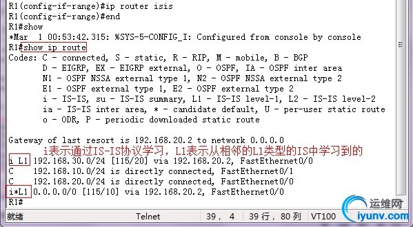

此时查看R1路由器的路由表信息。

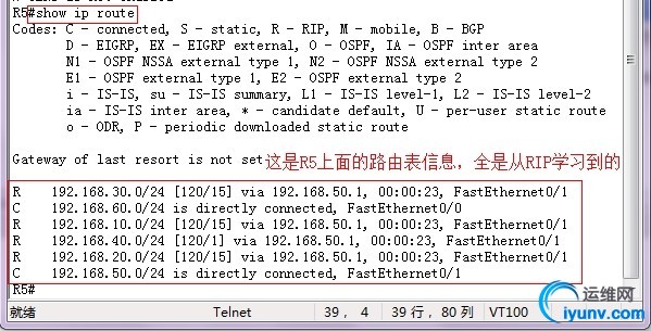

再来看一下R5的路由表信息,这里全部是通过RIP协议学习到的路由表信息。

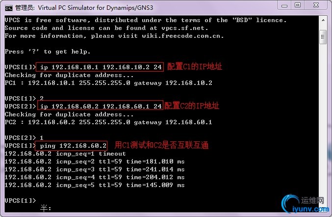

打开VPCS配置两台PC的IP地址,并测试是否能够正常通信。
需要注意的是不在同一个区域的路由器NSAP号不能一样,比如49.0025.0000.0000.0001.00。
其中49代表IS-IS所在的国家区域;0025代表IS-IS所在的城市区域,这里的不同区域是绝对不能一样的;0000.0000.0001代表system系统ID,最后不要跟其他的路由器相同;后面的00表示NSEL号。
