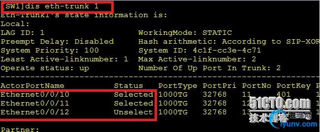

通过display eth-trunk 1 查看端口信息,发现优先级高的e0/0/10,e0/0/11接口被选中为活动接口优先级低的未被选中,
假使现在把E0/0/10 接口断了,E0/0/12会顶上去吗?
实验验证,会自动顶上去的

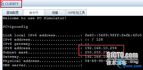

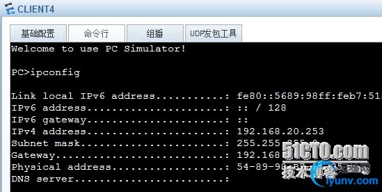

用DHCP自动获取IP参数:
用C1去测试,全网互通
