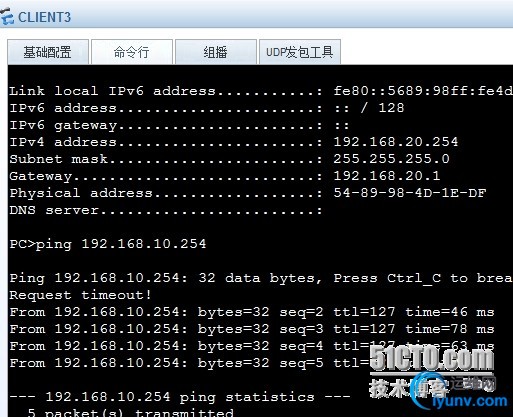

用DHCP 自动获取IP地址:
这时是不能接收到IP地址,有2个原因,一个是没有加VLAN,一个是VLAN里没有成员。这里我们已经加过vlan了。

这时去ping R1就应该互通了。
