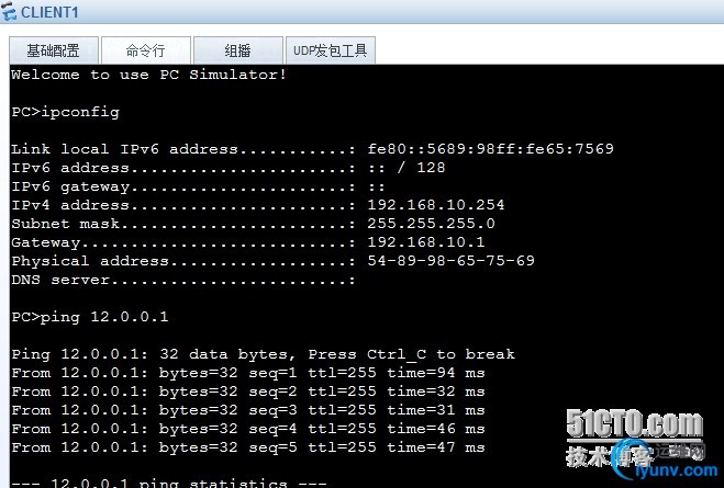

在R1上配置NAT
[R1]int g0/0/1
[R1-GigabitEthernet0/0/1]ip address 12.0.0.1 255.255.255.0
[R1-GigabitEthernet0/0/1]nat static global 8.8.8.8 inside   192.168.10.254 netmask 255.255.255.255(在出口处做一条静态NAT使内部地址192.168.10.254转换为8.8.8.8)
[R2]ip route-static 8.8.8.8 32 12.0.0.1(在公网设备上指一条到达NAT转换后的内部全局地址12.0.0.1的路由)
这样就可以实现全网互通了。
