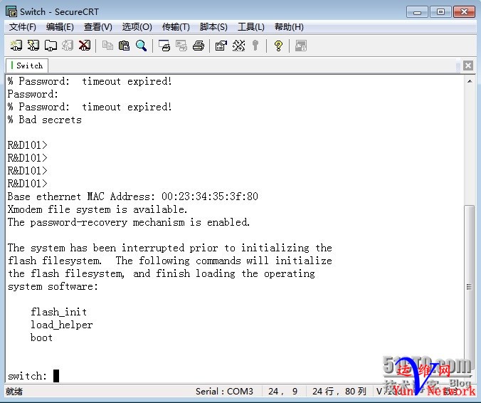

3、SecureCRT界面出现一些提示信息,如下图:
通过信息显示系统初始化优先级被打断,下面的命令将初始化Flash文件系统,结束重新加载操作系统
flash_init  /--初始化flash文件系统--/
load_helper /--加载帮助文件--/
boot        /--启动设备进入正常的模式--/
操作步骤如下图 :
Switch:flash_init    /--初始化系统--/
Switch:dir flash:    /--查看Flash的文件名,确定文件名为config.text--/
Switch:Rename flash:config.text flash:oldconfig.text  /--把配置文件重命名--/
Switch:boot      /--手动启动交换机--/
