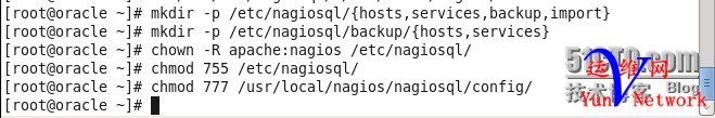

3、建立nagiosQL导出nagios配置文件的目录,并修目录权限,否则安装会报错。

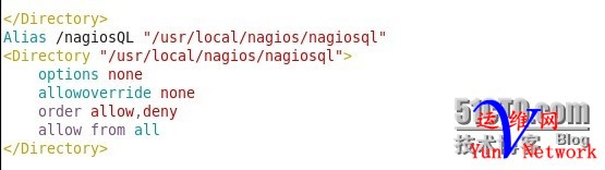

4、修改httpd.conf配置文件,添加nagiosQL的虚拟目录。
[iyunv@localhost /]#vim /etc/httpd/conf/httpd.conf
...//省略部分内容

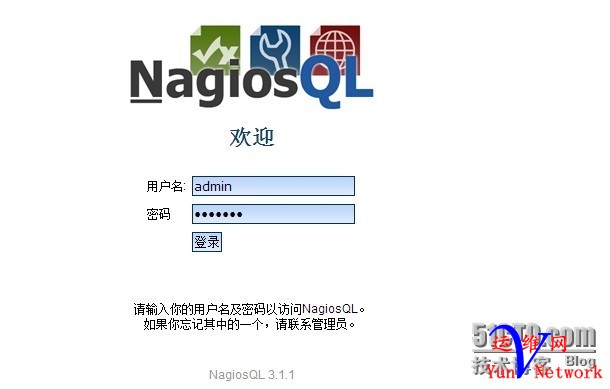

6、安装nagiosQL,在浏览器中访问http://yourIP/nagiosQL进行安装nagiosQL。
如下图:选择中文开始安装。
此时,会检测环境是否可用,如果报错根据报错信息解决即可,单击下一步进行安装:
接下来,会要求填写数据库的相关信息,这里默认即可,只填写nagiosQL的管理密码就可以了。
然后,选择完成安装后会弹出登录界面,数据上面创建的用户和密码即可登录。

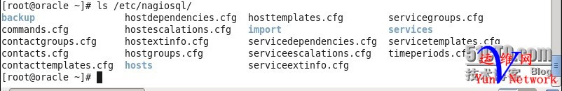

2、接着在,“工具”→“导入数据” 右边会列出一些配置文件,按ctrl键全部选择右边的.cfg文件--导入。
3、导入只是把配置文件内容导入到Mysql数据库,而使用其配置文件时,是一个个cfg文件,所以下面要进行写入过程,“工具”→“Nagios控制”→“写入检测数据”和“写入其他数据”依次顺序执行。
写入之后就可以看到相应的cfg文件了,查看写入是否成功,由下面的输出可以看出写入是成功的。

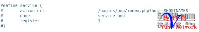

解决方法:如下将下列内容注释,
[iyunv@localhost /]#vim /etc/nagios/services/imp_temporary.cfg
并修改servicetemplates.cfg文件中有关srv-pnp的定义,修改结果如下图:
[iyunv@localhost /]#vim /etc/nagios/servicetemplates.cfg

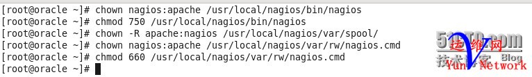

如果提示以上错误,很显然又是权限问题,因此给相应文件和目录权限即可,解决如下:

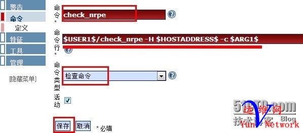

1、添加命令:进入nagiosQL管理控制台点 命令-定义-添加
添加如下命令

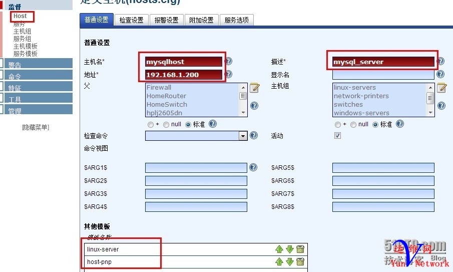

2、添加监控主机:进入nagiosQL管理控制台点 监督-host-添加
列如:添加一个mysqlhost的主机,添加内容如下:
注意:保存完主机配置后,还需要单击写入按钮,否则无效。

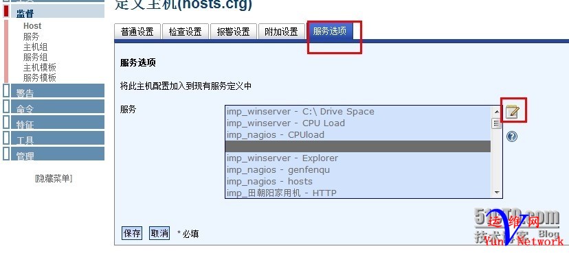

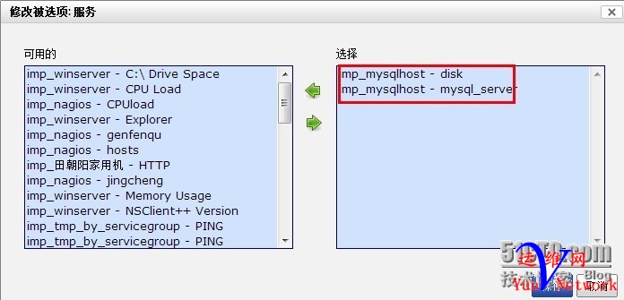

4、然后在主机端关联刚才自定义好的服务,操作过程如下图所示:
在监督—host选项中找到已添加好的被监控的主机,我这里被监控的主机是mysqlhost,单击后面的修改。
注意:别忘记了写入操作,否则无效。
