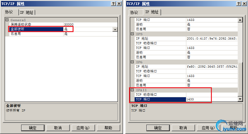

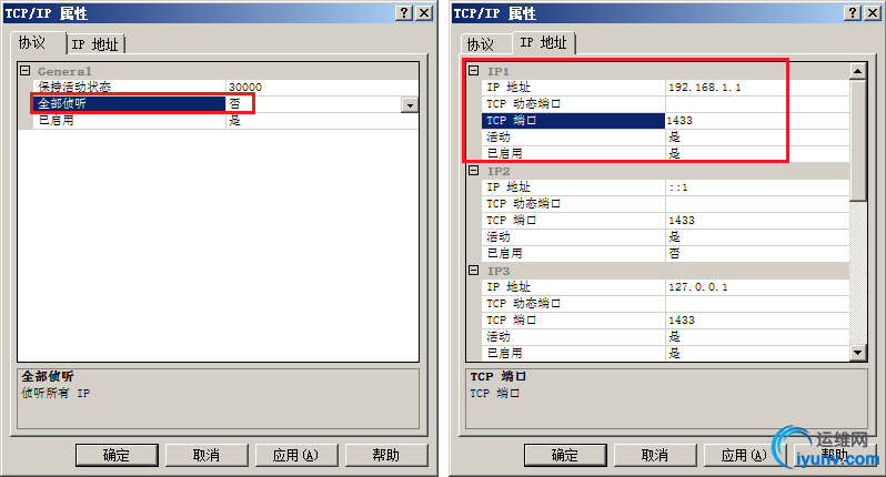

2、全部侦听
  这个选项用来指示 SQL Server 是否侦听所有绑定到计算机网卡的 IP 地址。如果设置为“是”,则 IPAll 属性框的设置将应用于所有 IP 地址。默认值为“是”。
  如果设置为“否”,则使用每个 IP 地址各自的属性对话框对各个 IP 地址进行配置。

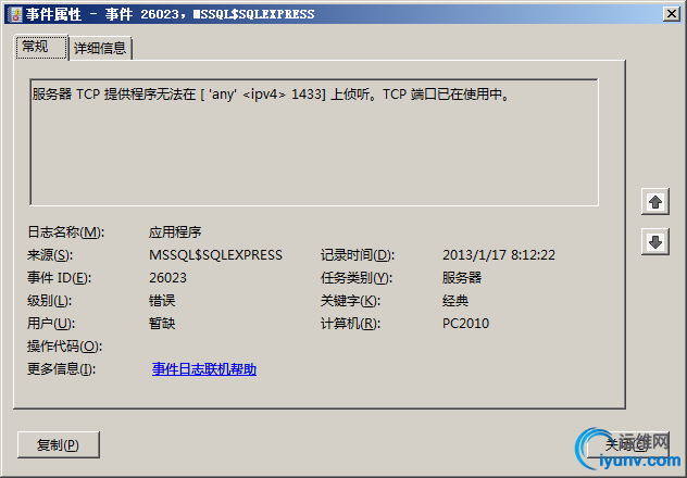

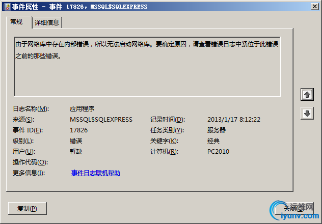

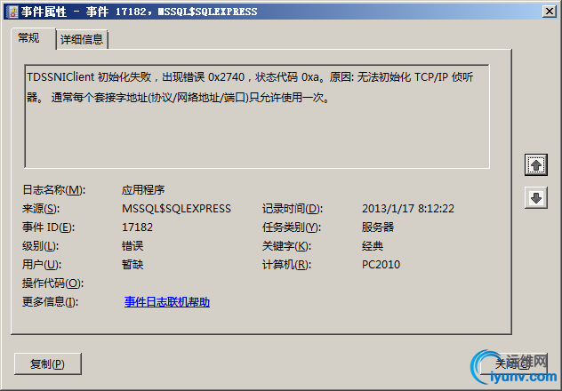

5、端口冲突
  当SQL Server实例启动时遇到端口冲突,将导致实例的启动失败。可在系统中查到以下事件。
