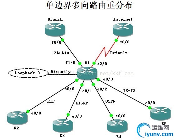

      实验一、单边界多向路由重分布
      R1配置(边界路由器)
      R1#conf t
      R1(config)#int lo0
      R1(config-if)#ip add 1.1.1.1255.255.255.0 //直连路由
      R1(config-if)#desc Directly
      R1(config-if)#exit
      R1(config)#int f1/0
      R1(config-if)#desc static
      R1(config-if)#ip add 172.168.1.1 255.255.255.0
      R1(config-if)#no sh
      R1(config-if)#exit
      R1(config)#int s2/0
      R1(config-if)#desc Internet
      R1(config-if)#clock rate 64000
      R1(config-if)#ip add 202.100.100.1255.255.255.0
      R1(config-if)#no sh
      R1(config-if)#exit
      R1(config)#int e0/0
      R1(config-if)#desc RIP
      R1(config-if)#ip add 192.168.12.1255.255.255.0
      R1(config-if)#no sh
      R1(config-if)#exit
      R1(config)#int e0/1
      R1(config-if)# desc EIGRP
      R1(config-if)#ip add 192.168.13.1255.255.255.0
      R1(config-if)#no sh
      R1(config-if)#exit
      R1(config)#int e0/2
      R1(config-if)#desc OSPF
      R1(config-if)#ip add 192.168.14.1255.255.255.0
      R1(config-if)#no sh
      R1(config-if)#exit
      R1(config)#int e0/3
      R1(config-if)#desc IS-IS
      R1(config-if)#ip add 192.168.15.1255.255.255.0
      R1(config-if)#ip router isis //将接口宣告到IS-IS路由进程中
      R1(config-if)#no sh
      R1(config-if)#exit
      R1(config)#ip route 0.0.0.0 0.0.0.0202.100.100.2 //默认路由
      R1(config)#ip route 172.168.100.0255.255.255.0 172.168.1.2 //静态路由
      R1(config)#router rip //开启RIP路由协议
      R1(config-router)#version 2
      R1(config-router)#no auto-summary
      R1(config-router)#net 192.168.12.0
      R1(config-router)#exit
      R1(config)#router eigrp 1 //开启EIGRP路由协议
      R1(config-router)#network 192.168.13.0255.255.255.0
      R1(config)#router ospf 1 //开启ospf路由协议
      R1(config-router)#network 192.168.14.0255.255.255.0 area 0
      R1(config)#router isis //开启IS-IS路由协议
      R1(config-router)#net49.0001.1111.1111.1111.00
      R2配置(RIP路由协议)
      R2#conf t
      R2(config)#int lo 0
      R2(config-if)#ip add 2.2.2.2 255.255.255.0
      R2(config-if)#desc RIP
      R2(config-if)#exit
      R2(config)#int e0/0
      R2(config-if)#ip add 192.168.12.2255.255.255.0
      R2(config-if)#exit
      R2(config)#int e0/0
      R2(config-if)#no sh
      R2(config-if)#exit
      R2(config)#router rip
      R2(config-router)#ver 2
      R2(config-router)#no auto-summary
      R2(config-router)#net 2.2.2.0
      R2(config-router)#net 192.168.12.0
      R2(config-router)#exit
      R3配置:(EIGRP路由协议)
      R3#conf t
      R3(config)#int lo0
      R3(config-if)#ip add 3.3.3.3255.255.255.0
      R3(config-if)#desc EIGRP
      R3(config-if)#exit
      R3(config)#int e0/0
      R3(config-if)#ip add 192.168.13.2255.255.255.0
      R3(config-if)#no sh
      R3(config-if)#exit
      R3(config)#router eigrp 1
      R3(config-router)#net 192.168.13.0
      R3(config-router)#net 3.3.3.0
      R3(config-router)#exit
      R4配置:(OSPF路由协议)
      R4#conf t
      R4(config)#int lo0
      R4(config-if)#desc OSPF
      R4(config-if)#ip add 4.4.4.4255.255.255.0
      R4(config-if)#exit
      R4(config)#int e0/0
      R4(config-if)#ip add 192.168.14.2255.255.255.0
      R4(config-if)#no sh
      R4(config-if)#exit
      R4(config)#router ospf 1
      R4(config-router)#net 4.4.4.0255.255.255.0 area 0
      R4(config-router)#net 192.168.14.0255.255.255.0 area 0
      R4(config-router)#exit
      R5配置:(IS-IS路由协议)
      R5#conf t
      R5(config)#int lo0
      R5(config-if)#desc IS-IS
      R5(config-if)#ip add 5.5.5.5255.255.255.0
      R5(config-if)#ip router isis
      R5(config-if)#exit
      R5(config)#int e0/0
      R5(config-if)#ip add 192.168.15.2255.255.255.0
      R5(config-if)#no sh
      R5(config-if)#exit
      R5(config)#router isis
      R5(config-router)#net49.0001.5555.5555.5555.00
      R5(config-router)#exit
      Branch配置(静态路由)
      Branch#conf t
      Branch(config)#int lo0
      Branch(config-if)#ip add 172.168.100.1255.255.255.0
      Branch(config-if)#exit
      Branch(config)#int fa0/0
      Branch(config-if)#ip add 172.168.1.2255.255.255.0
      Branch(config-if)#no sh
      Branch(config)#ip route 0.0.0.0 0.0.0.0172.168.1.1 //回程路由
      Internet配置:
      Internet#conf t
      Internet(config)#int lo0
      Internet(config-if)#ip add 10.10.10.10255.255.255.0
      Internet(config-if)#exit
      Internet(config)#int s0/0
      Internet(config-if)#clock rate 64000
      Internet(config-if)#ip add 202.100.100.2255.255.255.0
      Internet(config-if)#no sh
      Internet(config)#ip route 0.0.0.0 0.0.0.0202.100.100.1 //回程路由
      完成以上基本配置后R1上运行多种路由协议,它可以与所有网络互通,是网络上的边界路由。此时在它之上使用路由重分布功能,就可以实现各路由协议交换路由信息。下面开始
      第一向R2的RIP协议注入静态路由、默认路由、直连路由、EIGRP、OSPF、ISIS,在向RIP区域重分布路由的时候,必须指定度量值,否则由于注入的路由度量值会变成无穷大而无法加入路由表,因此必须手工指定metric值,注意RIP的metric不能大于15,因为RIP最大跳数为16,可以通过"default-metric"设置默认种子度量值,只有重分布静态路由或默认路由可以不指定种子度量值。
      R1#conf t
      R1(config-router)#default-informationoriginate //注入默认路由
      R1(config-router)#redistribute  static//注入静态路由
      R1(config-router)#redistribute connectedmetric 6 //注入直连路由
      R1(config-router)#redistribute  eigrp 1 metric 3//注入EIGRP路由
      R1(config-router)#redistribute  ospf 1 metric 4//注入OSPF路由
      R1(config-router)#redistribute  isis level-1-2 metric 5//注入ISIS路由
      R2#sh ip rou //此时R2路由表变化。注意路由代码为"R"的metric值;
      Codes: C - connected, S - static, R -RIP, M - mobile, B - BGP
            D - EIGRP, EX - EIGRP external, O - OSPF, IA - OSPF inter area
            N1 - OSPF NSSA external type 1, N2 - OSPF NSSA external type 2
            E1 - OSPF external type 1, E2 - OSPF external type 2
            i - IS-IS, su - IS-IS summary, L1 - IS-IS level-1, L2 - IS-IS level-2
            ia - IS-IS inter area, * - candidate default, U - per-user static route
            o - ODR, P - periodic downloaded static route、
      Gateway of last resort is 192.168.12.1to network 0.0.0.0
      C   192.168.12.0/24 is directly connected, Ethernet0/0
          1.0.0.0/24 is subnetted, 1 subnets
      R      1.1.1.0 [120/6] via 192.168.12.1, 00:00:01, Ethernet0/0
      R   192.168.13.0/24 [120/6] via 192.168.12.1, 00:00:01, Ethernet0/0
          2.0.0.0/24 is subnetted, 1 subnets
      C      2.2.2.0 is directly connected, Loopback0
      R   192.168.14.0/24 [120/6] via 192.168.12.1, 00:00:01, Ethernet0/0
      R   3.0.0.0/8 [120/3] via 192.168.12.1, 00:00:01, Ethernet0/0
      R   192.168.15.0/24 [120/6] via 192.168.12.1, 00:00:02, Ethernet0/0
          4.0.0.0/32 is subnetted, 1 subnets
      R      4.4.4.4 [120/4] via 192.168.12.1, 00:00:02, Ethernet0/0
      R   202.100.100.0/24 [120/6] via 192.168.12.1, 00:00:02, Ethernet0/0
          5.0.0.0/24 is subnetted, 1 subnets
      R      5.5.5.0 [120/5] via 192.168.12.1, 00:00:03, Ethernet0/0
          172.168.0.0/24 is subnetted, 2 subnets
      R      172.168.1.0 [120/6] via 192.168.12.1, 00:00:03, Ethernet0/0
      R      172.168.100.0 [120/1] via 192.168.12.1, 00:00:03, Ethernet0/0
      R*  0.0.0.0/0 [120/1] via 192.168.12.1, 00:00:03, Ethernet0/0
      第二向R3的EIGRP路由协议注入静态路由、默认路由、直连路由、RIP、OSPF、ISIS,由于重分布到EIGRP的路由管理距离会变成无限大,所以必须手工分别设置带宽、延迟、可靠性、负载以及MTU的参数值。在"Redistribute"命令中用参数"metric"指定的种子度量值优先于在路由模式下使用"default-metric命令设定的默认的种子度量值".注意静态、默认、直连不需要指定metric值
      R1#conf t
      R1(config)#router eigrp1
      R1(config-router)#redistribute static //注入静态和默认路由,或使用network0.0.0.0
      R1(config-router)#redistributeconnected//注入直连路由
      R1(config-router)#redistribute ripmetric 1000 100 255 1 1500 //注入rip路由
      R1(config-router)#redistribute ospf 1metric 1000 100 255 1 1500//注入OSPF路由
      R1(config-router)#redistribute isislevel-1-2 metric 1000 100 255 1 1500//注入ISIS路由
      R3#sh ip rou //R3路由表,重分布的路由代码为"D EX"

      R1(config-router)#redistribute eigrp 1subnets//注入EIGRP路由
      R1(config-router)#redistribute isislevel-1-2 subnets//注入ISIS路由
      R4#ship rou//重分布进OSPF的路由被路由器R4学到,代码为"O E2",
      Codes:C - connected, S - static, R - RIP, M - mobile, B - BGP
      Gateway of last resort is 192.168.14.1to network 0.0.0.0
      O E2 192.168.12.0/24 [110/20] via192.168.14.1, 00:11:00, Ethernet0/0
      O E2   1.1.1.0 [110/20] via 192.168.14.1, 00:10:50, Ethernet0/0
      O E2 192.168.13.0/24 [110/20] via192.168.14.1, 00:11:00, Ethernet0/0
      O E2   2.2.2.0 [110/20] via 192.168.14.1, 00:09:33, Ethernet0/0
      C   192.168.14.0/24 is directly connected, Ethernet0/0
      O E2 3.0.0.0/8 [110/20] via192.168.14.1, 00:08:47, Ethernet0/0
      O E2 192.168.15.0/24 [110/20] via192.168.14.1, 00:11:01, Ethernet0/0
          4.0.0.0/24 is subnetted, 1 subnets
      C      4.4.4.0 is directly connected, Loopback0
      O E2 202.100.100.0/24 [110/20] via192.168.14.1, 00:11:01, Ethernet0/0
      O E2   5.5.5.0 [110/20] via 192.168.14.1, 00:08:10, Ethernet0/0
      O E2   172.168.1.0 [110/20] via 192.168.14.1, 00:10:53, Ethernet0/0
      O E2   172.168.100.0 [110/20] via 192.168.14.1, 00:10:18, Ethernet0/0
      O*E2 0.0.0.0/0 [110/1] via 192.168.14.1,00:11:58, Ethernet0/0
      第四向R5的ISIS路由协议注入静态路由、默认路由、直连路由、RIP、EIGRP、ISIS,重发布时管理距离为115且Metric为10。当把其他路由协议重分发到isis中时,必须使用level-2类型.默认就是Level-2
      R1#conf t
      R1(config-router)#redistribute connected//注入直连路由
      R1(config-router)#redistribute rip//注入RIP路由
      R1(config-router)#redistribute ospf 1//注入OSPF路由
      R1(config-router)#redistribute eigrp 1//注入EIGRP路由
      R5#sh ip rou //R5的路由表
      Gateway of last resort is 192.168.15.1to network 0.0.0.0
      i L2 192.168.12.0/24 [115/10] via192.168.15.1, Ethernet0/0
      i L2   1.1.1.0 [115/10] via 192.168.15.1, Ethernet0/0
      i L2 192.168.13.0/24 [115/10] via192.168.15.1, Ethernet0/0
      i L2   2.2.2.0 [115/10] via 192.168.15.1, Ethernet0/0
      i L2 192.168.14.0/24 [115/10] via192.168.15.1, Ethernet0/0
      i L2 3.0.0.0/8 [115/10] via192.168.15.1, Ethernet0/0
      C   192.168.15.0/24 is directly connected, Ethernet0/0
      i L2   4.4.4.4 [115/10] via 192.168.15.1, Ethernet0/0
      i L2 202.100.100.0/24 [115/10] via192.168.15.1, Ethernet0/0
      C      5.5.5.0 is directly connected, Loopback0
      i L2   172.168.1.0 [115/10] via 192.168.15.1, Ethernet0/0
      i L2    172.168.100.0 [115/10] via 192.168.15.1,Ethernet0/0
      i*L2 0.0.0.0/0 [115/10] via192.168.15.1, Ethernet0/0

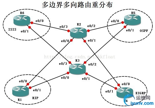

      实验二、多点多向路由重发布
      R2配置:(边界路由)
      R2#conft
      R2(config)#inte0/0
      R2(config-if)#ipadd 192.168.21.2 255.255.255.0
      R2(config-if)#nosh
      R2(config-if)#exit
      R2(config)#inte0/1
      R2(config-if)#ipadd 192.168.24.2 255.255.255.0
      R2(config-if)#nosh
      R2(config-if)#exit
      R2(config)#inte0/2
      R2(config-if)#ipadd 192.168.25.2 255.255.255.0
      R2(config-if)#nosh
      R2(config-if)#exit
      R2(config)#inte0/3
      R2(config-if)#ipadd 192.168.26.2 255.255.255.0
      R2(config-if)#iprouter isis
      R2(config-if)#nosh
      R2(config-if)#exit
      R2(config)#routerrip
      R2(config-router)#ver2
      R2(config-router)#noau
      R2(config-router)#net192.168.21.0
      R2(config)#routereigrp 1
      R2(config-router)#net192.168.24.0
      R2(config)#routerospf 1
      R2(config-router)#net192.168.25.0 255.255.255.0 area 0
      R2(config)#routerisis
      R2(config-router)#net49.0001.2222.2222.2222.00
      R3配置(边界路由器)
      R3#conft
      R3(config)#inte0/0
      R3(config-if)#ipadd 192.168.31.3 255.255.255.0
      R3(config-if)#nosh
      R3(config-if)#exit
      R3(config)#inte0/1
      R3(config-if)#ipadd 192.168.34.3 255.255.255.0
      R3(config-if)#nosh
      R3(config-if)#exit
      R3(config)#inte0/2
      R3(config-if)#ipadd 192.168.35.3 255.255.255.0
      R3(config-if)#nosh
      R3(config-if)#exit
      R3(config)#inte0/3
      R3(config-if)#ipadd 192.168.36.3 255.255.255.0
      R3(config-if)#iprouter isis
      R3(config-if)#nosh
      R3(config-if)#exit
      R3(config)#routerrip
      R3(config-router)#ver2
      R3(config-router)#noau
      R3(config-router)#net192.168.31.0
      R3(config)#routereigrp 1
      R3(config-router)#net192.168.34.0
      R3(config)#routerospf 1
      R3(config-router)#net192.168.35.0 255.255.255.0 area 0
      R3(config)#routerisis
      R3(config-router)#net49.0001.3333.3333.3333.00
      R1配置(rip路由协议)
      R1#conft
      R1(config)#inte0/0
      R1(config-if)#ipadd 192.168.21.1 255.255.255.0
      R1(config-if)#nosh
      R1(config-if)#exit
      R1(config)#inte0/1
      R1(config-if)#ipadd 192.168.31.1 255.255.255.0
      R1(config-if)#nosh
      R1(config-if)#exit
      R1(config-if)#ipadd 1.1.1.1 255.255.255.0
      R1(config-if)#exit
      R1(config)#routerrip
      R1(config-router)#ver2
      R1(config-router)#noau
      R1(config-router)#net192.168.21.0
      R1(config-router)#net192.168.31.0
      R1(config-router)#net1.1.1.0
      R4配置(eigrp路由)
      R4#conft
      R4(config)#inte0/0
      R4(config-if)#ipadd 192.168.24.4 255.255.255.0
      R4(config-if)#nosh
      R4(config-if)#exit
      R4(config)#inte0/1
      R4(config-if)#ipadd 192.168.34.4 255.255.255.0
      R4(config-if)#nosh
      R4(config-if)#exit
      R4(config)#routereigrp 1
      R4(config-router)#net192.168.34.0
      R4(config-router)#net192.168.24.0
      第一向R1的RIP路由协议注入EIGRP、OSPF、ISIS
      R2#conft
      R2(config-router)#default-metric4
      R2(config-router)#redistributeeigrp 1
      R2(config-router)#redistributeospf 1
      R2(config-router)#redistributeisis level-1-2
      R3#conft
      R3(config-router)#default-metric4
      R3(config-router)#redistributeeigrp 1
      R3(config-router)#redistributeospf 1
      R3(config-router)#redistributeisis level-1-2
      第二向R4的EIGRP路由协议注入RIP、OSPF、ISIS
      R2#conft
      R2(config-router)#default-metric1000 2500 255 1 1500
      R2(config-router)#redistributerip
      R3#conft
      R3(config-router)#default-metric1000 2500 255 1 1500
      R3(config-router)#redistributerip
      第三向R5的OSPF路由协议中注入RIP、EIGRP、ISIS
      R2#conft
      R2(config-router)#redistributerip subnets
      R2(config-router)#redistributeeigrp 1 subnets
      R2(config-router)#redistributeisis level-1-2 subnets
      R3#conft
      R3(config-router)#redistributerip subnets
      R3(config-router)#redistributeeigrp 1 subnets
      R3(config-router)#redistributeisis level-1-2 subnets
      第四向R6的ISIS路由协议注入RIP、EIGRP、OSPF
      R2#conf t
      R2(config-router)#redistributerip level-2
      R2(config-router)#redistributeeigrp 1 level-2
      R2(config-router)#redistributeospf 1 level-2
      R3#conft
      R3(config-router)#redistributerip level-2
      R3(config-router)#redistributeeigrp 1 level-2
      R3(config-router)#redistributeospf 1 level-2
      先查看R2和R3的路由表,留意红色标记的路由,其实并不是最佳路由,也就是说出现了次优路由。
      R2#ship rou
             D - EIGRP, EX - EIGRP external, O -OSPF, IA - OSPF inter area
             N1 - OSPF NSSA external type 1, N2 -OSPF NSSA external type 2
             E1 - OSPF external type 1, E2 - OSPFexternal type 2
             i - IS-IS, su - IS-IS summary, L1 -IS-IS level-1, L2 - IS-IS level-2
             ia - IS-IS inter area, * - candidatedefault, U - per-user static route
             o- ODR, P - periodic downloaded static route
      Gatewayof last resort is not set
      i L2    1.1.1.0 [115/20] via192.168.26.6, Ethernet0/3
      O E2 192.168.31.0/24 [110/20] via 192.168.25.5, 00:15:21,Ethernet0/2
      C    192.168.25.0/24 is directly connected,Ethernet0/2
      D    4.0.0.0/8 [90/409600] via 192.168.24.4,01:46:16, Ethernet0/1
      C    192.168.24.0/24 is directly connected,Ethernet0/1
           5.0.0.0/32 is subnetted, 1 subnets
      O       5.5.5.5 [110/11] via 192.168.25.5,00:15:21, Ethernet0/2
           6.0.0.0/24 is subnetted, 1 subnets
      iL1    6.6.6.0 [115/20] via 192.168.26.6,Ethernet0/3
      C    192.168.26.0/24 is directly connected,Ethernet0/3
      C    192.168.21.0/24 is directly connected,Ethernet0/0
      i L1192.168.36.0/24 [115/20] via 192.168.26.6, Ethernet0/3
      D    192.168.34.0/24 [90/307200] via192.168.24.4, 01:46:19, Ethernet0/1
      O    192.168.35.0/24 [110/20] via 192.168.25.5,00:15:25, Ethernet0/2
      R3#ship rou
             D- EIGRP, EX - EIGRP external, O - OSPF, IA - OSPF inter area
             o - ODR, P - periodic downloaded staticroute
      O E2    1.1.1.0 [110/20] via192.168.35.5, 00:23:48, Ethernet0/2
      C    192.168.31.0/24 is directly connected,Ethernet0/0
      O    192.168.25.0/24 [110/20] via 192.168.35.5,00:23:48, Ethernet0/2
      D    4.0.0.0/8 [90/409600] via 192.168.34.4,01:54:22, Ethernet0/1
      D    192.168.24.0/24 [90/307200] via192.168.34.4, 01:54:22, Ethernet0/1
      O       5.5.5.5 [110/11] via 192.168.35.5,00:23:48, Ethernet0/2
      O E2   6.6.6.0 [110/20] via 192.168.35.5, 00:23:50, Ethernet0/2
      i L1192.168.26.0/24 [115/20] via 192.168.36.6, Ethernet0/3
      O E2 192.168.21.0/24 [110/20] via 192.168.35.5, 00:23:50,Ethernet0/2
      C    192.168.36.0/24 is directly connected,Ethernet0/3
      C    192.168.34.0/24 is directly connected,Ethernet0/1
      C    192.168.35.0/24 is directly connected,Ethernet0/2
      分析:在单点重分发下似乎没有这种情况,这是因为发往一个方向的路由不会被重分发回来。但是在多点双向时情况就不同了,自己分发出去的路由会被另一个协议重分发回来的。如果AD值高的路由协议向AD值低的路由协议中重分发,就会产生次优路由,路由环路等问题,反之,AD值低的路由协议向AD高的路由协议重分发,就不会发生这个问题。注意错误发生在边界路由器上。此时就要使用路由策略来解决,方法如下
    • 路由过滤 不让产生环路的路由条目进入我这台路由器,这样也就不会产生次优路径了
    • 修改管理距离AD 把次优路由条目的AD值调高,高到路由器即便看到两条路由条目去往同一目的地,也不会把次优路由写入路由表。这种方法比前一种好在如果最佳路径down了,次优路由变成备份路由使用。
      这里我们修改管理距离,然后再次查看每个路由器的路由表,注意R1、R4、R5、R6间的负载均衡。
      R2#conf t
      R2(config-router)#distance111 //修改RIP外部路由的管理距离,使小于ISIS、ospf 、Eigrp
      R2(config-router)#distanceospf external 170 //修改OSPF的管理距离大于isis 和rip,等于eigrp
      R3#conf t
      R3(config-router)#distance111
      R3(config-router)#distanceospf external 170
      R2#ship rou
      R       1.1.1.0 [111/1] via 192.168.21.1,00:00:04, Ethernet0/0
      R    192.168.31.0/24 [111/1] via 192.168.21.1,00:00:04, Ethernet0/0
      D    4.0.0.0/8 [90/409600] via 192.168.24.4,00:00:04, Ethernet0/1
      O       5.5.5.5 [110/11] via 192.168.25.5,00:00:04, Ethernet0/2
      D    192.168.34.0/24 [90/307200] via192.168.24.4, 00:00:08, Ethernet0/1
      O    192.168.35.0/24 [110/20] via 192.168.25.5,00:00:08, Ethernet0/2
      R3#ship rou
      R       1.1.1.0 [111/1] via 192.168.31.1,00:00:00, Ethernet0/0
      O    192.168.25.0/24 [110/20] via 192.168.35.5,00:00:01, Ethernet0/2
      D    4.0.0.0/8 [90/409600] via 192.168.34.4,00:00:01, Ethernet0/1
      D    192.168.24.0/24 [90/307200] via192.168.34.4, 00:00:01, Ethernet0/1
      O       5.5.5.5 [110/11] via 192.168.35.5,00:00:01, Ethernet0/2
      iL1    6.6.6.0 [115/20] via 192.168.36.6,Ethernet0/3
      R    192.168.21.0/24 [111/1] via 192.168.31.1,00:00:02, Ethernet0/0
      R1#ship rou
      C       1.1.1.0 is directly connected, Loopback0
      C    192.168.31.0/24 is directly connected,Ethernet0/1
      R    192.168.25.0/24 [120/4] via 192.168.31.3,00:00:20, Ethernet0/1
                           [120/4] via 192.168.21.2,00:00:14, Ethernet0/0
      R    4.0.0.0/8 [120/4] via 192.168.31.3,00:00:20, Ethernet0/1
      R    192.168.24.0/24 [120/4] via 192.168.31.3,00:00:20, Ethernet0/1
      R       5.5.5.5 [120/4] via 192.168.31.3,00:00:22, Ethernet0/1
                      [120/4] via 192.168.21.2,00:00:16, Ethernet0/0
      R       6.6.6.0 [120/4] via 192.168.31.3,00:00:24, Ethernet0/1
                      [120/4] via 192.168.21.2,00:00:17, Ethernet0/0
      R    192.168.26.0/24 [120/4] via 192.168.31.3,00:00:24, Ethernet0/1
      R    192.168.36.0/24 [120/4] via 192.168.21.2,00:00:17, Ethernet0/0
      R    192.168.34.0/24 [120/4] via 192.168.31.3,00:00:24, Ethernet0/1
      R    192.168.35.0/24 [120/4] via 192.168.31.3,00:00:24, Ethernet0/1
      R4#ship rou
      DEX    1.1.1.0 [170/3225600] via192.168.34.3, 00:00:07, Ethernet0/1
                      [170/3225600] via 192.168.24.2,00:00:07, Ethernet0/0
      D EX192.168.31.0/24 [170/3225600] via 192.168.34.3, 00:00:07, Ethernet0/1
                           [170/3225600] via192.168.24.2, 00:00:07, Ethernet0/0
      D EX192.168.25.0/24 [170/3225600] via 192.168.34.3, 00:00:07, Ethernet0/1
           4.0.0.0/8 is variably subnetted, 2subnets, 2 masks
      C       4.4.4.0/24 is directly connected, Loopback0
      D       4.0.0.0/8 is a summary, 00:00:09, Null0
      C    192.168.24.0/24 is directly connected,Ethernet0/0
      DEX    5.5.5.5 [170/3225600] via192.168.34.3, 00:00:09, Ethernet0/1
                      [170/3225600] via 192.168.24.2,00:00:09, Ethernet0/0
      DEX    6.6.6.0 [170/3225600] via192.168.34.3, 00:00:10, Ethernet0/1
                      [170/3225600] via 192.168.24.2,00:00:10, Ethernet0/0
      D EX192.168.26.0/24 [170/3225600] via 192.168.34.3, 00:00:10, Ethernet0/1
      D EX192.168.21.0/24 [170/3225600] via 192.168.34.3, 00:00:10, Ethernet0/1
                           [170/3225600] via192.168.24.2, 00:00:10, Ethernet0/0
      D EX192.168.36.0/24 [170/3225600] via 192.168.24.2, 00:00:10, Ethernet0/0
      D EX192.168.35.0/24 [170/3225600] via 192.168.34.3, 00:00:10, Ethernet0/1
      R5# ship rou
      OE2    1.1.1.0 [110/20] via 192.168.35.3,00:00:02, Ethernet0/1
                      [110/20] via 192.168.25.2,00:00:02, Ethernet0/0
      O E2192.168.31.0/24 [110/20] via 192.168.35.3, 00:00:02, Ethernet0/1
      C    192.168.25.0/24 is directly connected,Ethernet0/0
      O E24.0.0.0/8 [110/20] via 192.168.35.3, 00:00:02, Ethernet0/1
      O E2192.168.24.0/24 [110/20] via 192.168.35.3, 00:00:04, Ethernet0/1
                           [110/20] via 192.168.25.2,00:00:04, Ethernet0/0
      OE2    6.6.6.0 [110/20] via 192.168.35.3,00:00:06, Ethernet0/1
                      [110/20] via 192.168.25.2,00:00:06, Ethernet0/0
      O E2192.168.26.0/24 [110/20] via 192.168.35.3, 00:00:06, Ethernet0/1
      O E2192.168.21.0/24 [110/20] via 192.168.35.3, 00:00:06, Ethernet0/1
      O E2192.168.36.0/24 [110/20] via 192.168.25.2, 00:00:06, Ethernet0/0
      O E2192.168.34.0/24 [110/20] via 192.168.35.3, 00:00:06, Ethernet0/1
      C    192.168.35.0/24 is directly connected,Ethernet0/1
      R6#ship rou
      iL2    1.1.1.0 [115/10] via 192.168.36.3,Ethernet0/1
                      [115/10] via 192.168.26.2,Ethernet0/0
      i L2192.168.31.0/24 [115/10] via 192.168.36.3, Ethernet0/1
      i L2192.168.25.0/24 [115/10] via 192.168.36.3, Ethernet0/1
      i L24.0.0.0/8 [115/10] via 192.168.36.3, Ethernet0/1
      i L2192.168.24.0/24 [115/10] via 192.168.36.3, Ethernet0/1
      iL2    5.5.5.5 [115/10] via 192.168.36.3,Ethernet0/1
      C       6.6.6.0 is directly connected, Loopback0
      C    192.168.26.0/24 is directly connected,Ethernet0/0
      i L2192.168.21.0/24 [115/10] via 192.168.36.3, Ethernet0/1
      C    192.168.36.0/24 is directly connected,Ethernet0/1
      i L2192.168.34.0/24 [115/10] via 192.168.36.3, Ethernet0/1
      i L2192.168.35.0/24 [115/10] via 192.168.36.3, Ethernet0/1
