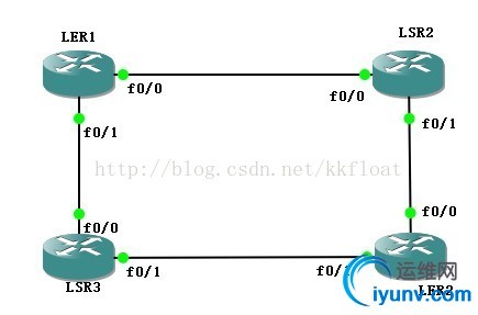

实验一、MPLS基础之认识LDP
LER1配置:
LER1#conft
LER1(config)#intlo 0
LER1(config-if)#ipadd 1.1.1.1 255.255.255.255
LER1(config-if)#exit
LER1(config)#intfa0/0
LER1(config-if)#ipadd 192.168.12.1 255.255.255.0
LER1(config-if)#mplsip //在接口下开启mpls
LER1(config-if)#mplsmtu 1600 //修改MTU值
LER1(config-if)#nosh
LER1(config)#intfa0/1
LER1(config-if)#ipadd 192.168.13.1 255.255.255.0
LER1(config)#routerospf 1
LER1(config-router)#network0.0.0.0 255.255.255.255 area 0
LER1(config-router)#default-informationoriginate always //发布默认路由
LER1(config-router)#exit
LER1(config)#iproute 0.0.0.0 0.0.0.0 null0 //添加一个空接口的默认路由
LER1(config)#ipcef //必须全局开启CEF
LER1(config)#mplsip //全局开启mpls,可以不用输入默认开启
LER1(config)#mplsip propagate-ttl//开启MPLSTTL复制
LER1(config)#mplsldp loop-detection //开启环路保护
LER1(config)#mplsldp maxhops 30 //设置环路检测最大跳数为30
LER1(config)#mplslabel range 110 119//设置MPLS的标签范围
LER1(config)#mplsip default-route //MPLS为发布的默认路由添加标签
LER1(config)#mplsldp router-id loopback 0 force //手动强制指定ldp中的路由ID
LER1(config)#mplsldp neighbor 4.4.4.4 targeted ldp //在非直连情况下指定LER2为邻居
LER1(config)#mplsldp neighbor 4.4.4.4 password kkfloat//使用MD5验证与LER2建立邻居关系
LER1(config)#mplsldp discovery hello holdtime 10//修改LDP的holdtime间隔为10秒
LER1(config)#mplsldp discovery hello interval 2 //修改LDP发Hello的间隔为2秒
LER1(config)#mplslabel protocol ldp //指定mpls使用ldp标签分发协议
LSR2配置:
LSR2#conft
LSR2(config)#intlo 0
LSR2(config-if)#ipadd 2.2.2.2 255.255.255.255
LSR2(config-if)#exit
LSR2(config)#intfa0/0
LSR2(config-if)#ipadd 192.168.12.2 255.255.255.0
LSR2(config-if)#mpls mtu 1600
LSR2(config-if)#mplsip
LSR2(config-if)#nosh
LSR2(config)#intfa0/1
LSR2(config-if)#ipadd 192.168.24.2 255.255.255.0
LSR2(config-if)#mplsmtu 1600

实验二、MPLS基础之标签过滤
LER1配置:
LER1#conft
LER1(config-router)#net0.0.0.0 255.255.255.255 area 0
LER1(config)#access-list1 deny 192.168.12.0
LER1(config)#access-list1 deny 192.168.23.0
LER1(config)#access-list1 deny 2.2.2.2
LER1(config)#access-list1 permit any
LER1(config)#ipcef
LER1(config)#mplsip
LER1(config)#mplslabel range 100 120//设置MPLS标签范围
LER1(config)#mplslabel protocol ldp //设置mpls标签分发协议ldp
LER1(config)#nompls ldp advertise-labels//清除所有通告的Tag标签
LER1(config)#mplsldp advertise-labels for 1//将ACL应用于标签通告达到过滤效果
LSR配置:
LSR#conf t
LSR(config)#intlo 0
LSR(config-if)#ipadd 2.2.2.2 255.255.255.255
LSR(config-if)#exit
LSR(config)#intfa0/0
LSR(config-if)#ipadd 192.168.12.2 255.255.255.0
LSR(config-if)#mplsip
LSR(config-if)#nosh
LSR(config-if)#exit
LSR(config-if)#ipadd 192.168.23.2 255.255.255.0
LSR(config-if)#nosh
LSR(config-if)#exit
LSR(config-if)#exit
LSR(config)#intfa0/1
LSR(config-if)#nosh
LSR(config-if)#exit
LSR(config)#routerospf 1
LSR(config-router)#net0.0.0.0 255.255.255.255 area 0
LSR(config-router)#exit
LSR(config)#access-list1 deny 192.168.12.0
LSR(config)#access-list1 deny 192.168.23.0
LSR(config)#access-list1 deny 2.2.2.2
LSR(config)#access-list1 permit any
LSR(config)#ipcef
LSR(config)#mplsip
LSR(config)#mplslabel range 200 210
LSR(config)#mplslabel protocol ldp
LSR(config)#nompls ldp advertise-labels
LSR(config)#mplsldp advertise-labels for 1
LSR2配置:
LER3#conft
LER3(config)#intlo 0
LER3(config-if)#ipadd 3.3.3.3 255.255.255.255
LER3(config-if)#exit
LER3(config)#intfa0/0
LER3(config-if)#ipadd 192.168.23.3 255.255.255.0
LER3(config-if)#mplsip
LER3(config-if)#nosh
LER3(config)#routerospf 1
LER3(config-router)#net0.0.0.0 255.255.255.255 area 0
LER3(config-router)#exit
LER3(config)#access-list1 deny 192.168.12.0
LER3(config)#access-list1 deny 192.168.23.0
LER3(config)#access-list1 deny 2.2.2.2
LER3(config)#access-list1 permit any
LER3(config)#ipcef
LER3(config)#mplsip
LER3(config)#mplslabel range 300 310
LER3(config)#mplslabel protocol ldp
LER3(config)#nompls ldp advertise-labels
LER3(config)#mplsldp advertise-labels for 1
配置完成观察效果:
LER1#sh ipcef 3.3.3.3 //转发信息库,这是开启CEF后形成的一个表,这个表结合了路由表,ARP表,它使得数据包转发的时候不需要再查询路由表,不再需要递归路由查询,直接根据FIB转发即可
3.3.3.3/32,version 9, epoch 0, cached adjacency 192.168.12.2
0 packets,0 bytes
  tag information set
    local tag: 100
    fast tag rewrite with Fa0/0, 192.168.12.2,tags imposed: {200}
  via 192.168.12.2, FastEthernet0/0, 0dependencies
    next hop 192.168.12.2, FastEthernet0/0
    valid cached adjacency
tag rewrite with Fa0/0, 192.168.12.2, tags imposed: {200}
LER1#shmpls forwarding-table //查看(LFIB)标签转发信息库,只在执行标签交换时被查询
Local  Outgoing   Prefix            Bytes tag  Outgoing  Next Hop
tag    tag or VC  or Tunnel Id      switched   interface
100    200        3.3.3.3/32        0          Fa0/0      192.168.12.2
101    Untagged   2.2.2.2/32        0          Fa0/0      192.168.12.2
102    Untagged   192.168.23.0/24   0          Fa0/0      192.168.12.2
LER1#shmpls ldp bindings // LIB标签信息库,这张表里面保存了FEC对应的所有标签信息
  tib entry: 1.1.1.1/32, rev 4
        local binding:  tag: imp-null
        remote binding: tsr: 2.2.2.2:0, tag:201
  tib entry: 2.2.2.2/32, rev 8
        local binding:  tag: 101
  tib entry: 3.3.3.3/32, rev 6
        local binding:  tag: 100
        remote binding: tsr: 2.2.2.2:0, tag:200
  tib entry: 192.168.12.0/24, rev 3
  tib entry: 192.168.23.0/24, rev 10
        local binding:  tag: 102
LER1#traceroute3.3.3.3 source 1.1.1.1//追踪路由
Typeescape sequence to abort.
Tracingthe route to 3.3.3.3
  1 192.168.12.2 [MPLS: Label 200 Exp 0] 80msec 76 msec 40 msec
  2 192.168.23.3 68 msec 40 msec 68 msec

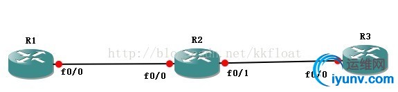

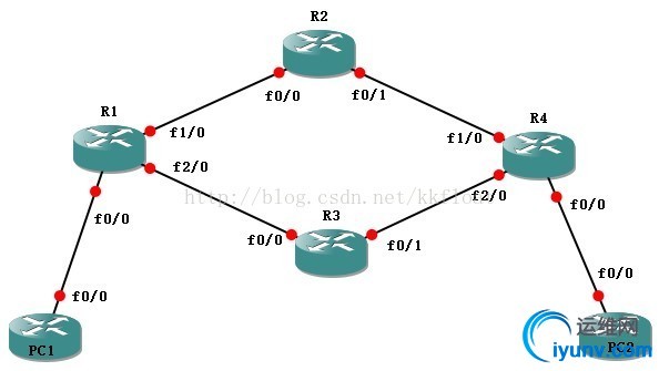

实验三、MPLS之帧模式(Frame Mode)
R1配置:
R1#conf t
R1(config)#intlo 0
R1(config-if)#exit
R1(config)#intfa0/0
R1(config-if)#nosh
R1(config-if)#exit
R1(config)#ipcef
R2配置:
R2#conf t
R2(config)#intlo 0
R2(config-if)#exit
R2(config)#intfa0/0
R2(config-if)#nosh
R2(config-if)#exit
R2(config)#intfa0/1
R2(config-if)#ipadd 192.168.23.2 255.255.255.0
R2(config-if)#nosh
R2(config-if)#exit
R2(config)#routeros
R2(config)#routerospf 1
R2(config-router)#net0.0.0.0 255.255.255.255 area 0
R2(config-router)#exit
R2(config)#ipcef
R2(config)#mplsip
R2(config)#mplslabel protocol ldp
R3配置:
R3#conf t
R3(config)#intlo 0
R3(config-if)#exit
R3(config)#intfa0/0
R3(config-if)#nosh
R3(config-if)#exit
R3(config)#ipcef
R3(config)#mplsip
配置完成,测试网络,并查看MPLS表项:
R1#traceroute3.3.3.3 source loopback 0
Tracing theroute to 3.3.3.3
  1 192.168.12.2 [MPLS: Label 17 Exp 0] 92 msec120 msec 64 msec
  2 192.168.23.3 68 msec 76 msec 56 msec
R1#sh mplsforwarding-table
16     Pop tag    2.2.2.2/32        0          Fa0/0      192.168.12.2
17     Pop tag    192.168.23.0/24   0          Fa0/0      192.168.12.2
18     17         3.3.3.3/32        0          Fa0/0      192.168.12.2
R1#sh mplsldp bindings
        remote binding: tsr: 2.2.2.2:0, tag: 16
  tib entry: 2.2.2.2/32, rev 6
        local binding:  tag: 16
        remote binding: tsr: 2.2.2.2:0, tag:imp-null
  tib entry: 3.3.3.3/32, rev 10
        local binding:  tag: 18
        remote binding: tsr: 2.2.2.2:0, tag: 17
  tib entry: 192.168.23.0/24, rev 8
        local binding:  tag: 17
R3#sh mplsldp bindings
  tib entry: 1.1.1.1/32, rev 8
  tib entry: 3.3.3.3/32, rev 2
  tib entry: 192.168.12.0/24, rev 10
  tib entry: 192.168.23.0/24, rev 4
R3#sh mplsforwarding-table
16     Pop tag    2.2.2.2/32        0          Fa0/0      192.168.23.2
17     16         1.1.1.1/32        0          Fa0/0      192.168.23.2
18     Pop tag    192.168.12.0/24   0          Fa0/0      192.168.23.2
结论:
  • 帧模式的标签分配原则是:independantcontrol独立控制,即不管是否能收到邻居传递过来的标签,都会对本地前缀分配标签;
  • 帧模式的标签分发原则是:下游自主,即不管你有没有用到我发给你的标签,只要建立了邻居关系,我都会把我本地的标签发给你。这里的上下游是指数据转发的上下游。
  • 帧模式的标签保留原则是:自由,即谁分配的标签谁保留。
  • 帧模式的标签保存:将邻居传递过来的标签保存在LFIB里面,同时保存在FIB里面

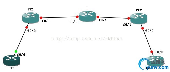

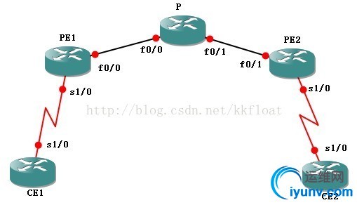

实验四、MPLS AtoM 之一 Pseudowire Ethernet over MPLS(EoMPLS/L2VPN)
CE1配置:
CE1#conf t
CE1(config)#intfa0/0
CE1(config-if)#ipadd 192.168.0.10 255.255.255.0
CE1(config-if)#nosh
CE1(config-if)#exit
CE2配置:
CE2#conf t
CE2(config)#intfa0/0
CE2(config-if)#ipadd 192.168.0.11 255.255.255.0
CE2(config-if)#nosh
CE2(config-if)#exit
PE1配置:
PE1#conf t
PE1(config)#intlo 0
PE1(config-if)#ipadd 1.1.1.1 255.255.255.255
PE1(config-if)#exit
PE1(config)#intfa0/0
PE1(config-if)#noip address
PE1(config-if)#xconnect3.3.3.3 100 encapsulation mpls
PE1(config-if-xconn)#exit
PE1(config-if)#nosh
PE1(config)#intfa0/1
PE1(config-if)#ipadd 192.168.12.1 255.255.255.0
PE1(config-if)#mplsip
PE1(config-if)#nosh
PE1(config-if)#exit
PE1(config)#routerospf 1
PE1(config-router)#net0.0.0.0 255.255.255.255 area 0
PE1(config-router)#passive-interfacefastEthernet 0/0
PE1(config-router)#exit
PE1(config)#ipcef
PE1(config)#mplsip
PE1(config)#mplslabel protocol ldp
P配置:
P#conf t
P(config)#intlo 0
P(config-if)#ipadd 2.2.2.2 255.255.255.255
P(config-if)#exit
P(config)#intfa0/0
P(config-if)#ipadd 192.168.12.2 255.255.255.0
P(config-if)#mplsip
P(config-if)#nosh
P(config-if)#exit
P(config)#interfacefa0/1
P(config-if)#ipadd 192.168.23.2 255.255.255.0
P(config-if)#mplsip
P(config-if)#nosh
P(config-if)#exit
P(config)#routerospf 1
P(config-router)#net0.0.0.0 255.255.255.255 area 0
P(config-router)#exit
P(config)#ipcef
P(config)#mplsip
P(config)#mplslabel pro ldp
PE2配置:
PE2#conf t
PE2(config)#intlo 0
PE2(config-if)#ipadd 3.3.3.3 255.255.255.255
PE2(config-if)#exit
PE2(config)#intfa0/0
PE2(config-if)#noip address
PE2(config-if)#xconnect1.1.1.1 100 encapsulation mpls
PE2(config-if-xconn)#exit
PE2(config-if)#nosh
PE2(config)#intfa0/1
PE2(config-if)#ipadd 192.168.23.3 255.255.255.0
PE2(config-if)#mplsip
PE2(config-if)#nosh
PE2(config-if)#exit
PE2(config)#routerospf 1
PE2(config-router)#net0.0.0.0 255.255.255.255 area 0
PE2(config-router)#passive-interfacefastEthernet 0/0
PE2(config-router)#exit
PE2(config)#ipcef
PE2(config)#mplsip
PE2(config)#mplslabel protocol ldp
配置完成,检查网络
PE1#sh iprou ospf
     2.0.0.0/32 is subnetted, 1 subnets
O       2.2.2.2 [110/11] via 192.168.12.2,00:07:35, FastEthernet0/1
     3.0.0.0/32 is subnetted, 1 subnets
O       3.3.3.3 [110/21] via 192.168.12.2,00:07:35, FastEthernet0/1
O    192.168.23.0/24 [110/20] via 192.168.12.2,00:07:35, FastEthernet0/1
CE1#traceroute192.168.0.11
Tracingthe route to 192.168.0.11
1192.168.0.11 156 msec 108 msec 88 msec
PE1#shmpls l2transport vc detail
Localinterface: Fa0/0 up, line protocol up, Ethernet up
  Destination address: 3.3.3.3, VC ID: 100, VCstatus: up
    Next hop: 192.168.12.2
    Output interface: Fa0/1, imposed labelstack {18 19}
  Create time: 00:04:21, last status changetime: 00:04:15
  Signaling protocol: LDP, peer 3.3.3.3:0 up
    MPLS VC labels: local 19, remote 19
    Group ID: local 0, remote 0
    MTU: local 1500, remote 1500
    Remote interface description:
  Sequencing: receive disabled, send disabled
  VC statistics:
    packet totals: receive 38, send 38
    byte totals:   receive 3998, send 3985
    packet drops:  receive 0, seq error 0, send 0
PE1#shmpls forwarding-table
16     Pop tag    2.2.2.2/32        0          Fa0/1      192.168.12.2
17     Pop tag    192.168.23.0/24   0          Fa0/1      192.168.12.2
18     18         3.3.3.3/32        0          Fa0/1      192.168.12.2
19                 l2ckt(100)        5466       none      point2point
实验五、MPLSAtoM 之二Pseudowire Frame-Relay over MPLS (FoMPLS/L2VPN)
CE1配置:
CE1#conf t
CE1(config)#frame-relay switching
CE1(config)#int s1/0
CE1(config-if)#clock rate 64000
CE1(config-if)#encapsulation frame-relay
CE1(config-if)#frame-relay intf-type DTE
CE1(config-if)#frame-relayinterface-dlci 102
CE1(config-fr-dlci)#exit
CE1(config-if)#ip add 12.12.12.1255.255.255.0
CE1(config-if)#no sh
CE1(config-if)#exit
CE2配置:
CE2#conf t
CE2(config)#frame-relay switching
CE2(config)#int s1/0
CE2(config-if)#clock rate 64000
CE2(config-if)#encapsulation frame-relay
CE2(config-if)#frame-relay intf-type DTE
CE2(config-if)#frame-relayinterface-dlci 201
CE2(config-fr-dlci)#exit
CE2(config-if)#ip add 12.12.12.2255.255.255.0
CE2(config-if)#no sh
CE2(config-if)#exit
PE1配置:
PE1#conf t
PE1(config)#int lo 0
PE1(config-if)#ip add 1.1.1.1255.255.255.255
PE1(config-if)#exit
PE1(config)#int fa0/0
PE1(config-if)#ip add 192.168.12.1255.255.255.0
PE1(config-if)#mpls ip
PE1(config-if)#no sh
PE1(config-if)#exit
PE1(config-if)#exit
PE1(config)#fram
PE1(config)#frame-relay switching
PE1(config)#int s1/0
PE1(config-if)#clock rate 64000
PE1(config-if)#encapsulation frame-relay
PE1(config-if)#frame-relay intf-type dce
PE1(config-if)#no shutdown
PE1(config-if)#exit
PE1(config)#router ospf 1
PE1(config-router)#net 0.0.0.0255.255.255.255 area 0
PE1(config-router)#passive-interfaces1/0
PE1(config)#connect PE1-PE2 serial 1/0102 l2transport
PE1(config-fr-pw-switching)#xconnect3.3.3.3 12 encapsulation mpls
PE1(config-xconn)#exit
PE1(config-fr-pw-switching)#exit
PE1(config)#ip cef
PE1(config)#mpls ip
PE1(config)#mpls label protocol ldp
P配置:
P#conf t
P(config)#int lo 0
P(config-if)#ip add 2.2.2.2255.255.255.255
P(config-if)#exit
P(config)#int fa0/0
P(config-if)#ip add 192.168.12.2255.255.255.0
P(config-if)#mpls ip
P(config-if)#no sh
P(config-if)#exit
P(config)#int fa0/1
P(config-if)#ip add 192.168.23.2255.255.255.0
P(config-if)#no sh
P(config-if)#exit
P(config)#router ospf 1
P(config-router)#net 0.0.0.0255.255.255.255 area 0
P(config)#ip cef
P(config)#mpls ip
P(config)#mpls label protocol  ldp
PE2配置:
PE2#conf t
PE2(config)#frame-relay switching
PE2(config)#int lo 0
PE2(config-if)#ip add 3.3.3.3 255.255.255.255
PE2(config-if)#exit
PE2(config)#int fa0/1
PE2(config-if)#ip add 192.168.23.3255.255.255.0
PE2(config-if)#mpls ip
PE2(config-if)#no sh
PE2(config-if)#exit
PE2(config)#router ospf 1
PE2(config-router)#net 0.0.0.0255.255.255.255 area 0
PE2(config-router)#passive-interfaces1/0
PE2(config)#int s1/0
PE2(config-if)#clock rate 64000
PE2(config-if)#encapsulation frame-relay
PE2(config-if)#frame-relay intf-type dce
PE2(config-if)#exit
PE2(config)#connect PE2-PE1 serial 1/0201 l2transport
PE2(config-fr-pw-switching)#xconnect1.1.1.1 12 encapsulation  mpls
PE2(config-xconn)#exit
PE2(config-fr-pw-switching)#exit
PE2(config)#ip cef
PE2(config)#mpls ip
PE2(config)#mpls label protocol ldp
完成配置,检查状态:
CE1#traceroute 12.12.12.2
Type escape sequence to abort.
Tracing the route to 12.12.12.2
1 12.12.12.2 152 msec 128 msec 120 msec
CE1#sh frame-relay map
Serial1/0 (up): ip 12.12.12.2 dlci102(0x66,0x1860), dynamic,
              broadcast,
              CISCO, status defined, active
CE1#sh frame-relay pvc
PVC Statistics for interface Serial1/0(Frame Relay DTE)
              Active     Inactive      Deleted       Static
Local          1            0            0            0
Switched       0            0            0            0
Unused         0            0           0            0
DLCI = 102, DLCI USAGE = LOCAL, PVCSTATUS = ACTIVE, INTERFACE = Serial1/0
input pkts 4             outputpkts 4            in bytes 214
out bytes 130            droppedpkts 0           in pkts dropped 0
out pkts dropped 0               out bytes dropped 0
in FECN pkts 0           in BECNpkts 0           out FECN pkts 0
out BECN pkts 0          in DEpkts 0             out DE pkts 0
out bcast pkts 1         out bcastbytes 34
5 minute input rate 0 bits/sec, 0 packets/sec
5 minute output rate 0 bits/sec, 0 packets/sec
pvc create time 00:59:02, last time pvc status changed 00:01:05
PE1#sh mpls l2transport vc detail
Local interface: Se1/0 up, line protocolup, FR DLCI 102 up
Destination address: 3.3.3.3, VC ID: 12, VC status: up
   Output interface: Fa0/0, imposed label stack {17 19}
Create time: 00:48:54, last status change time: 00:08:33
VC statistics:
   packet totals: receive 4, send 4
   byte totals:   receive 238, send154
   packet drops:  receive 0, seqerror 0, send 0
PE1#sh mpls forwarding-table
19                 l2ckt(12)         238        none       point2point
小结:
实验四和实验五的AToM是建设在MPLS网络的基础设施之上,在两个路由器的一对端口之间提供高速的二层透传。这种技术可以提供二层VPN(MPLS L2VPN)用来解决端到端的问题,也可以用来实现传统网络的升级。AToM主要组成部分包括:PE路由器、标记分发协议(LDP)和MPLS标记交换隧道(LSPTunnel)。
PE路由器拥有并维护与其直接相连的二层透传的链路信息。PE路由器负责将VPN客户的普通数据包打上标记和去除标记,因此PE路由器必须是一个边缘标记交换路由器。
在两个PE路由器之间实现二层透传的两个端口必须是相同的类型,例如以太网、VLAN、ATMVC、帧中继VC、HDLC或PPP。每一对这样的端口用一个唯一的虚拟链路标志(VCID)来表示。
在两个PE路由器之间要定义穿过MPLS网络的LSP隧道,LSP隧道提供了隧道标记(TunnelLabel),在两个PE路由器之间透传数据。同时在两个PE路由器之间还要定义直接的标记分发协议进程,用来传递虚拟链路的信息,其中最关键的是通过匹配VCID来分发虚拟链路标记(VCLabel)。
当二层透传的端口有数据包进入PE路由器时,PE路由器通过匹配VCID找到与之对应的隧道标记和虚拟链路标记。PE路由器会将此数据包打上两层标记,其中外层标记为隧道标记,指示从该PE路由器到目的PE路由器的路径;内层标记为虚拟链路标记,指示在目的PE路由器上属于哪个VCID对应的路由器端口。注意,PE路由器要监视各自端口上的二层协议状态,如帧中继的LMI或ATM的ILMI。当出现故障时,通过标记分发协议进程来取消虚拟链路标记,从而断开此二层透传,避免产生单向无用数据流。
这种基于MPLS的二层透传方式,改变了传统的二层链路必须通过交换网络实现的限制,它从根本上形成了“一个网多种业务”的业务模式,让运营商可以在一个MPLS网络中同时提供二层业务和三层业务。基于二层透传技术的是二层VPN。现在,二层VPN的各项标准正处于IETF起草阶段,主要包括针对点到点服务的虚拟私用线路服务(VPWS)和针对多点服务的虚拟私用局域网服务(VPLS)。这两种二层VPN都采用以AToM为基础的数据层面,在控制层面上增加自动发现和自动配置等多种功能,相对于MPLS L3VPN,MPLS L2VPN具有以下优点:
    • 可扩展性强:MPLS L2VPN只建立二层连接关系,不引入和管理用户的路由信息。这大大减轻了PE(Provider Edge,服务提供商边缘设备)甚至整个SP(Service Provider,服务提供商)网络的负担,使服务提供商能支持更多的VPN和接入更多的用户。
    • 可靠性和私网路由的安全性得到保证:由于不引入用户的路由信息,MPLS L2VPN不能获得和处理用户路由,保证了用户VPN路由的安全。

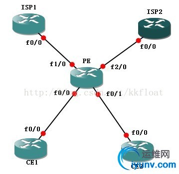

实验六、MPLS L3VPN之认识VRF Routing
在基于IP的计算机网络中,虚拟路由和转发(VRF)是一种技术,同时被称为VPN路由转发表,它允许在同一台路由器上同时并存多个路由表的实例。这增加了网络路径分段的功能,而无需使用多个设备。因为流量是自动隔离,VRF也增加了网络的安全性,并且可以不再需要加密和认证。互联网服务提供商(ISP)通常采取的VRF的优势,创建单独的虚拟专用网络(VPN)客户;因而该技术也被称为VPN路由和转发。因为路由实例是独立的,相同的或重叠的IP地址可以被使用而不互相冲突。 VRF每一个路由实例拥有不同的路由表[来源请求]被称为转发信息库(FIB),它相当于一台网络设备。换句话说,在同一网络设备上可以配置多个不同的虚拟路由器实例,其中每一个实例都有其自身的FIB库,并且每个虚拟路由器实例间独立不可互相访问。此时每个路由器维护一个或多个VRF,并且同时维护一个公网的路由表(也叫全局路由表)。每一个VRF可以看作一台虚拟的路由器,该虚拟路由器包括如下元素:
  • 一张独立的路由表/转发表,当然也包括了独立的地址空间。
  • 一组归属于这个VRF的接口集合。
  • 一组只用于本VRF的路由协议。
CE1配置:
CE1#conf t
CE1(config)#int fa0/0
CE1(config-if)#ip add 192.168.1.2255.255.255.0
CE1(config-if)#exit
CE1(config)#ip route 0.0.0.0 0.0.0.0192.168.1.1
CE2配置:
CE2#conf t
CE2(config)#int fa0/0
CE2(config-if)#ip add 192.168.1.2255.255.255.0
CE2(config-if)#exit
CE2(config)#ip route 0.0.0.0 0.0.0.0192.168.1.1
PE配置:
PE#conf t
PE(config)#ip vrf CE1//创建虚拟路由转发表CE1
PE(config-vrf)#exit
PE(config)#ip vrf CE2//创建虚拟路由转发表CE2
PE(config-vrf)#exit
PE(config)#int fa0/0
PE(config-if)#ip vrf forwarding CE1 //把接口添加到对应虚拟路由转发表
PE(config-if)#ip add 192.168.1.1255.255.255.0
PE(config-if)#no sh
PE(config-if)#exit
PE(config)#int fa0/1
PE(config-if)#ip vrf forwarding CE2//把接口添加到对应虚拟路由转发表
PE(config-if)#no sh
PE(config-if)#exit
PE(config)#int fa1/0
PE(config-if)#ip add 100.100.100.1255.255.255.0
PE(config-if)#no sh
PE(config-if)#exit
PE(config)#int fa2/0
PE(config-if)#ip add 200.200.200.1255.255.255.0
PE(config-if)#no sh
PE(config-if)#exit
PE(config)#
PE(config)#router ospf 1 vrf CE1 //在CE1虚拟路由表中开启OSPF路由协议
PE(config-router)#net 0.0.0.0  255.255.255.255 area 0
PE(config-router)#passive-interfacefa0/0
PE(config-router)#exit
PE(config)#router ospf 2 vrf CE2  //在CE2虚拟路由表中开启OSPF路由协议
PE(config-router)#net 0.0.0.0255.255.255.255 area 0
PE(config-router)#passive-interfacefa0/1
ISP1配置:
ISP1#conf t
ISP1(config)#int fa0/0
ISP1(config-if)#ip add 100.100.100.2255.255.255.0
ISP1(config-if)#no sh
ISP1(config-if)#exit
ISP1(config)#router ospf 1
ISP1(config-router)#exit
ISP1(config)#int lo0
ISP1(config-if)#ip add 1.1.1.1255.255.255.255

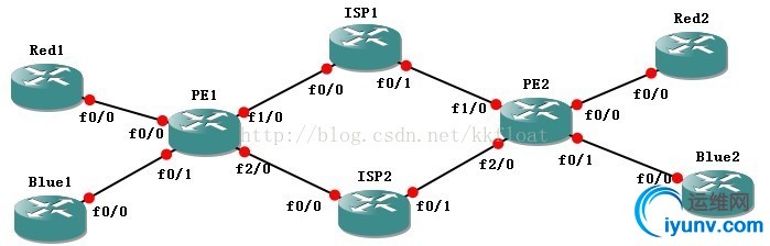

ISP1(config-router)#net 0.0.0.0255.255.255.255 area 0
PE(config)#iproute vrf CE1 0.0.0.0 0.0.0.0 100.100.100.2
PE(config)#iproute vrf CE2 0.0.0.0 0.0.0.0 200.200.200.2
ISP2配置:
ISP2#conf t
ISP2(config)#intfa0/0
ISP2(config-if)#ipadd 200.200.200.2 255.255.255.0
ISP2(config-if)#nosh
ISP2(config-if)#exit
ISP2(config)#intlo 0
ISP2(config-if)#ipadd 2.2.2.2 255.255.255.0
ISP2(config)#routerospf 1
ISP2(config-router)#net0.0.0.0 255.255.255.255 area 0
ISP2(config-router)#exit
ISP2(config)#
配置完成,检查测试:
CE1#ping 192.168.1.1
Sending 5, 100-byte ICMP Echos to192.168.1.1, timeout is 2 seconds:
Success rate is 80 percent (4/5),round-trip min/avg/max = 20/37/76 ms
CE2#ping 192.168.1.1
Success rate is 80 percent (4/5),round-trip min/avg/max = 20/35/64 ms
PE#sh ip rou //全局路由表为空
Codes: C - connected, S - static, R -RIP, M - mobile, B - BGP
      D - EIGRP, EX - EIGRP external, O - OSPF, IA - OSPF inter area
      N1 - OSPF NSSA external type 1, N2 - OSPF NSSA external type 2
      E1 - OSPF external type 1, E2 - OSPF external type 2
      i - IS-IS, su - IS-IS summary, L1 - IS-IS level-1, L2 - IS-IS level-2
      ia - IS-IS inter area, * - candidate default, U - per-user static route
      o - ODR, P - periodic downloaded static route
Gateway of last resort is not set
PE#sh ip rou vrf CE1 //查看CE1虚拟路由表
Routing Table: CE1
    1.0.0.0/32 is subnetted, 1 subnets
O      1.1.1.1 [110/2] via 100.100.100.2, 00:02:45, FastEthernet1/0
    100.0.0.0/24 is subnetted, 1 subnets
C      100.100.100.0 is directly connected, FastEthernet1/0
C   192.168.1.0/24 is directly connected, FastEthernet0/0
S*  0.0.0.0/0 [1/0] via 100.100.100.2
PE#sh ip rou vrf CE2//查看CE2虚拟路由表
Routing Table: CE2
      o - ODR, P - periodic downloadedstatic route
C   200.200.200.0/24 is directly connected, FastEthernet2/0
O      2.2.2.2 [110/2] via 200.200.200.2, 00:02:39, FastEthernet2/0
C   192.168.1.0/24 is directly connected, FastEthernet0/1
S*  0.0.0.0/0 [1/0] via 200.200.200.2

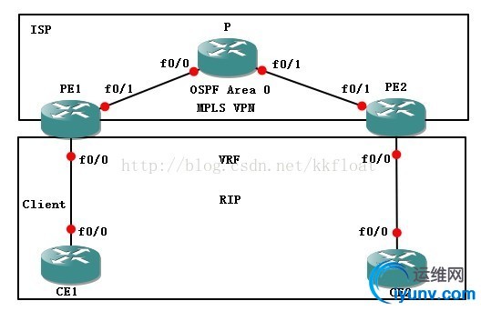

实验七、MPLSVPN(L3VPN)基本配置PE-CE运行RIP
VRF通常与MPLS VPN相联系 ,因为MPLSVPN的就是利用VRF实现路由隔离和信息隔离,在这样的网络中,MPLS封装被用来分割用户流量,每个用户维护一个独立的VRF。在VRF中有两个重要属性:
  • RD(Route Distinguisher)是说明路由属于哪个VPN的标志。理论上可以为每个VRF配置一个RD,通常建议为每个VPN的VRF都配置相同的RD,并且要保证这个RD全球唯一。如果两个VRF中存在相同的地址,但是由于RD不同,这两个路由在PE间发布过程中也不会混淆,因为MP BGP把RD和路由一起发送,对端PE可以根据RD确定路由所属的VPN,从而把路由安装到正确的VRF中。RD并不会影响不同VRF之间的路由选择以及VPN的形成,这些事情由RT搞定。PE从CE接收的标准的路由是IPv4路由,如果需要发布给其他的PE路由器,此时需要为这条路由附加一个RD。在IPv4地址加上RD之后,就变成VPN-IPv4地址族了。VPN-IPv4地址仅用于服务供应商网络内部。在PE发布路由时添加,在PE接收路由后放在本地路由表中,用来与后来接收到的路由进行比较。CE不知道使用的是VPN-IPv4地址。 RD具有全局唯一性,通过将8byte的RD作为IPv4地址前缀的扩展,使不唯一的IPv4地址转化为唯一的VPNv4地址
  • RT(RouteTargets),RT的本质是每个VRF表达自己的路由取舍及喜好的方式,主要用于控制VPN路由的发布和安装策略。在路由器中存在全局路由表、vrf 等,从全局路由表选择路由到vrf称为export导出;从vrf 中选择路由到全局路由表称为import。当从全局路由表中导出路由到vrf 时,要用Export RT对VPN路由进行标记;在往全局路由导入VPNv4 路由时,只有所带RT 标记与VRF表中任意一个Import RT相符的路由才会被导入到全局路由表中。RT使得PE路由器只包含和其直接相连的VPN的路由,而不是全网所有ipvpnv4 的路由,从而节省了PE路由器的资 源,提高了网络拓展性。在一个VRF中,在发布路由时使用RT 的export 规则。直接发送给其他的PE设备。在接收端的PE上,接收所有的路由,并根据每个VRF 配置的RT 的import 规则进行检查,如果与路由中的RT属性match,则将该路由加入到相应的VRF。Export Target: 我这个VRF 发出的路由打上什么标记;Import Target:我这个VRF 接受什么标记的路由。RT使用了BGP中扩展团体属性,用于路由信息的分发,具有全局惟一性,同一个RT只能被一个 VPN使用。注意:当本地Import RT与收到的exportRT一致时VRF才安装此路由
    CE1配置:
CE1#conf t
CE1(config)#int lo 0
CE1(config-if)#ip add 1.1.1.1255.255.255.255
CE1(config-if)#exit
CE1(config-if)#ip add 192.168.11.1255.255.255.0
CE1(config-if)#exit
CE1(config)#router rip
CE1(config-router)#version 2
CE1(config-router)#no auto-summary
CE1(config-router)#net 0.0.0.0
CE1(config-router)#exit
PE1配置:
PE1#conf t
PE1(config)#ip cef
PE1(config)#mpls ip
PE1(config)#mpls ldp router-id loopback0
PE1(config)#ip vrf vpn1
PE1(config-vrf)#rd 100:1
PE1(config-vrf)#route-target both 1:100
PE1(config-vrf)#exit
PE1(config-if)#ip add 2.2.2.2255.255.255.255
PE1(config-if)#exit
PE1(config-if)#ip vrf forwarding vpn1
PE1(config-if)#ip add 192.168.11.2255.255.255.0
PE1(config-if)#exit
PE1(config)#int fa0/1
PE1(config-if)#ip add 192.168.12.2255.255.255.0
PE1(config-if)#exit
PE1(config)#router rip
PE1(config-router)#address-family ipv4vrf vpn1
PE1(config-router-af)#version 2
PE1(config-router-af)#net 0.0.0.0
PE1(config-router-af)#no auto-summary
PE1(config-router-af)#redistribute bgp 1metric transparent
PE1(config-router-af)#exit
PE1(config)#router bgp 1
PE1(config-router)#bgp router-id 2.2.2.2
PE1(config-router)#neighbor 4.4.4.4remote-as 1
PE1(config-router)#neighbor 4.4.4.4update-source loopback 0
PE1(config-router)#address-family vpnv4
PE1(config-router-af)#neighbor 4.4.4.4activate
PE1(config-router-af)#neighbor 4.4.4.4send-community both
PE1(config-router-af)#redistribute rip
P配置:
P#conf t
P(config)#ip cef
P(config)#mpls ip
P(config)#mpls ldp router-id loopback 0
P(config)#int fa0/0
P(config)#int lo 0
P(config-if)#ip add 3.3.3.3255.255.255.255
P(config-if)#exit
P(config)#int fa0/0
P(config-if)#ip add 192.168.12.3 255.255.255.0
P(config-if)#no sh
P(config-if)#exit
P(config)#int fa0/1
P(config-if)#ip add 192.168.34.3255.255.255.0
P(config-if)#no sh
P(config-if)#exit
PE2配置:
PE2#conf t
PE2(config)#ip cef
PE2(config)#mpls ip
PE2(config)#mpls ldp router-id loopback0
PE2(config)#ip vrf vpn1
PE2(config-vrf)#rd 100:1
PE2(config-vrf)#route-target both 1:100
PE2(config-vrf)#exit
PE2(config-if)#ip add 4.4.4.4255.255.255.255
PE2(config-if)#exit
PE2(config-if)#ip add 192.168.34.4255.255.255.0
PE2(config-if)#exit
PE2(config)#int fa0/0
PE2(config-if)#ip vrf forwarding vpn1
PE2(config-if)#ip add 192.168.45.4255.255.255.0
PE2(config-if)#exit
PE2(config)#router rip
PE2(config-router)#address-family ipv4vrf vpn1
PE2(config-router-af)#version 2
PE2(config-router-af)#no auto-summary
PE2(config-router-af)#net 0.0.0.0
PE2(config-router-af)#redistribute bgp 1metric  transparent
PE2(config-router-af)#exit
PE2(config)#router bgp 1
PE2(config-router)#bgp router-id 4.4.4.4
PE2(config-router)#neighbor 2.2.2.2remote-as 1
PE2(config-router)#neighbor 2.2.2.2update-source loopback 0
PE2(config-router)#address-family vpnv4
PE2(config-router-af)#neighbor 2.2.2.2activate
PE2(config-router-af)#neighbor 2.2.2.2send-community both
PE2(config-router-af)#redistribute rip
CE2配置:
CE2#conf t
CE2(config)#int lo 0
CE2(config-if)#ip add 5.5.5.5255.255.255.255
CE2(config-if)#exit
CE2(config-if)#ip add 192.168.45.5255.255.255.0
CE2(config-if)#exit
CE2(config)#router rip
CE2(config-router)#version 2
CE2(config-router)#no auto-summary
CE2(config-router)#net 0.0.0.0
配置完成检查网络联通,并查看路由表:
CE1#traceroute 5.5.5.5 source 1.1.1.1
Tracing the route to 5.5.5.5
1 192.168.11.2 56 msec 68 msec 16 msec
2 192.168.12.3 [MPLS: Labels 16/16 Exp 0] 92 msec 88 msec 92 msec
3 192.168.45.4 [MPLS: Label 16 Exp 0] 80 msec 60 msec 60 msec
4 192.168.45.5 112 msec 100 msec 84 msec
CE1#sh ip rou
       N1 - OSPF NSSA external type 1, N2 - OSPFNSSA external type 2
C      1.1.1.1 is directly connected, Loopback0
R   192.168.45.0/24 [120/1] via 192.168.11.2, 00:00:00, FastEthernet0/0
    5.0.0.0/32 is subnetted, 1 subnets
R      5.5.5.5 [120/2] via 192.168.11.2, 00:00:00, FastEthernet0/0
C   192.168.11.0/24 is directly connected, FastEthernet0/0
PE1#sh ip route vrf vpn1
Routing Table: vpn1
R      1.1.1.1 [120/1] via 192.168.11.1, 00:00:16, FastEthernet0/0
B   192.168.45.0/24 [200/0] via 4.4.4.4, 00:01:38
B      5.5.5.5 [200/1] via 4.4.4.4, 00:01:38
16    Pop tag     3.3.3.3/32        0          Fa0/1      192.168.12.3
17    Pop tag     192.168.34.0/24   0         Fa0/1      192.168.12.3
18    Aggregate  192.168.11.0/24[V]   \
                                     0
19    Untagged    1.1.1.1/32[V]     1884      Fa0/0      192.168.11.1
20    16          4.4.4.4/32        0          Fa0/1      192.168.12.3
PE1#show ip bgp vpnv4  all
BGP table version is 15, local router IDis 2.2.2.2
Status codes: s suppressed, d damped, hhistory, * valid, > best, i - internal,
              r RIB-failure, S Stale
Origin codes: i - IGP, e - EGP, ? -incomplete
  Network          Next Hop            Metric LocPrf Weight Path
Route Distinguisher: 100:1 (default forvrf vpn1)
*> 1.1.1.1/32       192.168.11.1             1         32768 ?
*>i5.5.5.5/32       4.4.4.4                  1    100     0 ?
*> 192.168.11.0     0.0.0.0                  0         32768 ?
*>i192.168.45.0     4.4.4.4                  0    100     0 ?

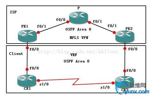

实验八、MPLSVPN(L3VPN)基础之PE-CE运行OSPF 并有后门链路
在传统的OSPF骨干区域里传输TYPE 3的LSA时,必须是从area 0区域的邻居传来的才接收,但是在MPLS VPN下CE端无法形成邻居,因此,提出了superbackbone的概念。超级骨干区域的引入带来的改变就是所有连接到超级骨干的区域,不管其是backbone area 还是non-backbone area ,都视为backbone area。也就是说,传统的OSPF不再需要骨干区域。只有当PE连接了同一个OSPF下的不同area 时,PE才需要运行在骨干区域。 在超级骨干,不再有adjacent关系或者flooding,只有运行sham-link时才会形成邻居。PE通过MBGP-iBGP来运载拓展属性。此时值得注意就是,OPSF中的Domain-id项,区别于传统OSPF,MPLS依赖domain-id来进行OSPF的路由传输。默认情况下domain-id就是process number,这个值在OSPF路由充分不进MP-iBGP的时候设置,对端的PE如果接收到的routes的domain-id与自己的不同,就当作LSA type-5来接收即标记为OE2(只计算系统内部的METRIC),表示来自自治系统外的路由比如把EIGRP重分发到OSPF默认就是O E2;如果domain-id相同,就当作以TYPE3的LSA传递来接收并标记为O IA,表示来自自治系统内的其他区域的路由比如区域0 学到区域1的路由就是O IA。
在MPLS VPN中,如果在两个站点的CE之间增加一条后门链路(BackdoorLink),并且直接运行OSPF交互路由,那么通过这条后门链路学习到的内部路由为O,通过PE过来的路由为OIA,无疑优选O路由。但是我们希望优选走MPLS VPN,此时就要使用Sham-Link。在PE1及PE2之间建立sham-link,它会在两台PE之间形成一条区域内链路。在每一台PE上的链路端点都是特定VRF中的一个接口(或地址),iBGP必须以VPNv4前缀的形式将这个接口的路由传递给另一台PE(也就是说我们必须在MP-BGP的ipv4 vrf地址族里宣告这个地址,以便形成VPNv4前缀并传递给对端PE)。Sham-link和其他OSPF中的链路一样,会进行最短路径优先的计算,当LSA在伪装链路中泛洪,所有的OSPF路由类型都不会改变,不会转换成LSA3或者LSA5的类型。如果sham-link断掉,就会恢复走后门链路。注意:一定要在iBGP中通告用于sham-link的端点IP,此IP不能用在核心的OSPF,否则sham-link会发生抖动。因为首先iBGP应该能够学习到sham-link端点的路由,然后才能创建sham-link。如果这时候,在核心的OSPF中又通告了端点的路由,由于OSPF的AD小于IBGP,因此它将覆盖掉iBGP路由,一旦端点路由不能通过路由表中的iBGP学到,那么伪装链路就会断开。然后再次开始重新建立,这样就导致sham-link不断抖动。用于sham-link的IP(所属的接口)必须分配给特定的VRF。
CE1配置:
CE1#conf t
CE1(config-if)#exit
CE1(config-if)#ip add 172.168.12.1255.255.255.0
CE1(config-if)#exit
CE1(config-if)#ip add 192.168.15.1255.255.255.0
CE1(config-if)#exit
CE1(config)#router ospf 65501
CE1(config-router)#no net 0.0.0.0255.255.255.255 area 0
PE1配置:
PE1#conf t
PE1(config-vrf)#rd 1:100
PE1(config-vrf)#route-target both1:100
E1(config-vrf)#exit
PE1(config)#ip cef
PE1(config)#mpls ip
PE1(config-if)#exit
PE1(config)#int lo 1
PE1(config-if)#ip vrf forwardingvpn1
PE1(config-if)#description sham-link
PE1(config-if)#ip add 22.22.22.22255.255.255.255
PE1(config-if)#exit
PE1(config-if)#ip add 172.168.12.2255.255.255.0
PE1(config-if)#exit
PE1(config-if)#ip add 202.100.12.2255.255.255.0
PE1(config-if)#exit
PE1(config-router)#router-id 2.2.2.2
PE1(config-router)#net 2.2.2.20.0.0.0 area 0
PE1(config-router)#net 202.100.23.00.0.0.255 area 0
PE1(config)#router ospf 65501 vrfvpn1
PE1(config-router)#domain-id 2.2.2.2//OSPF的domain id
PE1(config-router)#net 172.168.12.00.0.0.255 area 0
PE1(config-router)#redistribute bgp1 subnets//将bgp注入到vrf的ospf中
PE1(config-router)#area 0 sham-link22.22.22.22 44.44.44.44 cost 2//建立sham-link,cost小于串口
PE1(config-router)#address-familyvpnv4
PE1(config-router-af)#neighbor4.4.4.4 activate
PE1(config-router-af)#neighbor4.4.4.4 send-community both
PE1(config-router)#address-familyipv4 vrf vpn1
PE1(config-router-af)#network 22.22.22.22mask 255.255.255.255
PE1(config-router-af)#redistributeospf 65501 vrf vpn1
P配置:
P#conf t
P(config)#ip cef
P(config)#mpls ip
P(config)#int lo 0
P(config-if)#exit
P(config)#int fa0/0
P(config-if)#ip add 202.100.23.3255.255.255.0
P(config-if)#no sh
P(config-if)#exit
P(config)#int fa0/1
P(config-if)#ip add 202.100.34.3255.255.255.0
P(config-if)#no sh
P(config-if)#exit
PE2配置:
PE2#conf t
PE2(config-vrf)#rd 1:100
PE2(config-vrf)#route-target both1:100
PE2(config)#ip cef
PE2(config)#mpls ip
PE2(config-if)#ip add 4.4.4.4 255.255.255.255
PE2(config-if)#exit
PE2(config)#int lo 1
PE2(config-if)#ip vrf forwardingvpn1
PE2(config-if)#description sham-link
PE2(config-if)#ip add 44.44.44.44255.255.255.255
PE2(config-if)#exit
PE2(config-if)#ip add 202.100.34.4255.255.255.0
PE2(config-if)#exit
PE2(config-if)#ip add 172.168.45.4255.255.255.0
PE2(config-if)#exit
PE2(config-router)#router-id 4.4.4.4
PE2(config-router)#net 4.4.4.40.0.0.0 area 0
PE2(config-router)#net 192.168.34.00.0.0.255 area 0
PE2(config)#router ospf 65501 vrfvpn1
PE2(config-router)#domain-id 4.4.4.4
PE2(config-router)#net 172.168.45.0255.255.255.0 area 0
PE2(config-router)#area 0 sham-link44.44.44.44 22.22.22.22 cost 2
PE2(config-router)#redistribute bgp1 subnets
PE2(config-router)#address-familyvpnv4
PE2(config-router)#address-familyipv4 vrf vpn1
PE2(config-router-af)#network44.44.44.44 mask 255.255.255.255
PE2(config-router-af)#redistributeospf 65501 vrf vpn1
CE2配置:
CE2#conf t
CE2(config-if)#ip add 5.5.5.5 255.255.255.255
CE2(config-if)#exit
CE2(config-if)#ip add 172.168.45.5255.255.255.0
CE2(config-if)#exit
CE2(config-if)#ip add 192.168.15.2255.255.255.0
CE2(config-if)#exit
CE2(config)#router ospf 65501
CE2(config-router)#net 0.0.0.0255.255.255.255 area 0
CE2(config-router)#exit
整个过程测试与对比:
CE1#sh ip rou ospf //不配置ospf 的domain-id且两台CE的串口没有启的情况
O IA    5.5.5.5 [110/21] via 172.168.12.2,00:01:41, FastEthernet0/0O IA   172.168.45.0 [110/11] via 172.168.12.2, 00:01:41, FastEthernet0/0
CE1#sh ip rou ospf //配置OPSF 的domain-id且两台CE的串口没有启的情况
O E2    5.5.5.5 [110/11] via 172.168.12.2,00:04:13, FastEthernet0/0
    172.168.0.0/24 is subnetted, 2 subnets
O E2    172.168.45.0 [110/1] via 172.168.12.2,00:04:13, FastEthernet0/0
CE1#ship rou //开启两台CE的串口并加入到现有的OSPF进程中,两端最优路由变成串口,破坏了MPLS VPN的路由
Codes:C - connected, S - static, R - RIP, M - mobile, B - BGP
       D - EIGRP, EX - EIGRP external, O -OSPF, IA - OSPF inter area
       N1 - OSPF NSSA external type 1, N2 -OSPF NSSA external type 2
       E1 - OSPF external type 1, E2 - OSPFexternal type 2
       i - IS-IS, su - IS-IS summary, L1 -IS-IS level-1, L2 - IS-IS level-2
       ia - IS-IS inter area, * - candidatedefault, U - per-user static route
       o - ODR, P - periodic downloaded staticroute
Gatewayof last resort is not set
C    192.168.15.0/24 is directly connected,Serial1/0
O       5.5.5.5 [110/65] via 192.168.15.2,00:00:10, Serial1/0
C       172.168.12.0 is directly connected,FastEthernet0/0
O       172.168.45.0 [110/74] via 192.168.15.2,00:00:10, Serial1/0
CE1#sh ip rou //建立sham-link关系,保持串口开启。此时最优路由为mpls vpn,串口成为备份链路
Codes: C - connected, S - static,R - RIP, M - mobile, B - BGP
O       5.5.5.5 [110/23] via 172.168.12.2,00:03:51, FastEthernet0/0
O       172.168.45.0 [110/22] via 172.168.12.2,00:03:51, FastEthernet0/0
     22.0.0.0/32 is subnetted, 1 subnets
O E2    22.22.22.22 [110/1] via 172.168.12.2,00:08:30, FastEthernet0/0
     44.0.0.0/32 is subnetted, 1 subnets
O E2    44.44.44.44 [110/1] via 172.168.12.2,00:07:46, FastEthernet0/0
CE1#traceroute5.5.5.5 source 1.1.1.1//最终路由追踪效果
Tracingthe route to 5.5.5.5
  1 172.168.12.2 68 msec 64 msec 16 msec
  2 202.100.23.3 [MPLS: Labels 17/19 Exp 0] 92msec 104 msec 112 msec
  3 172.168.45.4 [MPLS: Label 19 Exp 0] 72 msec88 msec 64 msec
  4 172.168.45.5 140 msec 104 msec 80 msec

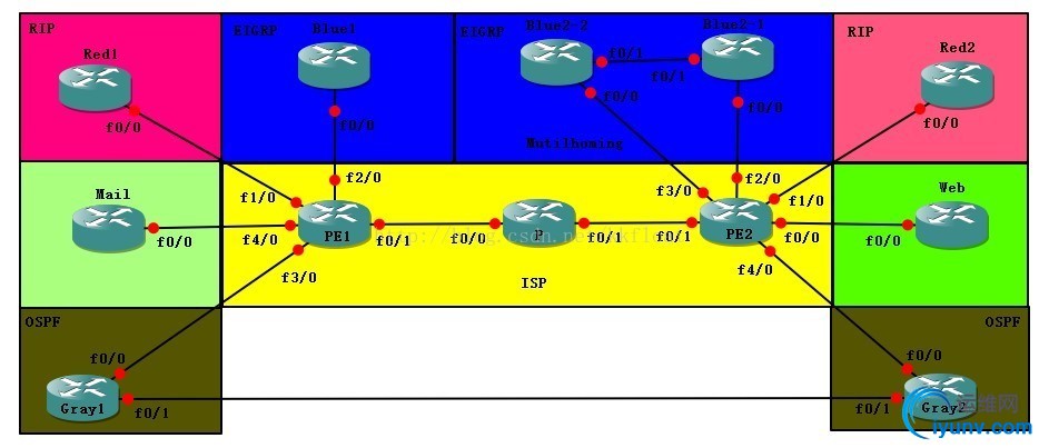

实验九、MPLS VPN综合实验
Red1配置:
Red1#conf t
Red1(config)#int fa0/0
Red1(config-if)#ip add 172.168.1.1255.255.255.0
Red1(config-if)#no sh
Red1(config-if)#exit
Red1(config)#int lo 0
Red1(config-if)#ip add1.1.1.1 255.255.255.255
Red1(config)#router rip
Red1(config-router)#noauto-summary
Red1(config-router)#version2
Red1(config-router)#net0.0.0.0
Red1(config-router)#exit
Red2配置:
RED2#conf t
RED2(config)#int fa0/0
RED2(config-if)#ip add192.168.11.1 255.255.255.0
RED2(config-if)#no sh
RED2(config-if)#exit
RED2(config)#int lo 0
RED2(config-if)#ip add11.11.11.11 255.255.255.255
RED2(config)#router rip
RED2(config-router)#noauto-summary
RED2(config-router)#version2
RED2(config-router)#net0.0.0.0
RED2(config-router)#exit
Blue1配置:
Blue1#conf t
Blue1(config)#int lo 0
Blue1(config-if)#ip add2.2.2.2 255.255.255.255
Blue1(config-if)#exit
Blue1(config)#int fa0/0
Blue1(config-if)#ip add172.168.2.1 255.255.255.0
Blue1(config-if)#no sh
Blue1(config)#routereigrp 65501
Blue1(config-router)#noauto-summary
Blue1(config-router)#net0.0.0.0
Blue1(config-router)#exit
Bule2-1配置:
Blue2-1#conf t
Blue2-1(config)#int lo 0
Blue2-1(config-if)#ipadd 22.22.22.22 255.255.255.255
Blue2-1(config-if)#exit
Blue2-1(config)#intfa0/0
Blue2-1(config-if)#ipadd 192.168.22.1 255.255.255.0
Blue2-1(config-if)#no sh
Blue2-1(config)#intfa0/1
Blue2-1(config-if)#ipadd 12.12.12.1 255.255.255.0
Blue2-1(config)#routereigrp 65501
Blue2-1(config-router)#noauto-summary
Blue2-1(config-router)#net0.0.0.0
Blue2-1(config-router)#exit
Blue2-2配置:
Blue2-2#conf t
Blue2-2(config)#int lo 0
Blue2-2(config-if)#ipadd 23.23.23.23 255.255.255.255
Blue2-2(config-if)#exit
Blue2-2(config)#intfa0/1
Blue2-2(config-if)#ipadd 12.12.12.2 255.255.255.0.
Blue2-2(config-if)#no sh
Blue2-2(config)#intfa0/0
Blue2-2(config-if)#ipadd 192.168.23.1 255.255.255.0
Blue2-2(config)#routereigrp 65501
Blue2-2(config-router)#noauto-summary
Blue2-2(config-router)#net0.0.0.0
Blue2-2(config-router)#exit
Gray1配置:
Gray1#conf
Gray1(config)#int lo 0
Gray1(config-if)#ip add 3.3.3.3255.255.255.255
Gray1(config-if)#exit
Gray1(config)#int fa0/0
Gray1(config-if)#ip add172.168.3.1 255.255.255.0
Gray1(config-if)#no sh
Gray1(config)#int fa0/1
Gray1(config-if)#ip add34.34.34.3 255.255.255.0
Gray1(config)#routerospf 1
Gray1(config-router)#net0.0.0.0 255.255.255.255 area 0
Gray1(config-router)#exit
Gray2配置:
Gray2#conf t
Gray2(config)#int lo 0
Gray2(config-if)#ip add33.33.33.33 255.255.255.255
Gray2(config-if)#exit
Gray2(config)#int fa0/0
Gray2(config-if)#ip add192.168.33.1 255.255.255.0
Gray2(config-if)#no sh
Gray2(config)#int fa0/1
Gray2(config-if)#ip add34.34.34.4 255.255.255.0
Gray2(config)#routerospf 1
Gray2(config-router)#net0.0.0.0 255.255.255.255 area 0
Gray2(config-router)#exit
Mail配置:
Mail#conf t
Mail(config)#int lo 0
Mail(config-if)#int lo 0
Mail(config-if)#ip add110.110.110.110 255.255.255.255
Mail(config-if)#exit
Mail(config)#int lo 1
Mail(config-if)#ip add25.25.25.25 255.255.255.255
Mail(config)#int fa0/0
Mail(config-if)#ip add172.168.110.1 255.255.255.0
Mail(config-if)#no sh
Mail(config)#router ospf110
Mail(config-router)#net0.0.0.0 255.255.255.255 area 0
Mail(config-router)#exit
Web配置:
Web#conf t
Web(config)#int lo 0
Web(config-if)#ip add80.80.80.80 255.255.255.255
Web(config-if)#exit
Web(config)#int lo 1
Web(config-if)#ip add168.168.168.168 255.255.255.0
Web(config-if)#exit
Web(config)#int fa0/0
Web(config-if)#ip add192.168.80.1 255.255.255.0
Web(config-if)#no sh
Web(config-if)#exit
Web(config)#router ospf80
Web(config-router)#net0.0.0.0 255.255.255.255 area 0
Web(config-router)#exit
PE1配置:
PE1#conf t
PE1(config)#ip cef
PE1(config)#mpls ip
E1(config)#no mpls ippropagate-ttl//隐藏公网中P路由器、及出口PE路由器(入口PE除外)PE1(config)#mpls labelprotocol ldp
PE1(config)#access-list1 permit 25.25.25.25 0.0.0.0 //抓取25.25.25.25网络
PE1(config)#route-mapselective permit 10 //创建路由图
PE1(config-route-map)#matchip add 1//设置路由图匹配25.25.25.25网段
PE1(config-route-map)#setextcommunity rt 999:999//将25.25.25.25网段设置不同RT属性,过滤掉
PE1(config-route-map)#exit
PE1(config)#route-mapselective permit 20//设置路由图对不匹配条件的不做任何操作
PE1(config)#ip vrf REB
PE1(config-vrf)#RD111:111
PE1(config-vrf)#route-target both 111:111
PE1(config-vrf)#route-target import 333:333 //RED可以接受Gray的路由
PE1(config-vrf)#route-targetimport 110:110 //RED可以接收Mail网络的路由
PE1(config-vrf)#route-targetimport 800:800 //RED可以接收Web网络的路由
PE1(config-vrf)#exportmap selective //将路由图应用到VFR路由表导出方向
PE1(config)#ip vrf BLUE
PE1(config-vrf)#RD222:222
PE1(config-vrf)#route-targetboth 222:222
PE1(config-vrf)#route-targetimport 110:110 //BLUE可以接收Mail网络的路由
PE1(config-vrf)#route-targetimport 800:800 //BLUE可以接收Web网络的路由
PE1(config)#ip vrf Gray
PE1(config-vrf)#RD333:333
PE1(config-vrf)#route-target both 333:333
PE1(config-vrf)#route-target import 111:111 //Gray可以接受RED的路由
PE1(config)#ip vrf Mail
PE1(config-vrf)#RD 110:110
PE1(config-vrf)#route-targetboth 110:110
PE1(config-vrf)#route-targetimport 111:111 //让Mail网络接收RED网络
PE1(config-vrf)#route-targetimport 222:222 //让Mail网络接收BLUE网络
PE1(config)#ip vrf Web//创建一个与PE2网络一样的WebVRF表
PE1(config-vrf)# rd 800:800
PE1(config-vrf)#route-target export 800:800
PE1(config-vrf)#route-target import 222:222
PE1(config-if)#ipadd  100.100.100.100 255.255.255.255
PE1(config-if)#exit
PE1(config)#int fa 0/1
PE1(config-if)#ip add200.200.100.1 255.255.255.0
PE1(config-if)#exit
PE1(config)#router ospf1
PE1(config-router)#net100.100.100.100 0.0.0.0 area 0
PE1(config-router)#net200.200.100.0 0.0.0.255 area 0
PE1(config-if)#int fa1/0
PE1(config-if)#ip vrfforwarding RED
PE1(config-if)#ip add172.168.1.2 255.255.255.0
PE1(config-if)#exit
PE1(config)#int fa2/0
PE1(config-if)#ip vrfforwarding BLUE
PE1(config-if)#ip add172.168.2.2 255.255.255.0
PE1(config-if)#exit
PE1(config-if)#exit
PE1(config)#int fa3/0
PE1(config-if)#ip vrfforwarding Gray
PE1(config-if)#ip add 172.168.3.2255.255.255.0
PE1(config-if)#exit
PE1(config-if)#descsham-link
PE1(config-if)#ip add111.111.111.111 255.255.255.255
PE1(config-if)#exit
PE1(config)#int fa4/0
PE1(config-if)#ip vrfforwarding Mail
PE1(config-if)#ip add172.168.110.2 255.255.255.0
PE1(config-if)#exit
PE1(config-router)#address-familyipv4 vrf RED
PE1(config-router-af)#noauto-summary
PE1(config-router-af)#version2
PE1(config-router-af)#net172.168.1.0
PE1(config)#router eigrp65501
PE1(config-router)#address-familyipv4 vrf BLUE
PE1(config-router-af)#net172.168.2.0
PE1(config-router-af)#autonomous-system65501
PE1(config)#router ospf333 vrf Gray
PE1(config-router)#net172.168.3.0 0.0.0.255 area 0
PE1(config)#router ospf110 vrf Mail
PE1(config-router)#net172.168.110.0 0.0.0.255 area 0
PE1(config-router)#redistributebgp 1 subnets
PE1(config-router)#neighbor200.200.200.200 remote-as 1
PE1(config-router)#neighbor200.200.200.200 update-source loopback 0
PE1(config-router-af)#neighbor200.200.200.200 activate
PE1(config-router-af)#neighbor200.200.200.200 send-community  both
PE1(config-router-af)#redistributerip
PE1(config-router-af)#redistributeeigrp 65501
PE1(config-router)#address-familyipv4 vrf Gray
PE1(config-router-af)#net111.111.111.111 mask 255.255.255.255
PE1(config-router-af)#redistributeospf 333 vrf Gray
PE1(config-router)#address-familyipv4 vrf Mail
PE1(config-router-af)#redistributeospf 110 vrf Mail
PE1(config-router-af)#redistributebgp 1 metric transparent
PE1(config-router-af)#redistributebgp 1 metric  64000 1500 1 255 1500
PE1(config-router)#area0 sham-link 111.111.111.111 222.222.222.222 cost 1
P配置:
P#conf t
P(config)#ip cef
P(config)#mpls ip
P(config)#no mpls ippropagate-ttl
P(config)#mpls labelprotocol ldp
P(config)#int fa0/0
P(config-if)#ip add200.200.100.2 255.255.255.0
P(config-if)#no sh
P(config-if)#exit
P(config)#int fa0/1
P(config-if)#ip add202.202.200.2 255.255.255.0
P(config-if)#no sh
P(config-if)#exit
PE2配置:
PE2#conf t
PE2(config)#ip cef
PE2(config)#mpls ip
PE2(config)#no mpls ippropagate-ttl
PE2(config)#mpls labelprotocol ldp
PE2(config)#ip vrf REB
PE2(config-vrf)#RD111:111
PE2(config-vrf)#route-targetboth 111:111
PE2(config-vrf)#route-targetimport 800:800
PE2(config)#ip vrf BLUE
PE2(config-vrf)#RD222:222
PE2(config-vrf)#route-target222:222
PE2(config)#ip vrf Gray
PE2(config-vrf)#RD333:333
PE2(config-vrf)#route-targetboth 333:333
PE2(config)#ip vrf Web
PE2(config-vrf)#RD800:800
PE2(config-vrf)#route-targetboth 800:800
PE2(config-vrf)#route-targetimport 222:222
PE2(config-vrf)#route-targetimport 111:111
PE2(config)#route-mapSoo permit 10 //设置route-map 10用于防止EIGRP多线环路
PE2(config-route-map)#setextcommunity soo 100:1
PE2(config-route-map)#exit
Router(config)#int lo 0
PE2(config-if)#ip add 200.200.200.200255.255.255.255
PE2(config-if)#exit
PE2(config-if)#ipadd  202.202.200.1 255.255.255.0
PE2(config-if)#exit
PE2(config-router)#net200.200.200.200 0.0.0.0 area 0
PE2(config-router)#net202.202.200.0 0.0.0.255 area 0
PE2(config)#int fa1/0
PE2(config-if)#ip vrfforwarding RED
PE2(config-if)#ip add192.168.11.2 255.255.255.0
PE2(config-if)#exit
PE2(config)#int fa2/0
PE2(config-if)#ip vrfforwarding BLUE
PE2(config-if)#ip vrfsitemap Soo //将EIGRP防环策略应用到接口
PE2(config-if)#ip add192.168.22.2 255.255.255.0
PE2(config-if)#exit
PE2(config)#int fa3/0
PE2(config-if)#ip add192.168.23.2 255.255.255.0
PE2(config-if)#exit
PE2(config)#int fa4/0
PE2(config-if)#ip vrfforwarding Gray
PE2(config-if)#ip add192.168.33.2 255.255.255.0
PE2(config-if)#exit
PE2(config-if)#int lo 1
PE2(config-if)#ip add 222.222.222.222255.255.255.255
PE2(config-if)#exit
PE2(config-if)#ip vrfforwarding Web
PE2(config-if)#ip add192.168.80.2 255.255.255.0
PE2(config-if)#exit
PE2(config-router)#address-familyipv4 vrf RED
PE2(config-router-af)#noauto-summary
PE2(config-router-af)#version2
PE2(config-router-af)#net192.168.11.0
PE2(config)#router eigrp65501
PE2(config-router)#address-familyipv4 vrf BLUE
PE2(config-router-af)#autonomous-system65501
PE2(config-router-af)#net192.168.22.0
PE2(config-router-af)#net192.168.23.0
PE2(config)#router ospf333 vrf Gray
PE2(config-router)#net192.168.33.0 0.0.0.255 area 0
PE2(config)#router ospf80 vrf Web
PE2(config-router)#net192.168.80.0 0.0.0.255 area 0
PE2(config-router)#neighbor100.100.100.100 remote-as 1
PE2(config-router)#neighbor100.100.100.100 update-source loopback 0
PE2(config-router-af)#neighbor100.100.100.100 activate
PE2(config-router-af)#neighbor100.100.100.100 send-community both
PE2(config-router-af)#redistributerip
PE2(config-router-af)#redistributeeigrp 65501
PE2(config-router)#address-familyipv4 vrf Gray
PE2(config-router-af)#redistributeospf 333 vrf Gray
PE2(config-router-af)#net222.222.222.222 mask 255.255.255.255
PE2(config-router)#address-familyipv4 vrf Web
PE2(config-router-af)#redistributeospf 800 vrf Web
PE2(config-router-af)#redistributebgp 1 metric transparent
PE2(config-router-af)#redistributebgp 1 metric 64000 1500 1 255 1500
PE2(config-router)#redistributebgp 1 subnets
PE2(config-router)#area0 sham-link 222.222.222.222 111.111.111.111 cost 1//创建Sham-link让MPLS VPN成为主线
PE2(config)#router ospf800 vrf Web
完成配置后;客户端的各个路由器路由表如下:
Red1#sh ip rou rip
     34.0.0.0/24 is subnetted, 1 subnets
R       34.34.34.0 [120/12] via 172.168.1.2,00:00:18, FastEthernet0/0
     222.222.222.0/32 is subnetted, 1 subnets
R       222.222.222.222 [120/1] via 172.168.1.2,00:00:18, FastEthernet0/0
     168.168.0.0/32 is subnetted, 1 subnets
R       168.168.168.168 [120/12] via172.168.1.2, 00:00:18, FastEthernet0/0
     33.0.0.0/32 is subnetted, 1 subnets
R       33.33.33.33 [120/3] via 172.168.1.2,00:00:18, FastEthernet0/0
R       3.3.3.3 [120/3] via 172.168.1.2,00:00:18, FastEthernet0/0
     80.0.0.0/32 is subnetted, 1 subnets
R       80.80.80.80 [120/12] via 172.168.1.2,00:00:18, FastEthernet0/0
     172.168.0.0/24 is subnetted, 3 subnets
R       172.168.3.0 [120/1] via 172.168.1.2,00:00:18, FastEthernet0/0
R       172.168.110.0 [120/1] via 172.168.1.2,00:00:18, FastEthernet0/0
R    192.168.11.0/24 [120/1] via 172.168.1.2,00:00:18, FastEthernet0/0
     110.0.0.0/32 is subnetted, 1 subnets
R       110.110.110.110 [120/3] via 172.168.1.2,00:00:19, FastEthernet0/0
R    192.168.80.0/24 [120/1] via 172.168.1.2,00:00:19, FastEthernet0/0
     111.0.0.0/32 is subnetted, 1 subnets
R       111.111.111.111 [120/1] via 172.168.1.2,00:00:19, FastEthernet0/0
R       11.11.11.11 [120/2] via 172.168.1.2,00:00:19, FastEthernet0/0
R    192.168.33.0/24 [120/1] via 172.168.1.2,00:00:20, FastEthernet0/0
RED2#sh ip rou rip
R       1.1.1.1 [120/2] via 192.168.11.2,00:00:21, FastEthernet0/0
R       168.168.168.168 [120/12] via192.168.11.2, 00:00:21, FastEthernet0/0
R       80.80.80.80 [120/12] via 192.168.11.2,00:00:21, FastEthernet0/0
     172.168.0.0/24 is subnetted, 1 subnets
R       172.168.1.0 [120/1] via 192.168.11.2,00:00:21, FastEthernet0/0
R    192.168.80.0/24 [120/1] via 192.168.11.2,00:00:21, FastEthernet0/0
Blue1#sh ip rou eigrp
D EX    168.168.168.168
           [170/665600] via 172.168.2.2,00:16:10, FastEthernet0/0
D EX    80.80.80.80 [170/665600] via 172.168.2.2,00:16:10, FastEthernet0/0
D EX    172.168.110.0 [170/665600] via 172.168.2.2,00:16:10, FastEthernet0/0
     23.0.0.0/32 is subnetted, 1 subnets
D       23.23.23.23 [90/412160] via 172.168.2.2,00:16:10, FastEthernet0/0
D       22.22.22.22 [90/412160] via 172.168.2.2,00:16:10, FastEthernet0/0
D EX    110.110.110.110
D EX 192.168.80.0/24[170/665600] via 172.168.2.2, 00:16:10, FastEthernet0/0
D    192.168.23.0/24 [90/284160] via172.168.2.2, 00:16:10, FastEthernet0/0
D    192.168.22.0/24 [90/284160] via172.168.2.2, 00:16:10, FastEthernet0/0
     12.0.0.0/24 is subnetted, 1 subnets
D       12.12.12.0[90/309760] via 172.168.2.2, 00:16:11, FastEthernet0/0
Blue2-1#sh ip rou eigrp
     2.0.0.0/32 issubnetted, 1 subnets
D       2.2.2.2[90/412160] via 192.168.22.2, 00:16:51, FastEthernet0/0
     168.168.0.0/32is subnetted, 1 subnets
          [170/665600] via 192.168.22.2, 00:16:51, FastEthernet0/0
     80.0.0.0/32 issubnetted, 1 subnets
D EX    80.80.80.80[170/665600] via 192.168.22.2, 00:16:51, FastEthernet0/0
     172.168.0.0/24is subnetted, 1 subnets
D       172.168.2.0[90/284160] via 192.168.22.2, 00:16:51, FastEthernet0/0
     23.0.0.0/32 issubnetted, 1 subnets
D       23.23.23.23[90/409600] via 12.12.12.2, 00:18:31, FastEthernet0/1
D EX 192.168.80.0/24 [170/665600] via 192.168.22.2,00:16:51, FastEthernet0/0
D   192.168.23.0/24 [90/284160] via 192.168.22.2, 00:18:31, FastEthernet0/0
Blue2-2#sh ip rou eigrp
D       2.2.2.2[90/412160] via 192.168.23.2, 00:17:23, FastEthernet0/0
          [170/665600] via 192.168.23.2, 00:17:23, FastEthernet0/0
D EX    80.80.80.80[170/665600] via 192.168.23.2, 00:17:23, FastEthernet0/0
D       172.168.2.0[90/284160] via 192.168.23.2, 00:17:23, FastEthernet0/0
     22.0.0.0/32 issubnetted, 1 subnets
D       22.22.22.22[90/409600] via 12.12.12.1, 00:19:04, FastEthernet0/1
D EX 192.168.80.0/24 [170/665600] via 192.168.23.2,00:17:23, FastEthernet0/0
D    192.168.22.0/24[90/284160] via 192.168.23.2, 00:19:04, FastEthernet0/0
Gray1#sh ip rou ospf
O E2   222.222.222.222 [110/1] via 172.168.3.2, 00:18:26, FastEthernet0/0
     1.0.0.0/32 issubnetted, 1 subnets
O E2    1.1.1.1[110/1] via 172.168.3.2, 00:18:26, FastEthernet0/0
     33.0.0.0/32 issubnetted, 1 subnets
O       33.33.33.33[110/11] via 34.34.34.4, 00:19:13, FastEthernet0/1

实验十、MPLS的流量工程
目前的路由协议从本质上讲是无连接的,因此导致了整个网络容量利用率的非最佳特征。现在的路由选择只是基于目的地IP地址和最短路径进行的,忽略了网路可用链路容量和分组流本身的要求。而且使用超级聚合将导致某些链路过载或拥塞,而其它一些链路则处于利用率不足的情况;第二,目前的IP服务从本质上讲是没有服务质量,或称之为Best Effort。但是目前IP技术希望支撑广泛的业务,其中包括话音和视频。这一点对目前的IP技术而言是无能为力的,或者是力不从心。
到目前为止,在骨干网上提供流量工程都是靠的ATM技术,当然ATM是一种面向连接的交换技术。但是由于目前高层应用大部分都是采用基于TCP/IP技术的,ATM技术的流量控制机制对IP业务是间接控制方式,所以IP技术才考虑在自己的功能中增加流量控制,或称之为流量工程,显然这是要提供一种直接方式的流量控制机制。MPLS正是在这种背景下才不得不采纳ATM的思想,发动一场“技术和平演变”。 在IP网络中,流量工程讨论的问题是:解决拥塞,避免由于业务流和资源的无效映射所导致的有些网络资源过渡利用,而其它资源则利用不足的矛盾;根据网络拓扑,快速、准确、有效地动态重新分配业务流,尤其是在发生网络线路或设备故障时更应如此。MPLS的流量工程提供动态、实时的自动资源优化,采用所谓的“智能连接”实现IP网络流量工程的目标,克服了这些问题。
MPLS本身具有一些不同于IGP的特性,其中就有实现流量工程所需要的,例如:

PC1配置:
PC1#conf t
PC1(config)#no ip routing
PC1(config)#ipdefault-gateway 192.168.0.1
PC1(config)#int fa0/0
PC1(config-if)#ip add192.168.0.2 255.255.255.0
PC1(config-if)#no sh
PC1(config-if)#exit
PC2配置:
PC2#conf t
PC2(config)#no ip routing
PC2(config)#ipdefault-gateway 192.168.1.1
PC2(config)#int fa0/0
PC2(config-if)#ip add192.168.1.2 255.255.255.0
PC2(config-if)#no sh
PC2(config-if)#exit
R1配置:
R1#conf t
R1(config)#ip cef
R1(config)#mpls ip
R1(config)#mpls label pro ldp
R1(config)#mpls traffic-engtunnels // 全局模式下开启mpls-te功能
R1(config)#in lo 0
R1(config-if)#ip add 1.1.1.1255.255.255.255
R1(config-if)#exit
R1(config)#int fa0/0
R1(config-if)#ip add192.168.0.1 255.255.255.0
R1(config-if)#no sh
R1(config-if)#exit
R1(config)#int fa1/0
R1(config-if)#mpls ip
R1(config-if)#mplstraffic-eng tunnels // 接口模式下开启mpls-te功能
R1(config-if)#ip rsvpbandwidth 10000  //配置接口的总te带宽
R1(config-if)#ip add192.168.12.1 255.255.255.0
R1(config-if)#no sh
R1(config-if)#exit
R1(config)#int fa2/0
R1(config-if)#ip add192.168.13.1 255.255.255.0
R1(config-if)#no sh
R1(config-if)#exit
R1(config)#int tunnel 1//设置隧道0
R1(config-if)#ip unnumberedloopback 0 //设置MPLS TE的ID使用loopback 0
R1(config-if)#tunneldestination 4.4.4.4//隧道目的地址
R1(config-if)#tunnel modempls traffic-eng //隧道开启MPLS-TE功能
R1(config-if)#tunnel mplstraffic-eng autoroute announce //开启MPLS-TE自动路由发布
R1(config-if)#tunnel mplstraffic-eng priority 1 1 //设置隧道优先级
R1(config-if)#tunnel mplstraffic-eng bandwidth 3000 //配置该隧道的带宽
R1(config-if)#tunnel mplstraffic-eng path-option 1 dynamic //自动建立路径
R1(config-if)#tunnel mplstraffic-eng record-route//配置隧道记录标签信息
R1(config-if)#exit
R1(config)#int tunnel 2
R1(config-if)#tunnel mplstraffic-eng priority 2 2
R1(config-if)# tunnel mplstraffic-eng path-option 2 dynamic
R1(config-if)#exit
R1(config)#router ospf 100
R1(config-router)#mplstraffic-eng router-id loopback 0 //在ospf area 0中设置mpls-te ID
R1(config-router)#mplstraffic-eng area 0//在ospf area 0中支持mpls-te
R1(config-router)#net 0.0.0.00.0.0.0 area 0
R2配置:
R2#conf t
R2(config)#ip cef
R2(config)#mpls ip
R2(config)#mpls lab
R2(config)#mpls label pro ldp
R2(config)#mpls traffic-engtunnels
R2(config)#int fa0/0
R2(config-if)#mpls ip
R2(config-if)#mpls  traffic-eng tunnels
R2(config-if)#ip rsvpbandwidth 10000
R2(config-if)#ip add192.168.12.2 255.255.255.0
R2(config-if)#no sh
R2(config-if)#exit
R2(config)#int fa0/1
R2(config-if)#mplstraffic-eng tunnels
R2(config-if)#ip add192.168.24.2 255.255.255.0
R2(config-if)#no sh
R2(config-if)#exit
R2(config)#int lo 0
R2(config-if)#ip add 2.2.2.2255.255.255.255
R2(config-if)#exit
R2(config)#router ospf 100
R2(config-router)#mpls traffic-engrouter-id loopback 0
R2(config-router)#mplstraffic-eng area 0
R2(config-router)#net 0.0.0.0255.255.255.255 area 0
R3配置:
R3#conf t
R3(config)#ip cef
R3(config)#mpls ip
R3(config)#mpls label pro ldp
R3(config)#mpls traffic-engtunnels
R3(config)#int fa0/0
R3(config-if)#mpls ip
R3(config-if)#mplstraffic-eng tunnels
R3(config-if)#ip rsvpbandwidth 10000
R3(config-if)#ip add192.168.13.3 255.255.255.0
R3(config-if)#no sh
R3(config-if)#exit
R3(config)#int fa0/1
R3(config-if)#ip add192.168.34.3 255.255.255.0
R3(config-if)#no sh
R3(config-if)#exit
R3(config)#int lo 0
R3(config-if)#ip add 3.3.3.3255.255.255.255
R3(config-if)#exit
R3(config)#router ospf 100
R3(config-router)#mplstraffic-eng router-id loopback 0
R3(config-router)#mplstraffic-eng area 0
R3(config-router)#net 0.0.0.0255.255.255.255 area 0
R4配置:
R4#conf t
R4(config)#ip cef
R4(config)#mpls ip
R4(config)#mpls label  pro ldp
R4(config)#mpls traffic-engtunnels
R4(config)#int fa0/0
R4(config-if)#ip add192.168.1.1 255.255.255.0
R4(config-if)#no sh
R4(config-if)#exit
R4(config)#int fa1/0
R4(config-if)#mpls ip
R4(config-if)#mplstraffic-eng tunnels
R4(config-if)#ip rsvpbandwidth 10000
R4(config-if)#ip add192.168.24.4 255.255.255.0
R4(config-if)#no sh
R4(config-if)#exit
R4(config)#int fa2/0
R4(config-if)#ip add192.168.34.4 255.255.255.0
R4(config-if)#no sh
R4(config-if)#exit
R4(config)#int lo 0
R4(config-if)#ip add 4.4.4.4255.255.255.255
R4(config-if)#exit
R4(config)#router ospf 100
R4(config-router)#mplstraffic-eng router-id loopback 0
R4(config-router)#mplstraffic-eng area 0
R4(config-router)#net 0.0.0.0255.255.255.255 area 0
R4(config-router)#exit
R4(config)#ip explicit-pathname T1 //建立T1静态路径
R4(cfg-ip-expl-path)#next-address192.168.24.2
R4(cfg-ip-expl-path)#next-address192.168.12.1
R4(cfg-ip-expl-path)#exit
R4(config)#ip explicit-pathname T2//建立T2静态路径
R4(cfg-ip-expl-path)#next-address192.168.34.3
R4(cfg-ip-expl-path)#next-address192.168.13.1
R4(config)#int tunnel 1
R4(config-if)#ip unnumberedlo 1
R4(config-if)#tunneldestination 1.1.1.1
R4(config-if)#tunnel modempls traffic-eng
R4(config-if)#tunnel mplstraffic-eng priority 1 1
R4(config-if)#tunnel mplstraffic-eng bandwidth 3000
R4(config-if)#tunnel mplstraffic-eng autoroute announce
R4(config-if)#tunnel mplstraffic-eng path-option 1 explicit name T1 //使用手动建立的路径T1
R4(config-if)#tunnel mplstraffic-eng record-route
R4(config-if)#exit
R4(config)#int tunnel 2
R4(config-if)#ip unnumberedloopback 0
R4(config-if)#tunnel mplstraffic-eng path-option 2 explicit name T2
R4(config-if)#exit
完成配置,查看效果
R4#sh ip rsvp neighbor
0.0.0.0        Unknown
192.168.24.2   RSVP
192.168.34.3   RSVP
R4#sh mpls forwarding-table
16     Pop tag    3.3.3.3/32        0          Fa2/0      192.168.34.3
17     Pop tag    2.2.2.2/32        0          Fa1/0      192.168.24.2
18     Pop tag    192.168.12.0/24   0          Fa1/0      192.168.24.2
19     Pop tag    192.168.13.0/24   0          Fa2/0      192.168.34.3
20     Pop tag [T] 1.1.1.1/32        0          Tu2        point2point
       Pop tag [T] 1.1.1.1/32        0          Tu1        point2point
21     Untagged[T] 192.168.0.0/24    0         Tu2        point2point
       Untagged[T] 192.168.0.0/24    0          Tu1        point2point
[T]     Forwarding through a TSP tunnel.
        View additional tagging info with the'detail' option
R4#sh mpls traffic-engtunnels
Name: R4_t1                               (Tunnel1)Destination: 1.1.1.1
  Status:
    Admin: up         Oper: up     Path: valid       Signalling: connected
    path option 1, type explicit T1 (Basis forSetup, path weight 11)
  Config Parameters:
    Bandwidth: 3000     kbps (Global)  Priority: 1 1   Affinity: 0x0/0xFFFF
    Metric Type: TE (default)
    AutoRoute: enabled   LockDown: disabled  Loadshare: 3000     bw-based
    auto-bw: disabled
  InLabel :  -
  OutLabel : FastEthernet1/0, 17
  RSVP Signalling Info:
       Src 4.4.4.4, Dst 1.1.1.1, Tun_Id 1,Tun_Instance 11
    RSVP Path Info:
      My Address: 192.168.24.4
      Explicit Route: 192.168.24.2 192.168.12.2192.168.12.1 1.1.1.1
      Record Route:
      Tspec: ave rate=3000 kbits, burst=1000bytes, peak rate=3000 kbits
    RSVP Resv Info:
--More--
*Mar  1 00:20:21.323: %CDP-4-DUPLEX_MISMATCH:duplex mismatch discovered on FastEthernet2/0 (not half duplex), with R3FastEthernet0/1 (half duplex).
      Record Route: 192.168.24.2 192.168.12.1
      Fspec: ave rate=3000 kbits, burst=1000bytes, peak rate=3000 kbits
  History:
    Tunnel:
      Time since created: 20 minutes, 9 seconds
      Time since path change: 19 minutes, 21seconds
    Current LSP:
      Uptime: 19 minutes, 21 seconds
Name: R4_t2                               (Tunnel2)Destination: 1.1.1.1
  Status:
    path option 2, type explicit T2 (Basis forSetup, path weight 11)
  Config Parameters:
    auto-bw: disabled
  InLabel :  -
  OutLabel : FastEthernet2/0, 16
       Src 4.4.4.4, Dst 1.1.1.1, Tun_Id 2,Tun_Instance 11
    RSVP Path Info:
      My Address: 192.168.34.4
      Explicit Route: 192.168.34.3 192.168.13.3192.168.13.1 1.1.1.1
      Record Route:
    RSVP Resv Info:
      Record Route: 192.168.34.3 192.168.13.1
  History:
    Tunnel:
      Time since created: 20 minutes, 10seconds
    Current LSP:
LSP Tunnel R1_t1 issignalled, connection is up
  InLabel : FastEthernet1/0, implicit-null
  OutLabel : -
       Src 1.1.1.1, Dst 4.4.4.4, Tun_Id 1,Tun_Instance 8
    RSVP Path Info:
      My Address: 4.4.4.4
      Explicit Route:  NONE
      Record Route:  NONE
    RSVP Resv Info:
      Record Route:  NONE
LSP Tunnel R1_t2 issignalled, connection is up
  InLabel : FastEthernet2/0, implicit-null
  OutLabel : -
       Src 1.1.1.1, Dst 4.4.4.4, Tun_Id 2,Tun_Instance 11
    RSVP Path Info:
      My Address: 4.4.4.4
      Record Route:  NONE
    RSVP Resv Info:
      Record Route:  NONE
实验十一、MPLS Traffic Engineering for per VRF MPLSVPN
Red1配置:
Red1#conf t
Red1(config)#intlo 0
Red1(config-if)#ipadd 1.1.1.1 255.255.255.255
Red1(config)#intfa0/0
Red1(config-if)#ipadd 172.168.1.1 255.255.255.0
Red1(config-if)#nosh
Red1(config)#routerospf 65501
Red1(config-router)#net0.0.0.0 255.255.255.255 area 0
Blue1配置:
Blue1#conf t
Blue1(config)#intlo 0
Blue1(config-if)#ipadd 2.2.2.2 255.255.255.255
Blue1(config)#intfa0/0
Blue1(config-if)#ipadd 172.168.2.1 255.255.255.0
Blue1(config-if)#nosh
Blue1(config)#routerospf 65502
Blue1(config-router)#net0.0.0.0 255.255.255.255 area 0
Red2配置:
Red2#conf t
Red2(config)#intlo 0
Red2(config-if)#ipadd 11.11.11.11 255.255.255.255
Red2(config-if)#exit
Red2(config)#intfa0/0
Red2(config-if)#ipadd  192.168.11.1 255.255.255.0
Red2(config-if)#nosh
Red2(config)#routerospf 65501
Red2(config-router)#net0.0.0.0 255.255.255.255 area 0
Red2(config-router)#exit
Blue2配置:
Blue2#conf t
Blue2(config)#intlo 0
Blue2(config-if)#ipadd 22.22.22.22 255.255.255.255
Blue2(config-if)#exit
Blue2(config)#intfa0/0
Blue2(config-if)#ipadd 192.168.22.1 255.255.255.0
Blue2(config-if)#nosh
Blue2(config)#routerospf 65502
Blue2(config-router)#net0.0.0.0 255.255.255.255 area 0
Blue2(config-router)#exit
ISP1配置:
ISP1#conf t
ISP1(config)#ipcef
ISP1(config)#mplsip
ISP1(config)#mplslabel protocol ldp
ISP1(config)#mplstraffic-eng tunnels
ISP1(config)#nompls ip propagate-ttl
ISP1(config)#intfa0/0
ISP1(config-if)#mplsip
ISP1(config-if)#mplstraffic-eng tunnels
ISP1(config-if)#iprsvp bandwidth 10000
ISP1(config-if)#ipadd 202.11.11.1 255.255.255.0
ISP1(config-if)#nosh
ISP1(config)#intfa0/1
ISP1(config-if)#ipadd 202.12.12.1 255.255.255.0
ISP1(config)#intlo 0
ISP1(config-if)#ipadd 111.111.111.111 255.255.255.255
ISP1(config)#routerospf 1
ISP1(config-router)#mplstraffic-eng router-id loopback 0
ISP1(config-router)#mplstraffic-eng area 0
ISP1(config-router)#net0.0.0.0 255.255.255.255 area 0
ISP2配置:
ISP2#conf t
ISP2(config)#ipcef
ISP2(config)#mplsip
ISP2(config)#mplslabel protocol ldp
ISP2(config)#mplstraffic-eng tunnels
ISP2(config)#nompls ip propagate-ttl
ISP2(config-if)#ipadd 202.21.21.1 255.255.255.0
ISP2(config-if)#mplsip
ISP2(config-if)#mplstraffic-eng tunnels
ISP2(config-if)#iprsvp bandwidth 10000
ISP2(config)#intfa0/1
ISP2(config-if)#ipadd 202.22.22.1 255.255.255.0
ISP2(config-if)#ipadd 222.222.222.222 255.255.255.255
ISP2(config-router)#mplstraffic-eng router-id lo 0
ISP2(config-router)#mplstraffic-eng area 0
PE1配置:
PE1#conf t
PE1(config)#mplsip
PE1(config)#ipcef
PE1(config)#mplstraffic-eng tunnels
PE1(config)#nompls ip propagate-ttl
PE1(config)#intlo 0
PE1(config-if)#exit
PE1(config)#intfa1/0
PE1(config-if)#mplstraffic-eng tunnels
PE1(config-if)#iprsvp bandwidth 10000
PE1(config-if)#ipadd 202.11.11.2 255.255.255.0
PE1(config-if)#nosh
PE1(config-if)#exit
PE1(config)#intfa2/0
PE1(config-if)#ipadd 202.21.21.2 255.255.255.0
PE1(config-if)#nosh
PE1(config-if)#exit
PE1(config-router)#mplstraffic-eng router-id loopback 0
PE1(config-router)#mplstraffic-eng area 0
PE1(config-router)#net202.11.11.0 0.0.0.255 area 0
PE1(config-router)#net202.21.21.0 0.0.0.255 area 0
PE1(config)#ipvrf Red
PE1(config-vrf)#rd1:1
PE1(config-vrf)#route-targetboth 1:1
PE1(config)#ipvrf Blue
PE1(config-vrf)#rd2:2
PE1(config-vrf)#route-targetboth 2:2
PE1(config-if)#ipvrf forwarding Red
PE1(config-if)#ipadd 172.168.1.2 255.255.255.0
PE1(config-if)#nosh
PE1(config-if)#exit
PE1(config-if)#ipvrf forwarding Blue
PE1(config-if)#ipadd 172.168.2.2 255.255.255.0
PE1(config-if)#nosh
PE1(config)#routerospf 65501 vrf Red
PE1(config-router)#net172.168.1.0 0.0.0.255 area 0
PE1(config)#routerospf 65502 vrf Blue
PE1(config-router)#net172.168.2.0 0.0.0.255 area 0
PE1(config)#routerbgp 1
PE1(config-router)#nei200.200.200.200 remote-as 1
PE1(config-router)#nei200.200.200.200 update-source loopback 0
PE1(config-router-af)#nei200.200.200.200 activate
PE1(config-router-af)#nei200.200.200.200 send-community both
PE1(config-router)#address-familyipv4 vrf Red
PE1(config-router-af)#redistributeospf 65501 vrf Red
PE1(config-router)#address-familyipv4 vrf Blue
PE1(config-router-af)#redistributeospf 65502 vrf Blue
PE1(config)#interfacetunnel 1
PE1(config-if)#IPunnumbered loopback 0
PE1(config-if)#tunnelmode mpls traffic-eng
PE1(config-if)#tunneldestination 200.200.200.200
PE1(config-if)#tunnelmpls traffic-eng bandwidth 3000
PE1(config-if)#tunnelmpls traffic-eng path-option 1 explicit name ISP1
PE1(config-if)#tunnelmpls traffic-eng path-option 2 dynamic
PE1(config-if)#tunnelmpls traffic-eng priority 1 1
PE1(config-if)#tunnelmpls traffic-eng autoroute announce
PE1(config-if)#tunnelmpls traffic-eng record-route
PE1(config-if)#exit
PE1(config)#inttunnel 2
PE1(config-if)#ipunnumbered loopback 0
PE1(config-if)#tunnelmpls traffic-eng bandwidth 2000
PE1(config-if)#tunnelmpls traffic-eng path-option 1 explicit name ISP2
PE1(config-if)#tunnelmpls traffic-eng priority 2 2
PE1(config-if)#exit
PE1(config)#ipexplicit-path name ISP1
PE1(cfg-ip-expl-path)#next-address202.11.11.1
PE1(cfg-ip-expl-path)#next-address202.12.12.2
PE1(cfg-ip-expl-path)#exit
PE1(config)#ipexplicit-path name ISP2
PE1(cfg-ip-expl-path)#next-address202.21.21.1
PE1(cfg-ip-expl-path)#next-address202.22.22.2
PE2配置:
PE2#conf t
PE2(config)#ipcef
PE2(config)#mplsip
PE2(config)#mplstraffic-eng tunnels
PE2(config)#nompls ip propagate-ttl
PE2(config)#intlo 0
PE2(config-if)#ipadd 200.200.200.200 255.255.255.255
PE2(config-if)#exit
PE2(config)#intfa1/0
PE2(config-if)#mplstraffic-eng tunnels
PE2(config-if)#iprsvp bandwidth 10000
PE2(config-if)#ipadd 202.12.12.2 255.255.255.0
PE2(config-if)#nosh
PE2(config-if)#exit
PE2(config)#intfa2/0
PE2(config-if)#ipadd 202.22.22.2 255.255.255.0
PE2(config-if)#nosh
PE2(config-if)#exit
PE2(config-router)#mplstraffic-eng router-id loopback 0
PE2(config-router)#mplstraffic-eng area 0
PE2(config-router)#net202.12.12.0 0.0.0.255 area 0
PE2(config-router)#net202.22.22.0 0.0.0.255 area 0
PE2(config)#ipvrf Red
PE2(config-vrf)#rd1:1
PE2(config-vrf)#route-targetboth 1:1
PE2(config)#ip vrfBlue
PE2(config-vrf)#rd2:2
PE2(config-vrf)#route-targetboth 2:2
PE2(config-if)#ipvrf forwarding Red
PE2(config-if)#ipadd 192.168.11.2 255.255.255.0
PE2(config-if)#nosh
PE2(config-if)#exit
PE2(config-if)#ipvrf forwarding Blue
PE2(config-if)#ipadd 192.168.22.2 255.255.255.0
PE2(config-if)#nosh
PE2(config-if)#exit
PE2(config)#routerospf 65501 vrf Red
PE2(config-router)#net192.168.11.0 0.0.0.255 area 0
PE2(config)#routerospf 65502 vrf Blue
PE2(config-router)#net192.168.22.0 0.0.0.255 area 0
PE2(config)#routerbgp 1
PE2(config-router)#nei100.100.100.100 remote-as 1
PE2(config-router)#nei100.100.100.100 update-source loopback 0
PE2(config-router-af)#nei100.100.100.100 activate
PE2(config-router-af)#nei100.100.100.100 send-community both
PE2(config-router)#address-familyipv4 vrf Red
PE2(config-router-af)#redistributeospf 65501 vrf Red
PE2(config-router)#address-familyipv4 vrf Blue
PE2(config-router-af)#redistributeospf 65502 vrf Blue
PE2(config)#inttunnel 1
PE2(config-if)#ipunn loopback 0
PE2(config-if)#tunnelmode mpls traffic-eng
PE2(config-if)#tunneldestination 100.100.100.100
PE2(config-if)#tunnelmpls traffic-eng bandwidth 2000
PE2(config-if)#tunnelmpls traffic-eng path-option 1 explicit name ISP1
PE2(config-if)#tunnelmpls traffic-eng path-option 2 dynamic
PE2(config-if)#tunnelmpls traffic-eng priority 1 1
PE2(config-if)#tunnelmpls traffic-eng autoroute announce
PE2(config-if)#tunnelmpls traffic-eng record-route
PE2(config-if)#exit
PE2(config)#inttunnel 2
PE2(config-if)#ipunnumbered loopback 0
PE2(config-if)#tunnelmpls traffic-eng path-option 1 explicit name ISP2
PE2(config-if)#tunnelmpls traffic-eng priority 2 2
PE2(config-if)#exit
PE2(config)#ipexplicit-path name ISP1
PE2(cfg-ip-expl-path)#next-address202.12.12.1
PE2(cfg-ip-expl-path)#next-address202.11.11.2
PE2(cfg-ip-expl-path)#exit
PE2(config)#ipexplicit-path name ISP2
PE2(cfg-ip-expl-path)#next-address202.22.22.1
PE2(cfg-ip-expl-path)#next-address202.21.21.2
完成配置检查
Red1#tracerou11.11.11.11
Type escape sequenceto abort.
Tracing theroute to 11.11.11.11
  1 172.168.1.2 64 msec 48 msec 24 msec
  2 192.168.11.2 [MPLS: Label 21 Exp 0] 72 msec 68 msec 56 msec
  3 192.168.11.1 108 msec 88 msec 80 msec
Blue1#traceroute22.22.22.22
Type escapesequence to abort.
Tracing theroute to 22.22.22.22
  1 172.168.2.2 36 msec 48 msec 24 msec
  2 192.168.22.2 [MPLS:Label 23 Exp 0] 68 msec 64 msec 48 msec
  3 192.168.22.1 128 msec 84 msec 72 msec
PE1#sh mplsforwarding-table
16     Pop tag [T] 200.200.200.200/32   \
                                     0          Tu1        point2point
                                     0          Tu2        point2point
17     Pop tag    111.111.111.111/32   \
                                     0          Fa1/0      202.11.11.1
18     Pop tag    202.12.12.0/24    0          Fa1/0     202.11.11.1
19     Pop tag    202.22.22.0/24    0          Fa2/0      202.21.21.1
20     Pop tag    222.222.222.222/32   \
                                     0          Fa2/0      202.21.21.1
21     Untagged   1.1.1.1/32[V]     0          Fa0/0      172.168.1.1
22     Aggregate  172.168.1.0/24[V] 2448
23     Untagged   2.2.2.2/32[V]     0          Fa0/1      172.168.2.1
24     Aggregate  172.168.2.0/24[V] 1392
PE1#sh ip cefvrf Red 11.11.11.11
11.11.11.11/32,version 13, epoch 0, per-destination sharing
0 packets, 0bytes
  tag information set
    local tag: VPN-route-head
        Recursive rewrite via 200.200.200.200/32,tags imposed {21}
  via 200.200.200.200, 0 dependencies,recursive
    next hop 200.200.200.200, Tunnel1 via200.200.200.200/32
    valid adjacency
    tag rewrite with
        Recursive rewrite via200.200.200.200/32, tags imposed {21}
  Recursive load sharing using 200.200.200.200/32.
PE1#sh ip cefvrf Blue 22.22.22.22
22.22.22.22/32,version 13, epoch 0, per-destination sharing
0 packets, 0bytes
  tag information set
        Recursive rewrite via 200.200.200.200/32, tagsimposed {23}
    valid adjacency
    tag rewrite with
        Recursive rewrite via 200.200.200.200/32,tags imposed {23}
  Recursive load sharing using200.200.200.200/32.
#sh mplstraffic-eng tunnels
Name:PE1_t1                             (Tunnel1) Destination: 200.200.200.200
  Status:
    path option 2, type dynamic (Basis forSetup, path weight 11)
    path option 1, type explicit ISP1
  Config Parameters:
    Bandwidth: 2000     kbps (Global)  Priority: 1 1   Affinity: 0x0/0xFFFF
    AutoRoute: enabled   LockDown: disabled  Loadshare: 2000     bw-based
    auto-bw: disabled
  InLabel :  -
  OutLabel : FastEthernet1/0, 22
       Src 100.100.100.100, Dst200.200.200.200, Tun_Id 1, Tun_Instance 230
    RSVP Path Info:
      My Address: 202.11.11.2
      Explicit Route: 202.11.11.1 202.12.12.1202.12.12.2 200.200.200.200
      Record Route:
      Tspec: ave rate=2000 kbits, burst=1000bytes, peak rate=2000 kbits
    RSVP Resv Info:
      Record Route: 202.11.11.1 202.12.12.2
      Fspec: ave rate=2000 kbits, burst=1000bytes, peak rate=2000 kbits
  History:
    Tunnel:
      Time since created: 1 hours, 9 minutes
      Time since path change: 1 minutes, 13seconds
    Current LSP:
      Uptime: 1 minutes, 13 seconds
    Prior LSP:
      ID: path option 1 [229]
      Removal Trigger: path option removed
Name:PE1_t2                             (Tunnel2) Destination: 200.200.200.200
  Status:
    path option 1, type explicit ISP2 (Basisfor Setup, path weight 11)
    pathoption 2, type dynamic
  Config Parameters:
    Bandwidth: 2000     kbps (Global)  Priority: 2 2   Affinity: 0x0/0xFFFF
    auto-bw: disabled
  InLabel :  -
  OutLabel : FastEthernet2/0, 23
       Src 100.100.100.100, Dst200.200.200.200, Tun_Id 2, Tun_Instance 251
    RSVP Path Info:
      My Address: 202.21.21.2
      Explicit Route: 202.21.21.1 202.22.22.1202.22.22.2 200.200.200.200
      Record Route:
    RSVP Resv Info:
      Record Route: 202.21.21.1 202.22.22.2
  History:
    Tunnel:
      Time since path change: 2 minutes, 19seconds
    Current LSP:
      Uptime: 2 minutes, 19 seconds
    Prior LSP:
      ID: path option 2 [250]
LSP TunnelPE2_t1 is signalled, connection is up
  OutLabel : -
       Src 200.200.200.200, Dst100.100.100.100, Tun_Id 1, Tun_Instance 231
    RSVP Path Info:
      My Address: 100.100.100.100
    RSVP Resv Info:
      Record Route:
LSP TunnelPE2_t2 is signalled, connection is up
  OutLabel : -
       Src 200.200.200.200, Dst100.100.100.100, Tun_Id 2, Tun_Instance 235
    RSVP Path Info:
    RSVP Resv Info:
      Record Route:
