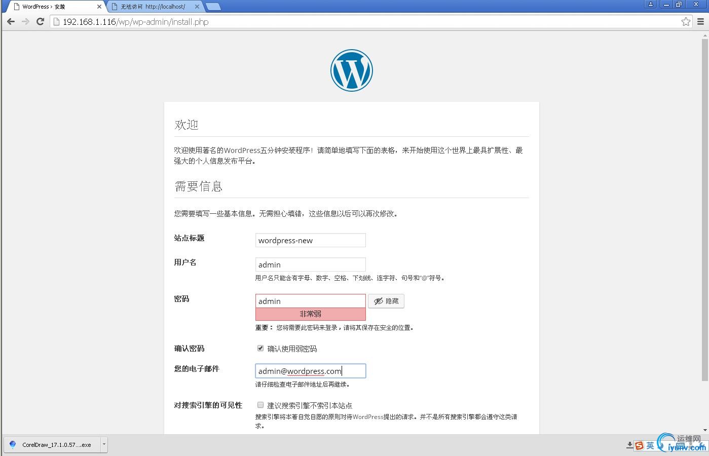

四、安装wordpress
#tar xf wordpress-4.4.2-zh_CN.zip
#cd wordpress-4.4.2
#vim wp-config.php
修改连接数据库的名称,连接数据库的用户以及密码,访问我们定义的页面地址;
            如果能出现下图页面,说明我们的配置文件已经修改成功了,

修改连接数据库的名称、连接数据库的用户以及密码,访问我们定义的页面地址;
如果能出现下图页面,说明我们的配置文件已经修改成功了。
