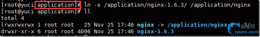

  创建一个软连接,保留软件版本的同时方便操作
  ln -s /application/nginx-1.6.3/ /application/nginx

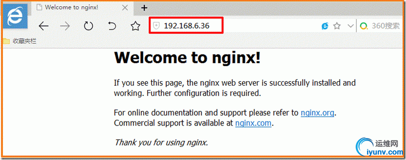

  启动 nginx 服务
  /application/nginx/sbin/nginx
  浏览器输入IP地址,nginx 搭建成功

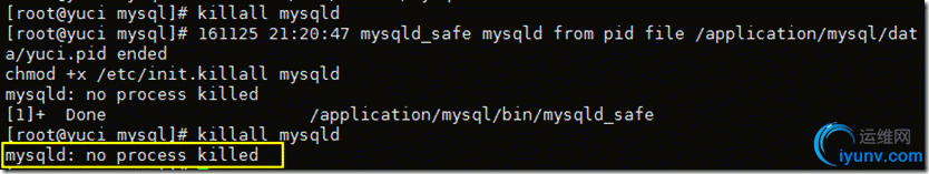

  使用 killall 命令杀死正在运行的 mysql 服务,重复杀,直到出现 mysqld: no process killed 的提示
  killall mysqld

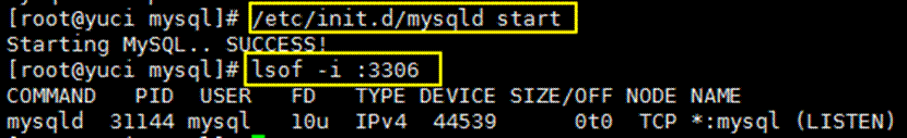

  启动 mysql,并检查
  /etc/init.d/mysqld start

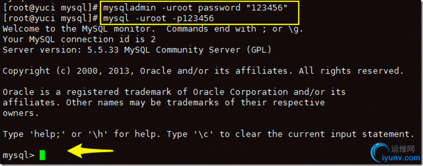

  设置 mysql 的 root 密码为 123456,并登陆 mysql
  mysqladmin -uroot password "123456"
  mysql -uroot -p123456

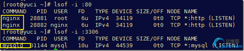

  在安装 PHP 之前首先应该确认一下 nginx与mysql 服务都已经启动
  lsof -i :80
  lsof -i :3306

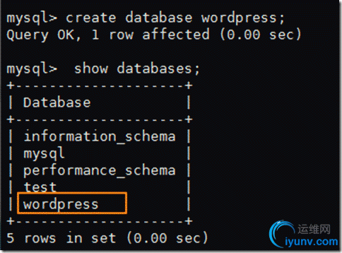

  create database wordpress;
  show databases;

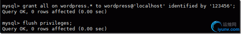

  创建对 wordpress 用户和密码,并授予其权限,刷新生效
  grant all on wordpress.* to wordpress@'localhost' identified by '123456';
  flush privileges;

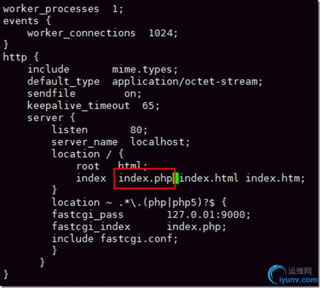

  编辑 /application/nginx/conf/nginx.conf 文件,添加一个动态页面
  cd /application/nginx/conf/
  vim nginx.conf

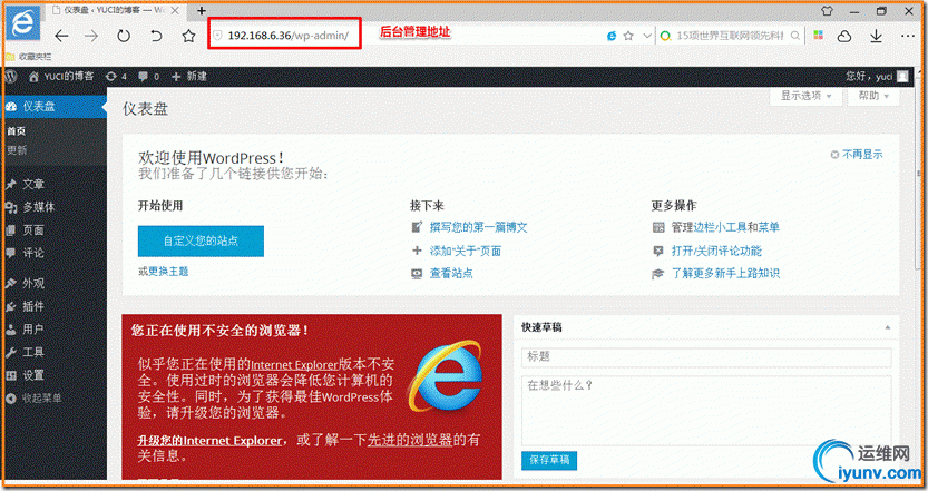

  在浏览器中输入IP地址,开始配置
  根据提示,开始新建并配置 wp-config.php 文件

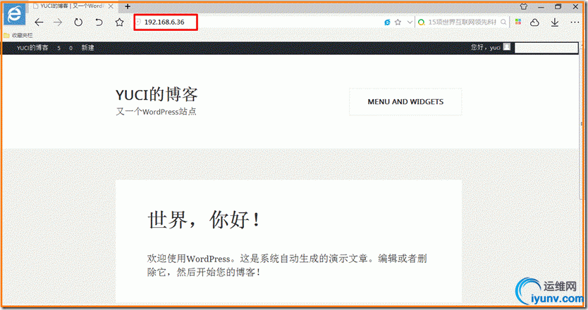

  最后访问 IP 地址,成功访问博客

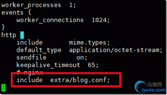

  vim nginx.conf
  include    extra/blog.conf;
