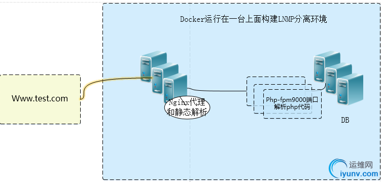

最近忙着写自己的项目,也把一个站点的bbs论坛打算迁移到Docker中,测试没发现啥大问题。在单台上面的架构如下;(往后我们也是要讲到compose和swarm调度的慢慢来) wKiom1i2huKSSGHxAACcCtrcywY159.png

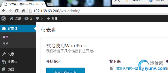

#然后解压出来。我们直接访问一下当前主机的IP地址:
直接往下走注册即可:
