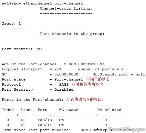

sw1#show etherchannel summary        //查看EtherChannel信息
sw1#show etherchannel load-balance        //查看EtherChannel负载平衡方式
sw1#show etherchannel port-channel        //查看指定的EtherChannel包含的接口
sw1#show etherchannel protocol        //显示各个Channel-group使用的协商协议
