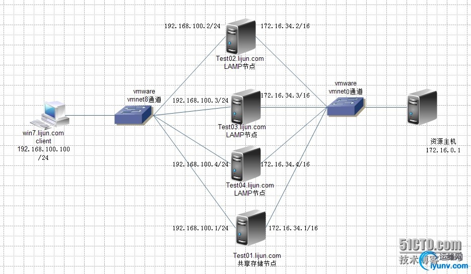

二 实验环境与拓扑
实验环境设定:
节点名称
对应的IP地址
角色
说明
Test01.lijun.com
eth1:192.168.100.1/24
eth0:172.16.34.1/16
共享存储服务器
该主机通过NFS提供共享,做共享存储使用
Test02.lijun.com
eth1:192.168.100.2/24
eth0:172.16.34.2/16
LAMP组合节点
配置有LAMP组合,参与heartbeat高可用集群
Test03.lijun.cometh1:192.168.100.3/24
eth0:172.16.34.3/16
LAMP组合节点配置有LAMP组合,参与heartbeat高可用集群
Test04.lijun.cometh1:192.168.100.4/24
eth0:172.16.34.4/16
win7.lijun.com
192.168.100.100/24
client
验证LAMP集群节点高可用
共享服务器
172.16.0.1
NTP时间服务器
yum安装源
提供ntp服务,供集群节点对时
提供yum repo,供集群节点安装软件
通过集群资源提供的IP资源为192.168.100.10
各节点eth0网卡接入vmware虚拟机vmnet0,用来连接共享服务器
各节点eth1网卡接入vmware虚拟机vmnet8,用来连接客户测试机
(ps:有童鞋会问为啥要用3个LAMP节点,2个LAMP节点+1个仲裁节点不行吗?那是因为在我的vmware虚拟机环境中使用2个LAMP节点+1个仲裁节点的形式,总是出现脑裂的现象,只好用3个LAMP节点了,海盗哥也不想开那么多虚拟机,可怜我的ThinkpadR400掌托处热的可以煎鸡蛋啦!!)
  实验拓扑:

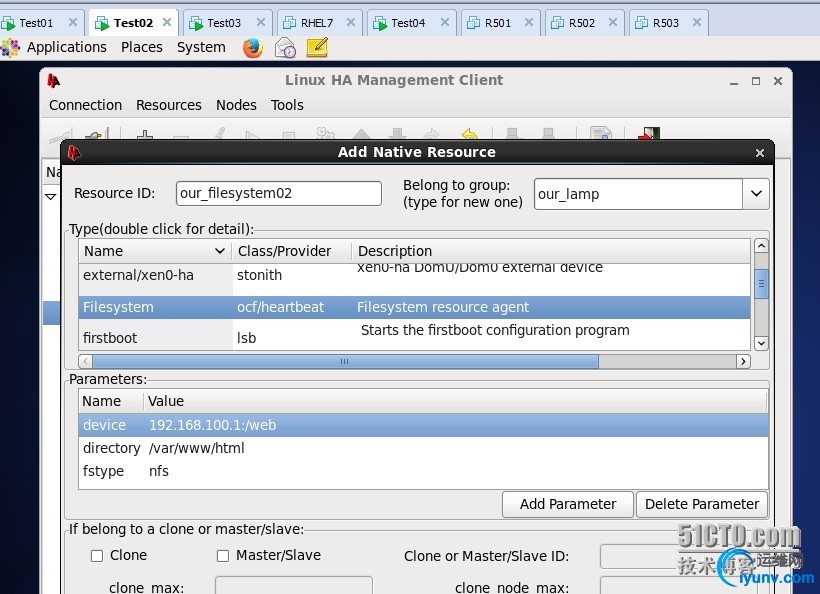

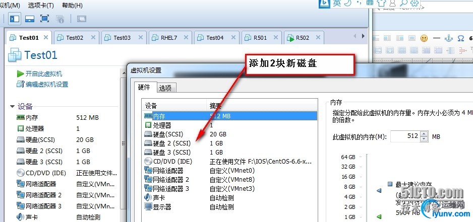

    3.1)Test01上提供共享存储:
添加2块新磁盘,做贡献分区使用:
新磁盘分别系统识别为/dev/sdb和/dev/sdc,分别被分区为/dev/sdb1和/dev/sdc1,格式化为ext4文件系统,过程略。
通过nfs实现共享:
9
10
11
12
13
14
15
#mkdir /mydata/
#mkdir /web
#vim /etc/fstab
添加:
/dev/sdb1               /mydata                 ext4    defaults        0 0
/dev/sdc1               /web                 ext4    defaults        0 0
#mount -a
#mkdir /mydata/data
[iyunv@Test01 /]# groupadd -g 27 mysql
[iyunv@Test01 /]# useradd -g 27 -u 27 -r mysql
[iyunv@Test01 /]# chown -R mysql.mysql /mydata/data
#vim /etc/exporfs
/mydata    192.168.100.0/24(rw,no_root_squash)
/web       192.168.100.0/24(rw,no_root_squash)
#service nfs start

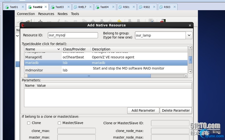

[iyunv@Test02 mysql]# chkconfig --add httpd
[iyunv@Test02 mysql]# chkconfig --add mariadb
[iyunv@Test02 mysql]# chkconfig httpd off
[iyunv@Test02 mysql]# chkconfig mariadb  off

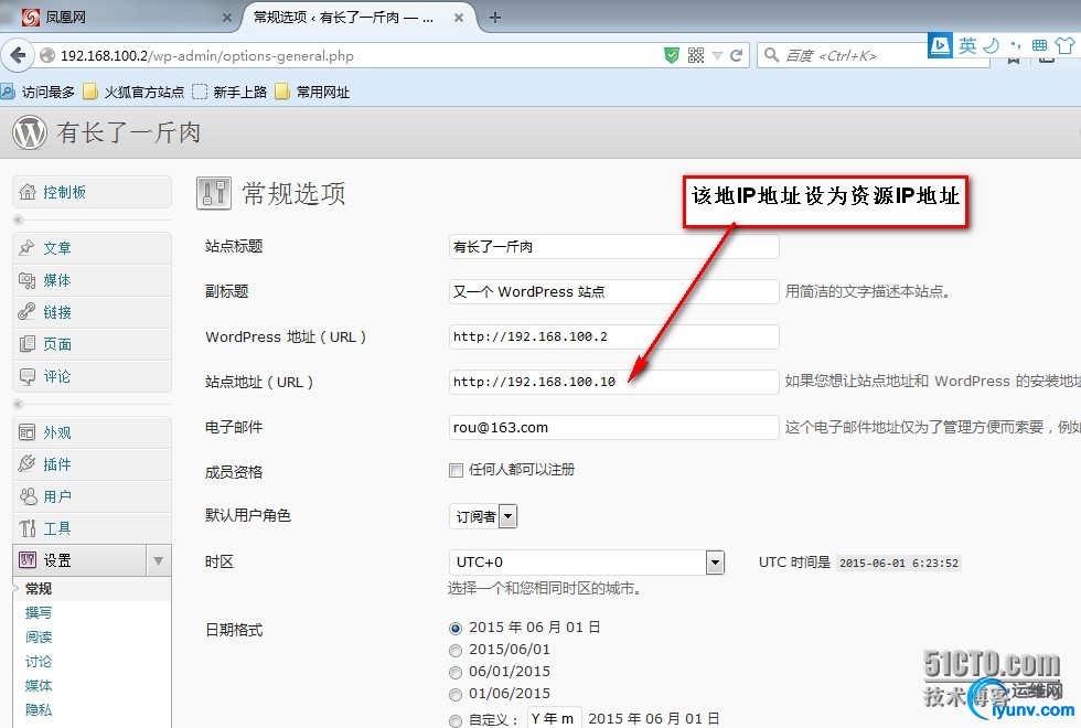

   3.3.8)wordpress程序的安装
[iyunv@Test02 mysql]#mount -t nfs 192.168.100.1:/web /var/www/html
[iyunv@Test02 mysql]#cd  /var/www/html
[iyunv@Test02 html]# unzip wordpress-3.0.4-zh_CN.zip
[iyunv@Test02 html]# mv wordpress/* .
[iyunv@Test02 html]# scp wp-config-sample.php wp-config.php
9
10
11
12
修改文件如下
[iyunv@Test02 html]# vim wp-config.php
define('DB_NAME', 'wordpress');^M
^M
/** MySQL 数据库用户名 */^M
define('DB_USER', 'wordpress');^M
^M
/** MySQL 数据库密码 */^M
define('DB_PASSWORD', 'redhat');^M
^M
/** MySQL 主机 */^M
define('DB_HOST', '127.0.0.1');^M

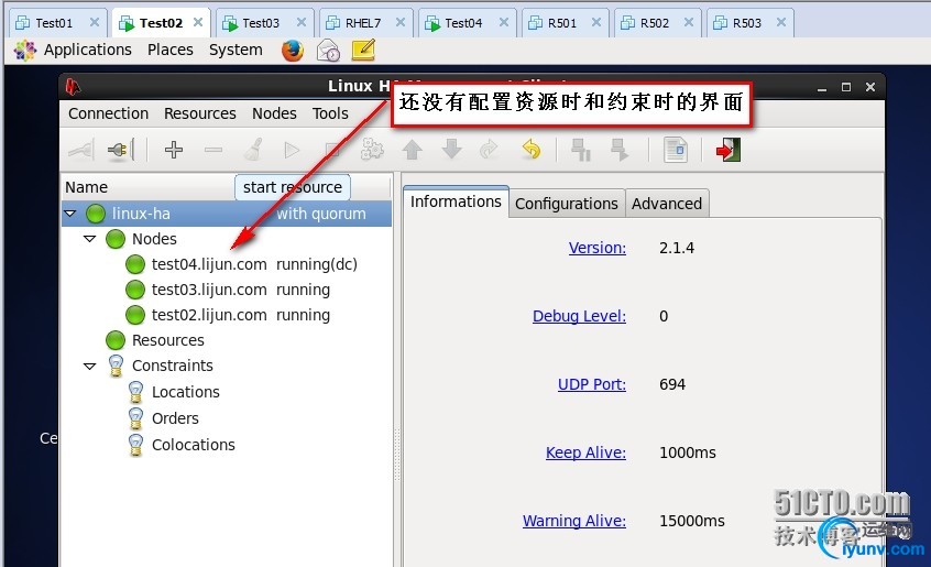

      3.3.10)安装heartbeat相关组件
[iyunv@Test02 html]#yum -y install net-snmp-libs libnet PyXML libtool-ltdl
[iyunv@Test02 html]#cd /root/source/heartbeat2/
[iyunv@Test02 heartbeat2]# rpm -ivh /root/source/heartbeat2/heartbeat-pils-2.1.4-12.el6.x86_64.rpm
[iyunv@Test02 heartbeat2]#rpm -ivh /root/source/heartbeat2/heartbeat-stonith-2.1.4-12.el6.x86_64.rpm
[iyunv@Test02 heartbeat2]#rpm -ivh /root/source/heartbeat2/heartbeat-2.1.4-12.el6.x86_64.rpm

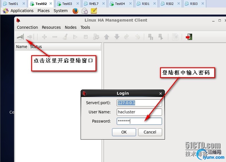

       3.3.11)配置heartbeat
[iyunv@Test02 heartbeat2]#cd /etc/ha.d
[iyunv@Test02 ha.d]#cp -a /usr/share/doc/heartbeat-2.1.4/ha.cf   .
[iyunv@Test02 ha.d]#cp -a /usr/share/doc/heartbeat-2.1.4/authkeys    .
[iyunv@Test02 ha.d]#openssl rand -hex 8
50c60f2f91918f4d
[iyunv@Test02 ha.d]#vim authkeys
#修改如下
auth 2
2 sha1 50c60f2f91918f4d
[iyunv@Test02 ha.d]#chmod 600 authkeys
9
10
[iyunv@Test02 ha.d]# vim /etc/ha.d/ha.cf
#修改如下
logfile    /var/log/ha-log
#logfacility    local0
mcast eth1 236.0.0.1 694 1 0
auto_failback on
node Test02.lijun.com
node Test03.lijun.com
node Test04.lijun.com
crm on
3.4)Test03上配置

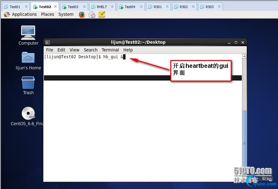

3.6)Test02上安装heartbeat-gui包进行图形化配置
[iyunv@Test02 ha.d]# rpm -ivh /root/source/heartbeat-gui-2.1.4-12.el6.x86_64.rpm
[iyunv@Test02 ha.d]#echo 'redhat' | passwd --stdin hacluster

3.9)在Test02上通过heartbeat-gui程序观察

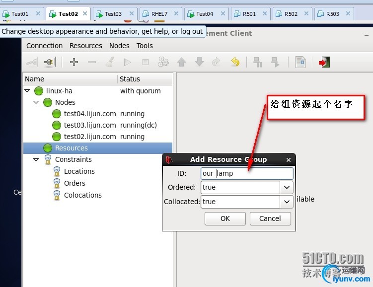

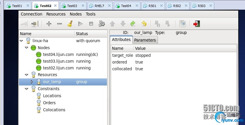

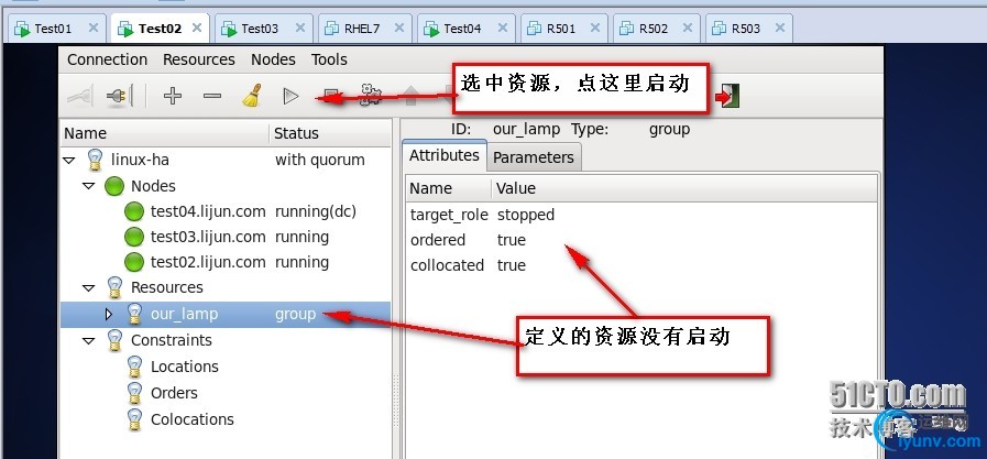

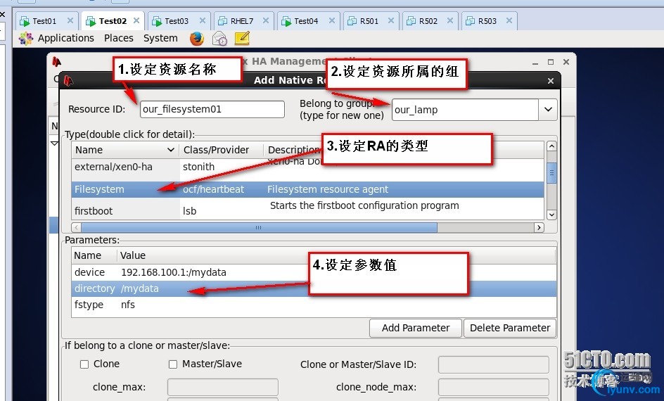

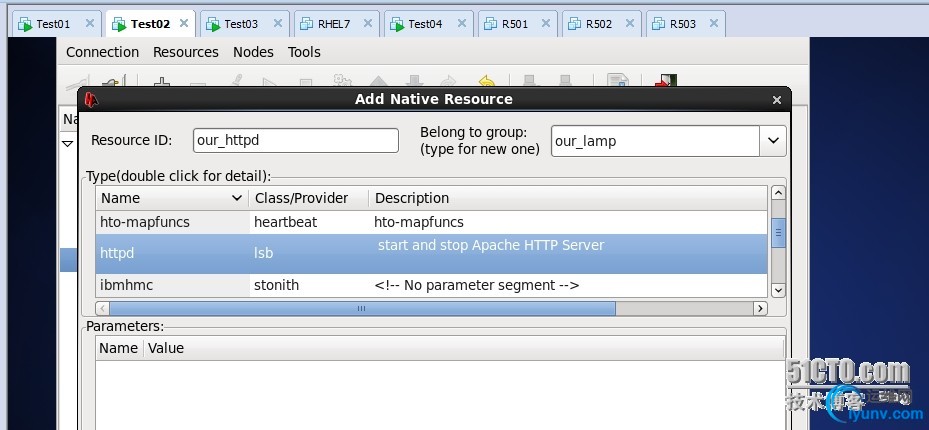

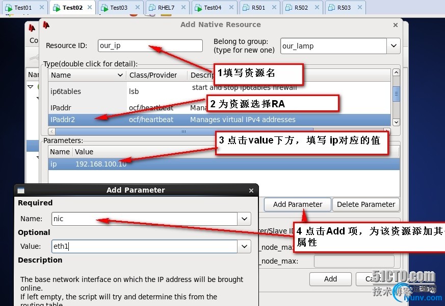

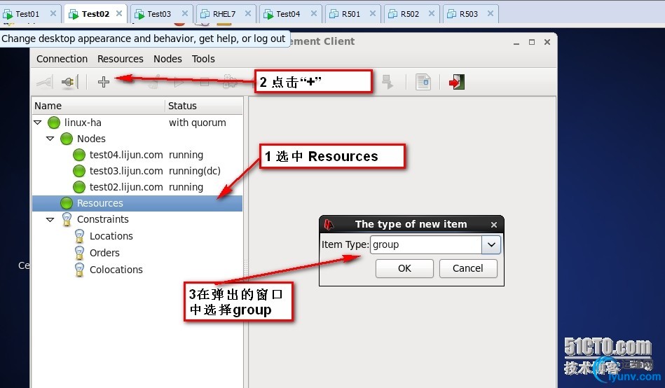

3.10)借助heartbeat-gui工具进行资源和约束配置
*这里借助资源类型为“组”的进行建立。一定要先建立“组”再建立相应的资源。
“组”中资源的建立顺序默认情况下带有order和colocation约束,一定要注意建立的先后顺序。

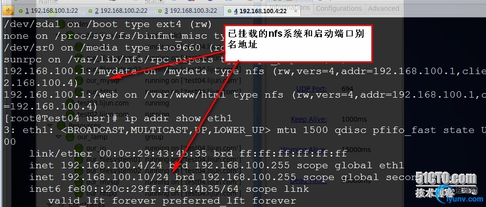

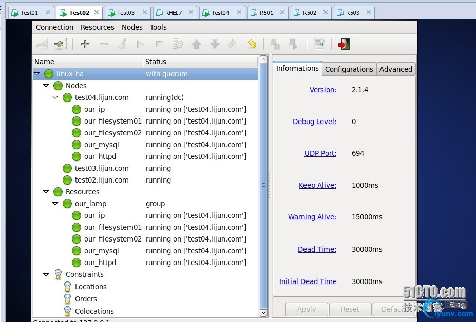

  3.11)启动资源组并进行观察

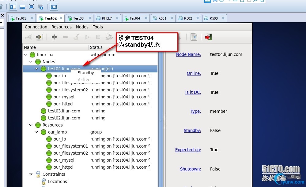

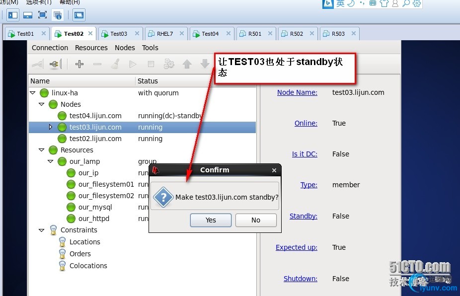

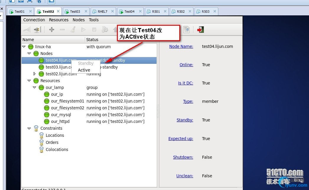

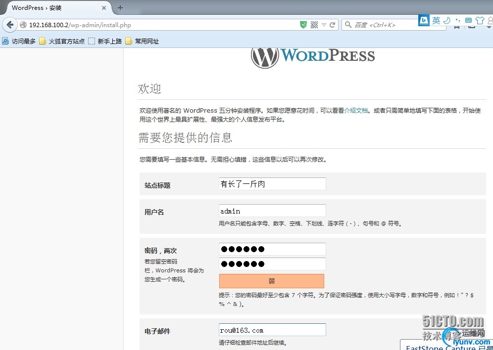

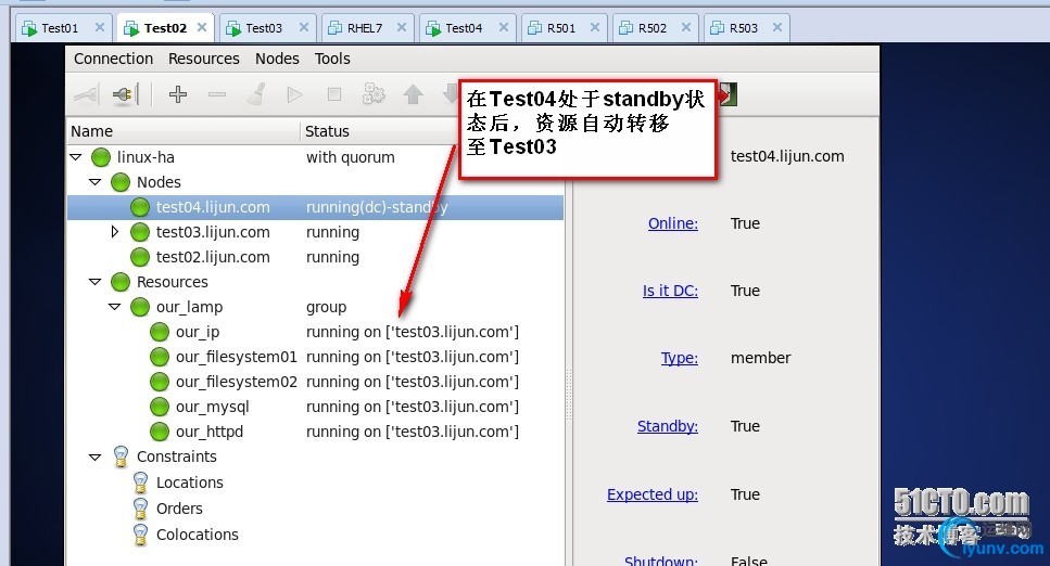

   3.12)进行高可用测试:将Test04节点转变状态为standby状态

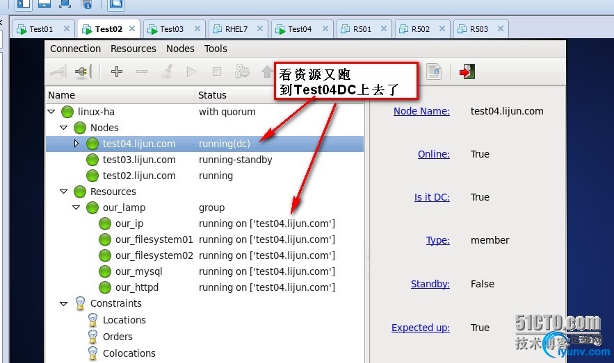

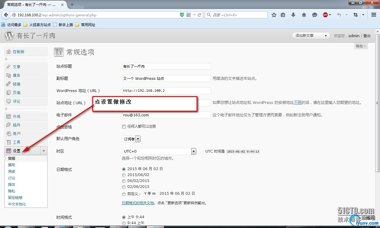

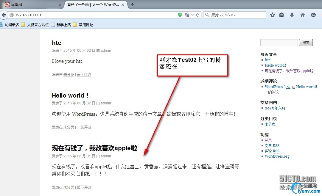

现在Test03,Test04都处于standby状态,那么资源只有转移到Test02上,写篇新博文

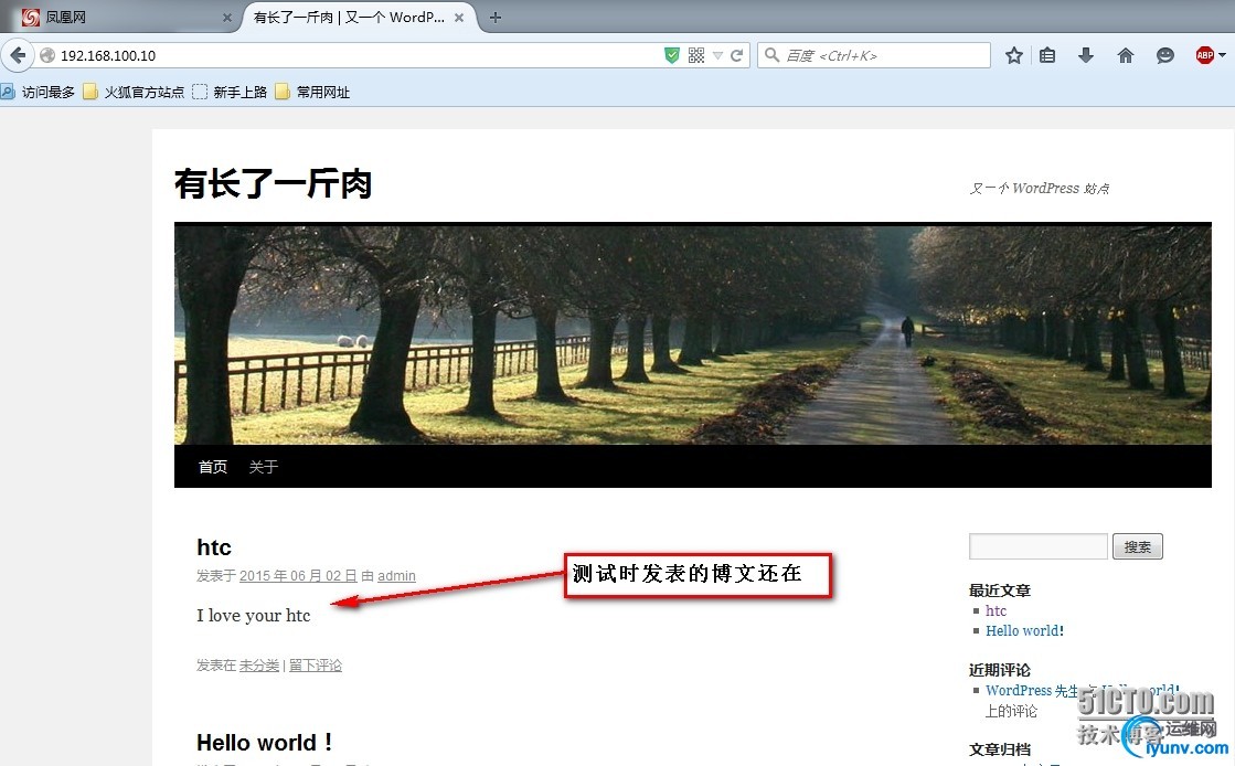

    3.13)切换Test04位active状态,并观察资源是否会转移,还有在Test02上写的博文是否还在
