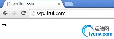

然后在pma,wp,dz目录下创建一个index.html文件,用来验证web服务是否成功。但是我们的虚拟主机是基于hosts的,所以我们要在修改一下hosts文件
如上图所示,的hosts文件,打开之后做如下修改:
这样一切都配置好了,接下来我们来检查访问是否成功
如上图所示,所有的演示都是成功。

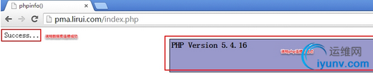

三.我们现在来测试httpd,php,mariadb三者的结合是否成功。
我们现在pma,wp,dz下分别建立index.php测试文件,测试的内容是
9
[iyunv@lirui pma]# vim index.php
<?php
      $link = mysql_connect('127.0.0.1','root','');###用来测试数据库连接是否成功
      if ($link)
        echo "Success...";###如果成功返回Success
      else
        echo "Failure...";###如果失败返回Failure
    phpinfo()               ###测试php是否成功
这里我只给出了pma下的index.php,其他两个虚拟主机的测试文件也都是一样的。然后我们来看一下httpd,php,mariadb他们三者的结合是否成功
如上图可以知道他们三者的结合是成功的,其他两个虚拟主机的测试和这一个的步骤和方法一样,这里就不一一演示了。至此我们的LAMP就搭建成功了。

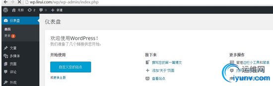

[iyunv@lirui tmp]# tar -xf wordpress-4.3.1-zh_CN.tar.gz
[iyunv@lirui tmp]# cp -a wordpress /web/vhosts/wp/
[iyunv@lirui tmp]# cd /web/vhosts/wp/
[iyunv@lirui wp]# mv wordpress wp
[iyunv@lirui wp]# ls
index.html  index.php wp
[iyunv@lirui wp]# cd wp
[iyunv@lirui wp]# vim wp-config.php
// ** MySQL 设置 - 具体信息来自您正在使用的主机 ** //
/** WordPress数据库的名称 */
define('DB_NAME', 'wpdb');
/** MySQL数据库用户名 */
define('DB_USER', 'wpuser');
/** MySQL数据库密码 */
define('DB_PASSWORD', 'lirui213');
[iyunv@localhost ~]# mysql
MariaDB [(none)]> create database wpdb;    //创建wordpress数据库
Query OK, 1 row affected (0.00 sec)
MariaDB [(none)]> grant all on wordpress.* to 'wpuser'@'localhost' identified by 'lirui213';
MariaDB [(none)]> flush privileges;
这样的话我们登陆试试看
至此wordpress部署成功

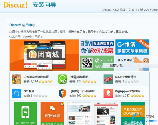

六.在LAMP部署Discuz
[iyunv@lirui ~]# unzip Discuz_X3.2_SC_UTF8.zip
[iyunv@lirui ~]# cp -a upload /web//vhosts/dz/
[iyunv@lirui ~]# cd /web/vhosts/dz/
[iyunv@lirui dz]# ls
index.html  index.php  upload
[iyunv@lirui dz]# mv upload dz
dz  index.html  index.php
然后我们登录
QQ截图20150928085028.png 上面的问题是权限问题,需要我们修改权限
[iyunv@lirui dz]# chmod -R 777 dz/*
然后我们在登录应该就是显示成功了
接着往下走
至此Discuz论坛部署成功
