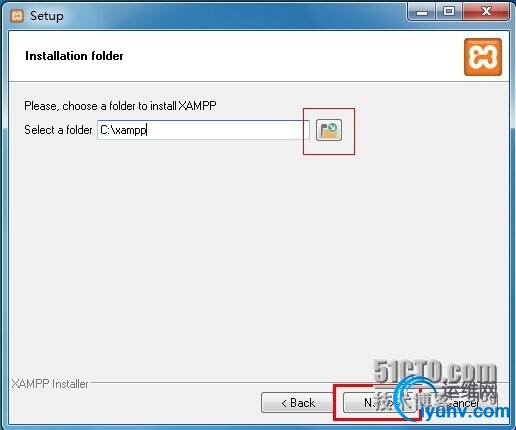

    好了,当你下载好XAMPP的安装包后我们就先来安装它,如下图:
    要选择过安装路径的就在这里选择,最好是不要有中文命名的路径哦……

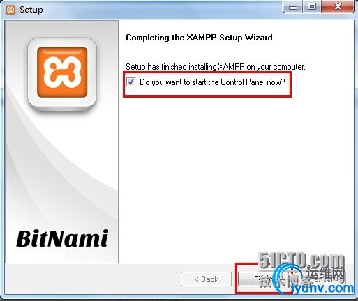

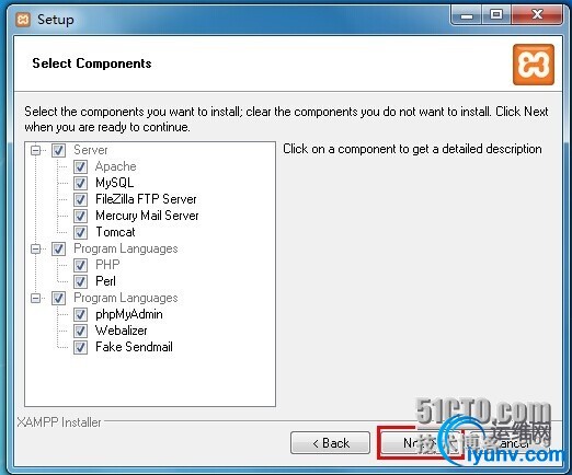

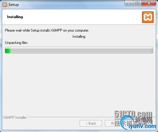

    在这里可能要稍微等久点,它已经在给你安装所有必备的软件呢……
    恩,到这里也没啥好说的,那接下来就看看我们是否有安装成功了。。。

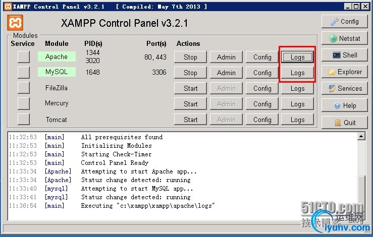

    按着途中红框的顺序来,1、2步骤是Start启动Apache和MySQL。如果启动没问题的话就会显示红框3,点击红框3就会跳出如下页面:
    那恭喜你,你这就算成功安装好了XAMPP了……
    But,很多朋友往往不会有那么顺利的运气。要不是Apache启动不了,就是MySQL启动不了。这时候别着急,应为最常遇到的问题也就那几个,要不是端口号被限制就是权限未开放。先查看报错提示信息和日志,我们一步一步来排查,下图中红色框框的就是它们的日志信息。

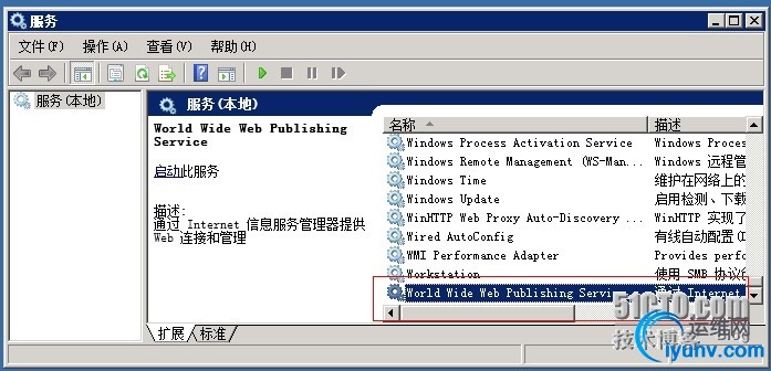

    我屮艸芔茻,这是系统进程怎么能关闭呢?那就应该是被IIS服务给占用咯,所以呢,你可以到服务中看看,如果下图出现这货的话,那就果断把它给关闭且设置成手动启动,要不然每次开机后你都得再把它关闭一次。 wKiom1RjBsmyonicAAJQGZ9zP6Q516.jpg

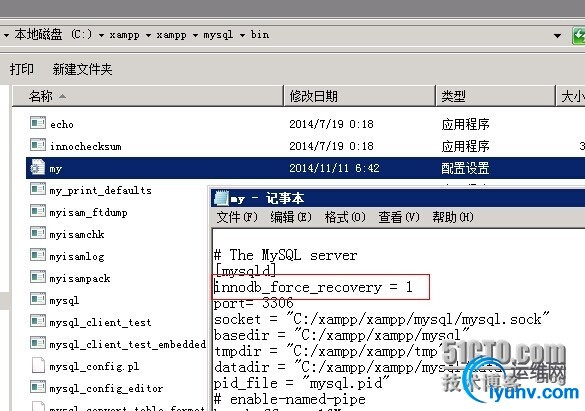

②例子二(此例也是很多朋友遇到过的,原先mysql都能运行可是后来由于非正常关闭后导致启动不了):
2014-11-10 17:28:30 3144 [ERROR] InnoDB: Attempted to open a previously opened tablespace. Previous tablespace phpmyadmin/pma_users uses space ID: 6 at filepath: .\phpmyadmin\pma_users.ibd. Cannot open tablespace wordpress/wp_commentmeta which uses space ID: 6 at filepath: .\wordpress\wp_commentmeta.ibd
InnoDB: Error: could not open single-table tablespace file .\wordpress\wp_commentmeta.ibd
InnoDB: We do not continue the crash recovery, because the table may become
InnoDB: corrupt if we cannot apply the log records in the InnoDB log to it.
InnoDB: To fix the problem and start mysqld:
InnoDB: 1) If there is a permission problem in the file and mysqld cannot
InnoDB: open the file, you should modify the permissions.
InnoDB: 2) If the table is not needed, or you can restore it from a backup,
InnoDB: then you can remove the .ibd file, and InnoDB will do a normal
InnoDB: crash recovery and ignore that table.
InnoDB: 3) If the file system or the disk is broken, and you cannot remove
InnoDB: the .ibd file, you can set innodb_force_recovery > 0 in my.cnf
    红字部分已经很明确的告诉了我们是表空间损坏了,也许正是因为上一次的非正常操作导致了ibdatal存储表空间结构的文件出现了问题。那该怎么解决呢?人家不是告诉你了么,If the table is not needed, or you can restore it from a backup,then you can remove the .ibd file。如果你的数据表没啥子重要的话,就直接删除它(xampp\mysql\data\ibdatal)。或者说找到\xampp\mysql\bin\my.cnf文件,当innodb表空间损坏时候,启动不了,可以强制启动:my.cnf文件中[mysql]下添加innodb_force_recovery=1或者4。起来后innodb类型的表不能写操作,但可以读,此时做一次check,查找到异常的表,读取出来,导入到myisam表里面,drop原表。然后在my.cnf中去掉innodb_force_recovery的设置,重启mysql,把myisam表转成innodb表。

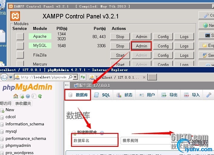

    1、安装之前得先在mysql中建一个数据库哦~步骤如下图:
