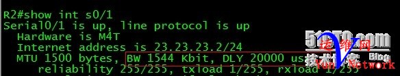

首先在R1上通过show ip route可以看到在没有负载均衡前,只有一条路到达R3的loopback口
然后,再通过show ip eigrp topology all命令,可以看到所有的EIGRP的拓扑,发现有2条路径到达R3的loopback口:
为什么选择从R3走,因为选择了最小的FD 156160。要让2条都启用,形成不等价负载均衡,根据选路原则,首先12.12.12.0这一条目要进入EIGRP的拓扑表,条件是什么呢?ADip default-network 202.119.248.0
